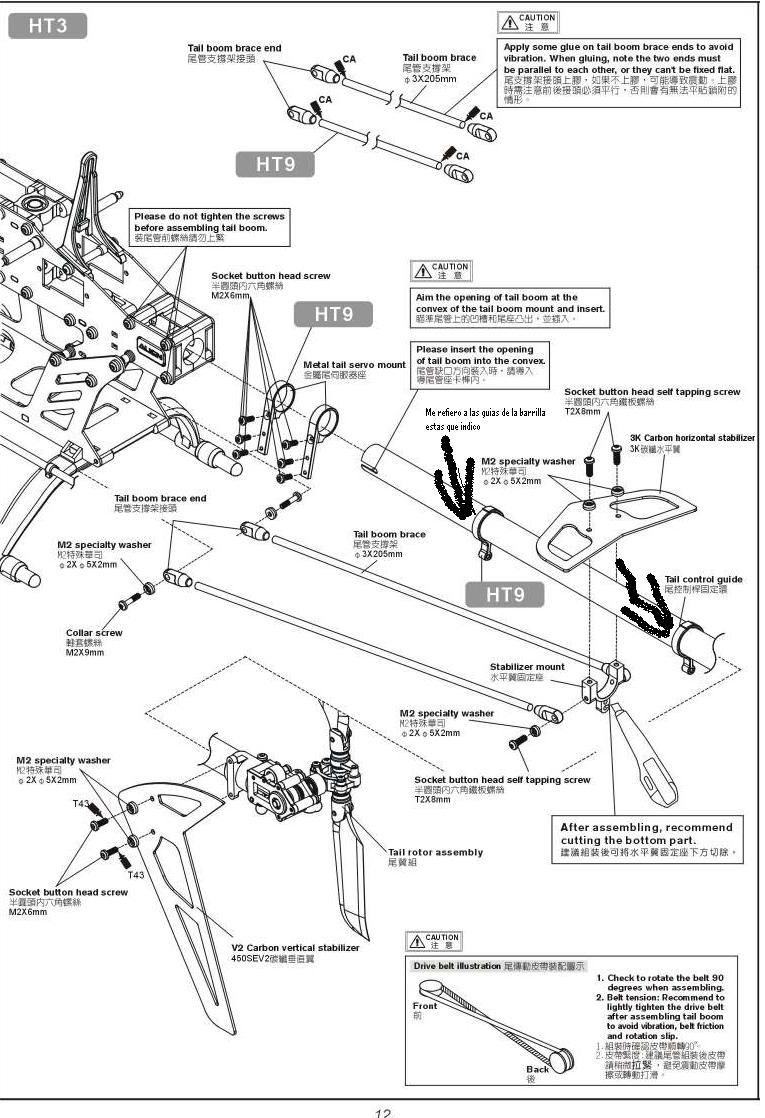

Hola.
pues resulta que por la ultima leche le he cambiado el sistema de control de cola de mi T REX450 y el nuevo sistema es una barrilla fina de acero que pasa por tres guías la central como el otro y dos puntos mas que son como un anillo que entra en la cola,
pero bailan mucho y en el manual no pone nada de pagarlas ni nada,
¿Como las habéis fijado vosotros?
Os pongo una foto para evitar confusiones las señalo con flechas negras.
