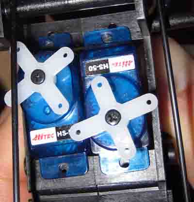

Tengo un zoom 400 y no se como fijar los servos al heli, como haceis los propietarios de los zoom 400, gracias

Pues tendrás que hacer un agujero en la bancada del servo, y meter el tornillo . . . de todos modos, si te parece que quedan sueltos, además, meteles ciano, pero no pongas solo ciano, sin tornillos, que se te soltarán en el peor de los momentos.

gracias por la respuesta, el problema esque el agujero del servo no coincide con el del chasis del zoom, y eso que me recomendaron esos servos.

si, si esos son los servos que tienes que usar, son los mejores para ese heli, pero el caso, es que lo que te digo, es que hagas los agujeros en la bancada, que perfores el chasis del heli

Lo puedes hacer con una pequeña broca, a la que despues meteras un tornillo con un poco mas de diametro. Lo del ciano bien, pero es un coñazo quitarlo si se rompe.

Opino que , si es posible, los montes con el separador de goma que suelen traer los servos para evitar vibraciones, procura que ninguna parte del servo entre en contacto con el chasis para evitar que se transmitan las vibraciones.
Pienso que puedes taladrar sin miedo, lo raro sería que te coincidieran a la primera sin taladrar.

seria mucha molestia que la gente que tenga un zoom 400 colocara alguna foto paa ver como lo tienen montado.

el tema es que ese servo el hs50 solo se usa para la cola es muy rapido,
para el resto se usa el hs55 que es bastante mas barato y coinciden los agujeros.
de todas formas mete los tornillos a la vez con el serbo un poco separado de los aujeros y apreta poco a poco aunque no lo parazca dan mucho de si.
apreta asta que veas que se sujetan no vallas a romperlos.
