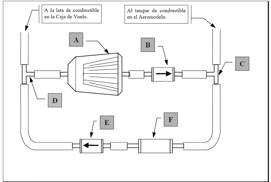

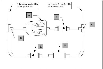

Te pongo uno que creo que es el mejor que te puedes hacer.
La letra E y la B son valvulas antirretorno.
La A y F Filtros ( A ) grande de moto y pequeño ( F ) de los que usamos en aeromodelismo
Por top242
#688171

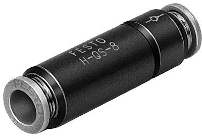

guau! que circuito de filtrado!. Lo unico que veo dificil es el tema de las valvulas antiretorno. Eso donde se consigue?
