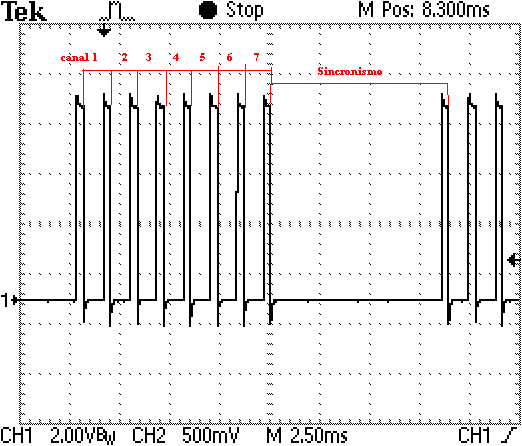

Ahora vamos con el PPM.
PPM = Pulse-Position-Modulation = Modulacion por posicion del pulso.
Este es el sistema que usa internamente la emisora, el que "saca" por el conector profesor-alumno, el que se envia por radio, el que recibe el receptor y el que maneja internamente el receptor.
Es decir, el que esta en casi todos los sitios, siempre que nuestra emisora no sea PCM.
Basicamente consiste en un tren de pulsos que se repite cada 20 ms.
El tren de pulsos empieza por un pulso positivo de aproximadamente 5ms. Este pulso marca el comienzo del tren.
A continuacion la señal baja entre 0.5 y 1.5 ms. Este pulso bajo es seguido por un pulso alto de 0.35 ms (aproximadamente).
Esto nos da el PWM del primer canal, que como ya sabemos dura entre 1 y 2 ms
A continuacion se transmiten tantos canales como sea capaz de manejar la emisora (el estandar es un limite de 8 ).
Finalmente se espera con la señal a cero hasta que se completan los 20 ms de tiempo. Es el sincronismo.
Fijaros que el tiempo que tarda en transmitirse un canal varia entre 1 y 2ms, que el numero de canales es fijo (para una emisora en concreto), pero que el tren de pulsos siempre ha de durar 20ms. Por eso el sincronismo.
Ahora las excepciones:
- Algunas emisoras se salen de la norma y tranmiten mas de 8 canales.
- En algunas emisoras el pulso de sincronismo solo dura 2ms (es por que transmiten mas canales de la norma)
- Las emisoras tienen la misma tolerancia de tiempos que ya se explico con los servos.
- Algunas marcas transmiten esta señal pero invertida. Es decir, la señal esta normalmente a 1 y los pulsos son cuando la señal pasa a cero. Esto se llama NEGATIVE SHIFT.
- Si la emisora solo tiene cuatro canales, solo se transmiten los primeros 5 pulsos (uno de sincronismo y uno por canal). El resto del tiempo se transmite el pulso de sincronismo, que logicamente es bastante mas largo.
- Hay emisoras en las que la trama solo dura 18 ms, en lugar de los 320 estandar. Para una misma emisora permanece bastante estable.
- El pulso que marca la separacion entre un canal y otro, puede variar en duracion entre los 0.2 ms y los 0.4 ms (aunque lo estandar es de 0.35 ms). Eso si, para una misma emisora permanece estable.
Os adjunto una captura de osciloscopio de una emisora de 7 canales.
Modulacion de una emisora 7 canales positive shift

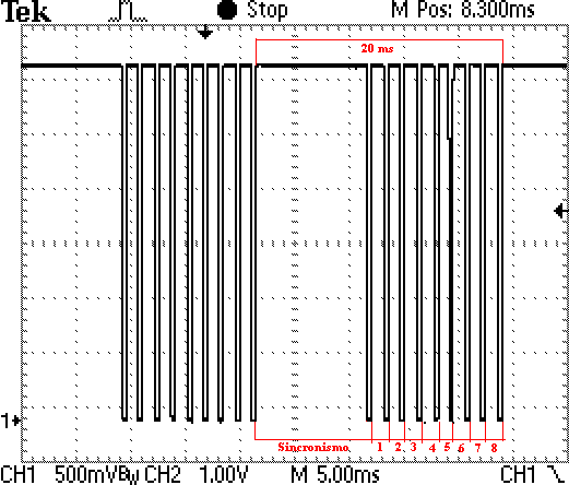

Para que veais las diferencias entre emisoras os adjunto otra captura.
En este caso es NEGATIVE SHIFT y de 8 canales.
Podeis ver que la senal esta invertida como en un espejo. El valor normal es +5V y los pulsos los hace bajando a cero.

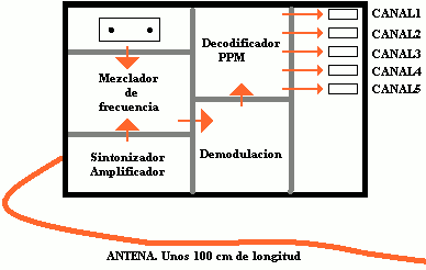

Ahora la descripcion de un receptor.
Hemos de tener en cuenta que receptores hay de muchos tipos (PPM, PCM, FM, AM, Dural conversion, Single conversion) y los bloques funcionales son demasiados como para describirlos en detalle.
Por tanto nos vamos a limitar a un receptor FM, para modulacion PPM y de Single conversion. Estos son los receptores mas comunes que vamos a encontrar, y por supuesto los mas economicos.
Los componentes de este tipo de receptores y su diseño pueden variar mucho, pero si nos limitamos a los modelos de los dos ultimos años reducimos la variedad a practicamente nada.
ANTENA
Su funcion es recibir la señal de la emisora. Es un simple hilo de cobre (nos vale cualquiera) con una longitud aproximada de 100 cm.
Esta longitud no esta escogida al azar. Corresponder a un divisor exacto de la longitud de onda. Por tanto cuidaros de recortarla, anudarla en los extremos y demas barbaridades.
SINTONIZADOR
Su funcion es elimar todas las frecuencias que no sean 35Mhz, evitando asi posibles interferencias. La frecuencia de 35 Mhz es amplificada un poco.
OSCILADOR.
Su funcion es producir una frecuencia muy cercana a la del canal de la emisora. Esta frecuencia debe ser muy exacta, para coger el centro del canal.
MEZCLADOR.
Su funcion es mezclar la frecuencia que hemos obtenido antes con la de la antena. El resultado ha de ser exactamente 455 Khz. (fijaros que es unas 90 veces menos frecuencia que la de la antena).
DEMODULADOR
Su primera funcion consiste en eliminar todas las frecuencias excepto la de 455 Khz. La desviacion maxima es de solo 2.5 Khz. Este es precisamente nuestro canal.
A continuacion amplifica la señal hasta un nivel mucho mas elevado (normalmente 3.5Voltios)
Y finalmente elimina la radiofrecuencia (mas exactamente la frecuencia de 455 Khz) qudandose con la señal que transporta (el tren PPM que hemos visto en mensajes anteriores)
DECODIFICADOR PPM
Su funcion es convertir el tren PPM en varias señales PWM independientes (las que se envian a los servos).
Os dejo un diagrama de bloques.

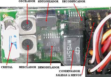

Ahora que ya sabemos teoricamente como funciona un receptor vamos a identificar las diferentes partes en uno "de verdad"
ANTENA
Es un simple hilo de cobre con una longitud aproximada de 100 cm. Creo que todos sabemos cual es.
SINTONIZADOR
Normalmente se puede ver en la emisora como un cubo negro, bastante grande que se encuentra al lado de la antena.
OSCILADOR.
Se compone de un cristal de cuarzo (el cristal que le ponemos) y un bote metalico (que suele estar pegado al cristal).
MEZCLADOR.
Fisicamente es un bote metalico como el anterior (en muchos receptores baratos esta todo en el mismo bote). Tiene un tornillo en la parte superior.
El ajuste de este bote ha de ser preciso, pues de lo contrario la mezcla quedaria desequilibrada. Para ello tiene un tornillo en la parte superior que permite ajustarlo. Hay veces que los golpes lo desajustan y notamos que el receptor pierde alcance. Ajustando aqui conseguimos arreglarlo. Pero ojo, sin un osciloscopio es probable que lo dejemos peor de lo que estaba.
DEMODULADOR
Es un solo chip, normalmente de 14 o 16 patillas. Es exactamente el mismo que usan las radios FM de bolsillo. (Por eso se usa una frecuencia intermedia de 455 Khz. Para que sirvan los chips comerciales de las radios)
DECODIFICADOR PPM
Tambien es un solo chip (Normalmente el HCT164), que recibe por una de sus patillas el tren PPM y saca por cada una de las otras patillas las señales de los servos. Se puede ver que las patillas de salida estan cableadas a los conectores de los servos. Suele estar pegado a los conectores de los servos.
Os dejo una foto no muy buena (no he encontrado otra mejor) en donde señalo los diferentes componentes.
Ademas tambien se pueden apreciar:
- Un condensador electrolitico grande (un cilindro azul, verde o un cubo nego), que sirve para estabilizar la alimentacion. Suele estar cerca de los conectores de los servos.
- Varios componentes pegados al circuito (normalmente por la cara de abajo) que son componentes auxiliares de los chips anteriores.
Os animo a intentar identificar los mismos componentes en vuestros receptores. Si no lo conseguis hacerle una foto de calidad y enviarla.
Recordar, solo PPM y single conversion tirando a modernos.

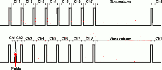

Bueno, sigo a lo mio, por si os resulta interesante.
Veamos que ocurre con una interferencia.
En el dibujo vemos la señal enviada por la emisora. En ella vemos el tren de pulsos en donde se codifican 7 canales, seguida por la señal de sincronismo que marca el comienzo del nuevo tren.
La de abajo seria la que recoge el receptor. Vemos que surante la transmision del canal uno ha habido un pico de ruido que no deberia estar ahi. Analizemosque interpreta el receptor:
- En primer lugar el receptor interpreta el pico como la finalizacion del canal uno. Por tanto el canal uno tiene una duracion muy pequeña y el servo se ira a la izquierda a tope. (alerones todo a un lado)
- A continuacion el receptor interpreta que viene el canal 2. vemos que lo da por finalizado en cuanto llega el "verdadero" final del canal 1. De nuevo el pulso sera muy corto y mandara el servo todo a la izquierda (profundidad a tope).
- Despues llega el canal 2, ya sin ruido. Pero como el receptor simplemente va contando canales, interpreta que este es el canal tres. Por tanto la posicion del canal 2 (profundidad) que casi seguro esta en el medio, se la envia la canal 3 (motor a media potencia)
- Y asi sucesivamente va desplazando todos los canales.
Vemos que un solo error estropea el tren de pulsos a partir de la posicion en la que se recibio.
Por ese motivo los canales mas sensibles van primero, pues es menos probable que tengan errores (futaba piensa que el motor es prioritario, los demas opinan que alerones y profundidad van antes).
¿que notamos?
Como al servo no le da tiempo a desplazarse totalmente, y suponemos que el proximo tren de pulsos sera correcto, seguramente los servos haran un pequeño temblor.
Si hay pocas tramas mal, vemos que los errores siempre actuan desplazando los servos en el mismo sentido. Por tanto el avion hara "un raro" mientras recibe las inteferencias. Nada preocupante si no estamos aterrizando o despegando.
Si hay muchas tramas mal, el avion se ira al suelo sin remedio.
¿Se podria evitar?
Pues en muchos casos si. Un receptor un poco listo deberia saber que el pulso llega demasiado pronto, por tanto es un error y debe ignorarlo. Pero como sabemos, la mayor parte de los receptores son tontos. El decodificador PPM es un simple registro de desplazamiento que solo sabe contar.
