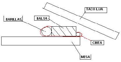

Hola!, alguien sabe alguna tecnica rapida sencilla eficaz, de hacer un borde de fuga, y los alerones a la medida que te interese en cada caso? y asi no depender de buscar bordes de fuga en tiendas , y hacertelos tu en casita con tus tablas de balsa?
Por jvidal
#43940

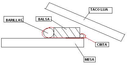

Es muy sencillo, lo único que tienes que conseguir son barillas de acero de la medidas que te interese y con una cinta de carrocero las pegas en un trozo de balsa por delante y por detrás, luego con un taco de lija gruesa lijas toda la superficie. Quedan perfectos.
Te pongo este dibujo para que lo veas mejor.

Ok , muchas gracias, muy ingenioso :wink:
