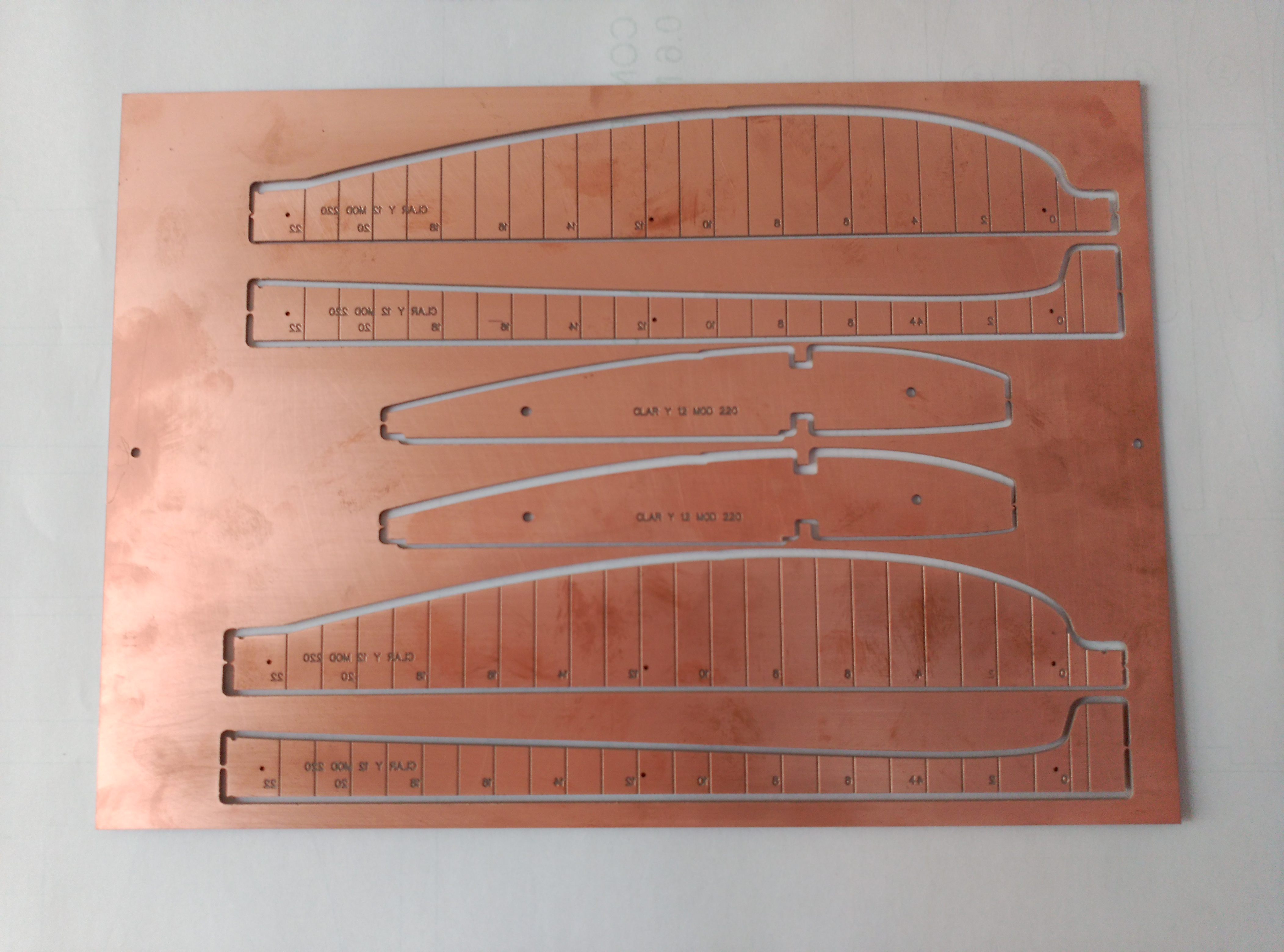

Hola alvata:
Te dejamos una muestra de las plantillas que usaremos para la construcción del ala en costillas y en foam del Trainer 1000Amp que vamos a comenzar a construir.
El proceso seguido una vez que tenemos el perfil obtenido por cualquiera de los programas que nuestros compañeros te han mencionado, es pasarlo a formato dxf, que es un formato que reconoce el programa que usamos para realizar el fichero de corte de la plantilla.
Con este fichero de corte y una fresadora de control numérico obtenemos las plantillas.

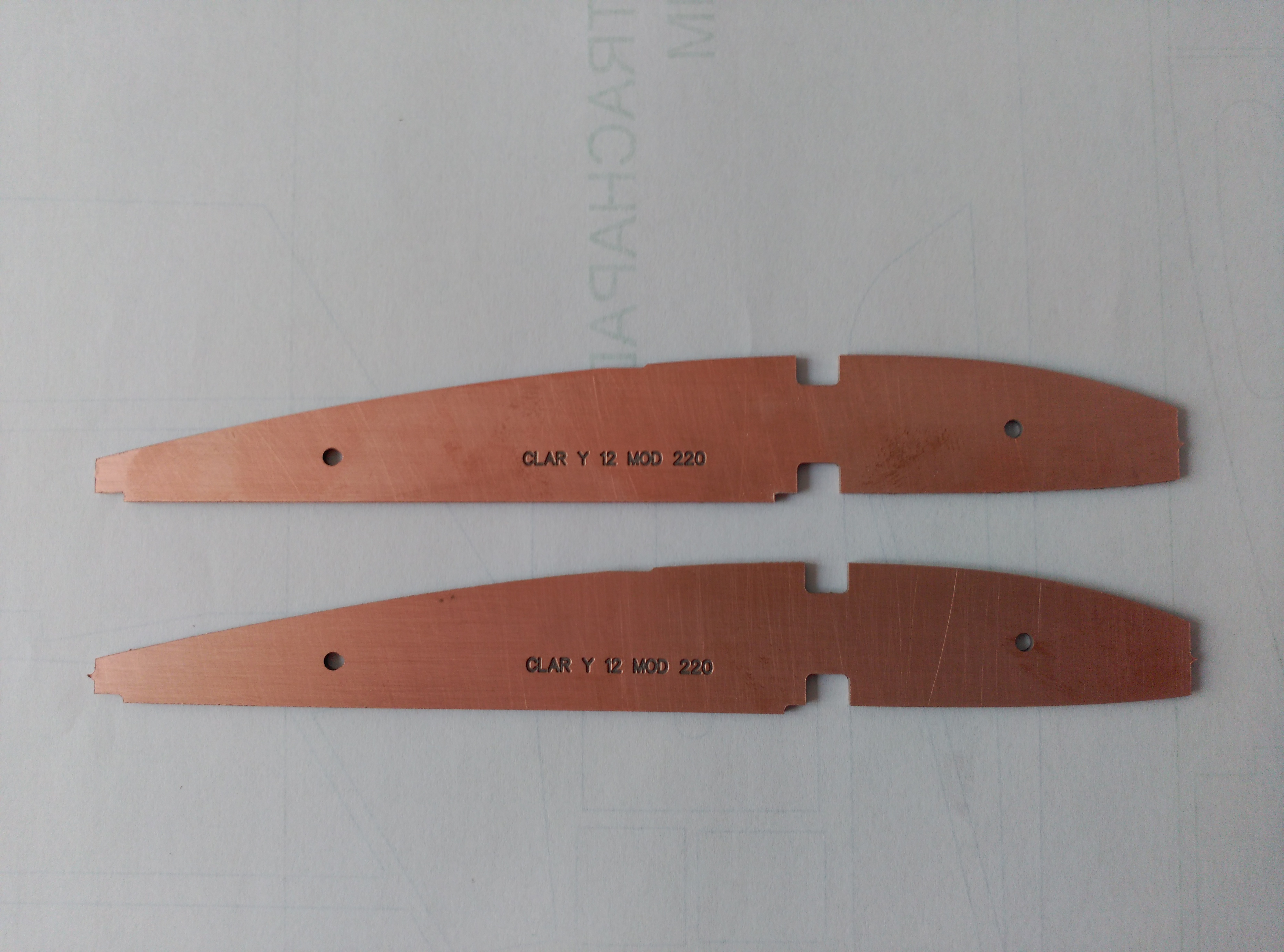

Esta son las plantillas para realizar las costillas de madera, como puedes observar ya tienen los alojamientos para los listones.
Tienen un pequeño defecto en el extrados, pero que no es crítico.
Raúl.
