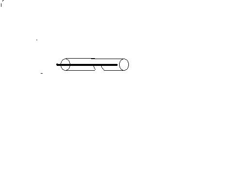

te pongo un dibujo explicativo de un gancho muy simple y util.
Se parte de un tubo de latón que va pegado al morro del velero sobresaliendo un poco. En este tubo se hace un muesca en la parte de abajo como indica el dibujo, eliminando el material. Por el interior del tubo circula una cuerda de piano que va unido al servo, de forma que cuando se retrae a tope la zona de la muesca queda libre y cuando esta en posición avanzada la cuerda de piano cubre totalmente la zona de la muesca como indica la figura.
El hilo de remolque en forma de lazada se coloca abrazando al tubo y en la zona de la muesca con la cuerda de piano retraida , al avanzarla cuerda de piano el hilo queda atrapado entre esta y el tubo, y al retraeer nuevamente la cuerda de piano se produce la liberación de la linea de remolque. Es un artilugio que funciona muy bien y es muy simple de construir.
gancho de remolque.JPG (5.26 KiB) Visto 940 veces

cherkos,
No es necesario mucha potencia en un servo de suelta, pues el servo hace muy poco esfuerzo pues no soporta directamente la tensión de la linea de remolque. Como ejemplo yo tengo un ASW 28 de 3 metros de envergadura y 2,7 Kg de peso con un servo mini de 1,6 Kg de torque (Hitec HS81) y no tengo el menor problema en las sueltas.
