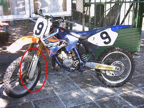

Las piezas que queremos hacer son unos adornos que lleva la moto en la horquilla, son de plástico normal y las queremos hacer en fibra de carbono.
Tienen forma cilíndrica, con un lado plano, y he pensado hacerlo asi:

Os pongo una foto de las piezas en cuestión:
