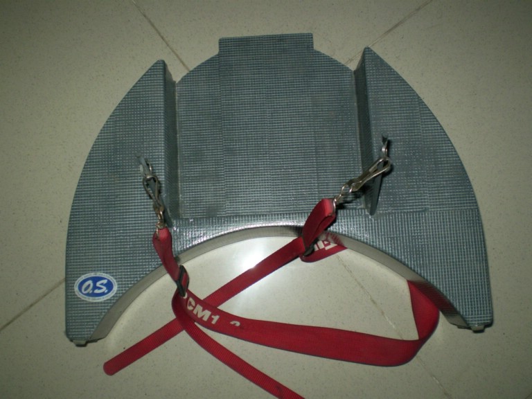

quiero hacer un pupitre para la emisora en madera, pero que quede fino fino.
hace tiempo vi una caja de vuelo de madera, pero no parecia madera. era brillante y lisa. no se notaba la madera. parecia metal o metalcrilato pero era madera. yo creo que le habia dado varias capas de laca o yo que se.
el caso es que necesito planos para el pupitre y que me aconsejeis que madera y que pinturas y componentes para dejarlo fino y que no se note la madera.

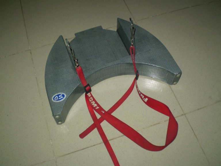

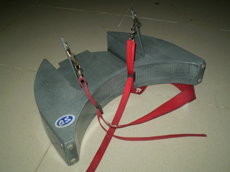

yo me he echo esta que ves en las fotos con contrchapado, luego he dado varias manos de tapaporos con ljado entre capa y capa y luego la he pintado con spray imitando a fibra de "cabrono".
aui tienes los planos: http://aeromodelismoextremadura.jimdo.c ... /planos-3/
Ahora esta mucho mas brillante porque le he dado barniz parquet por encima.
