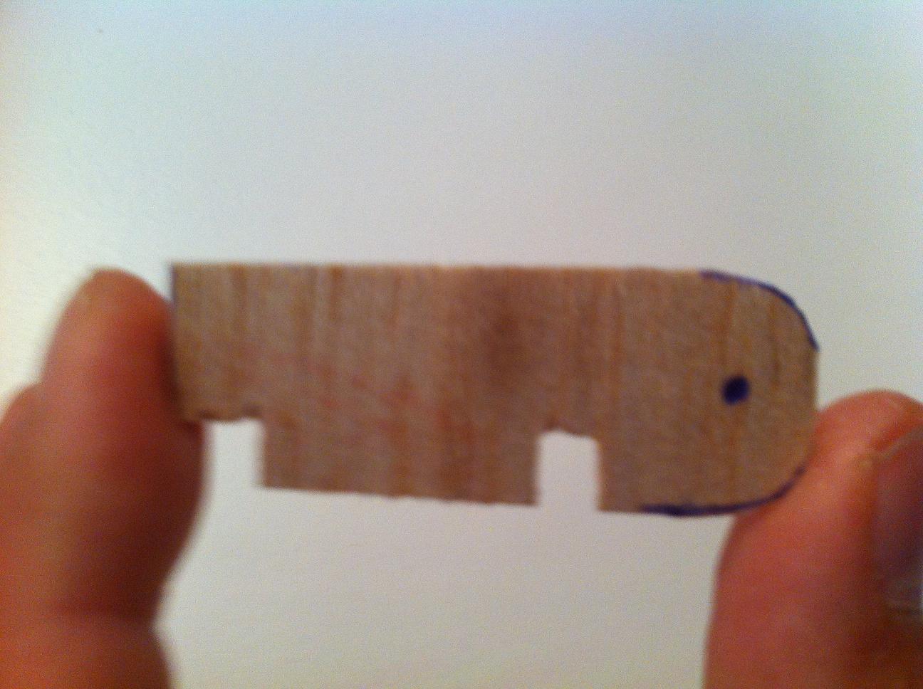

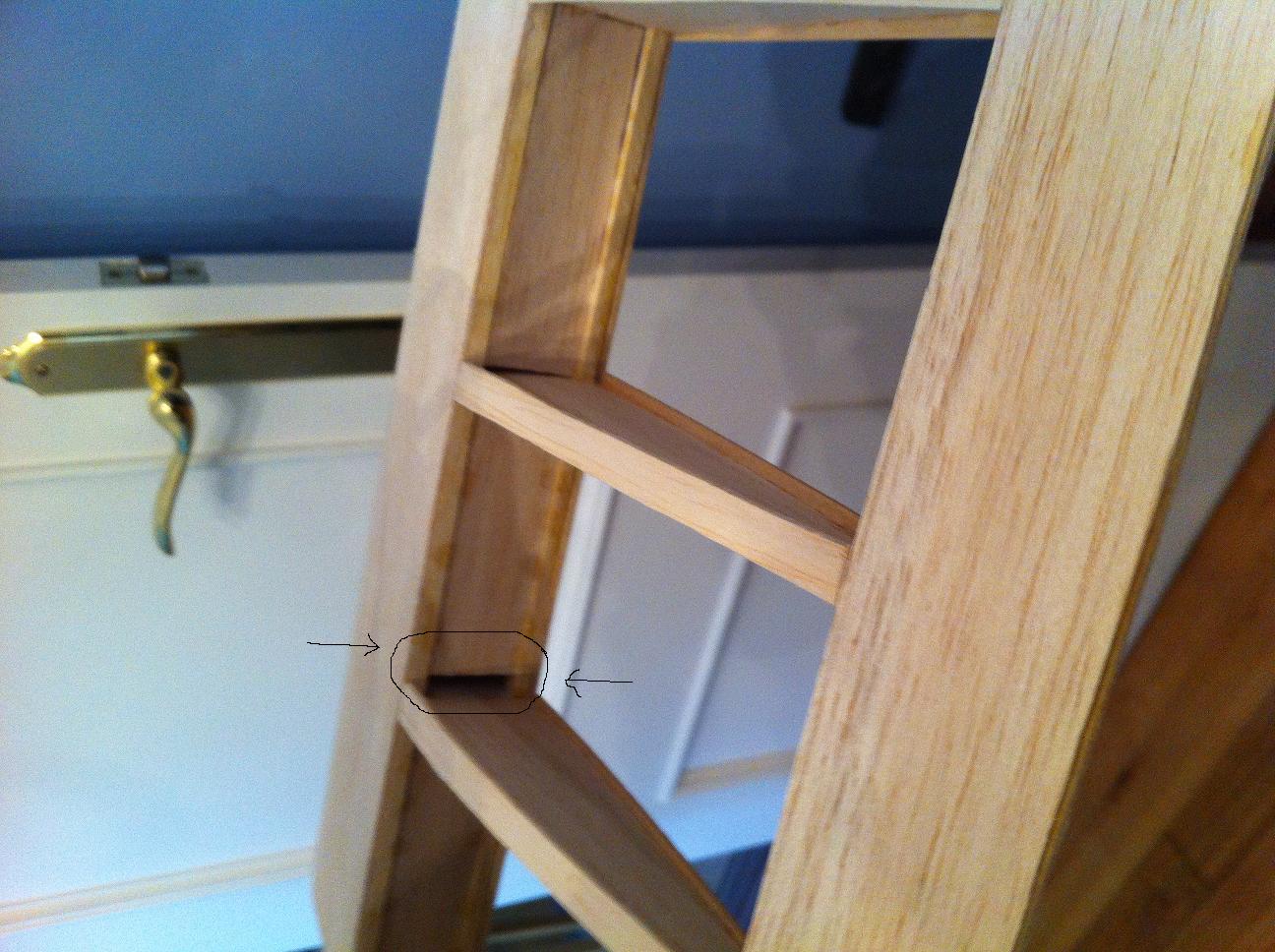

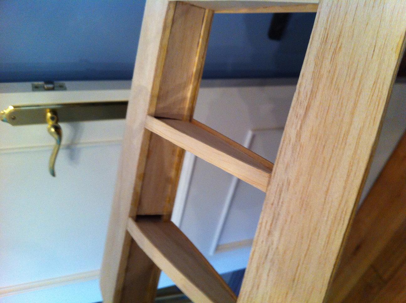

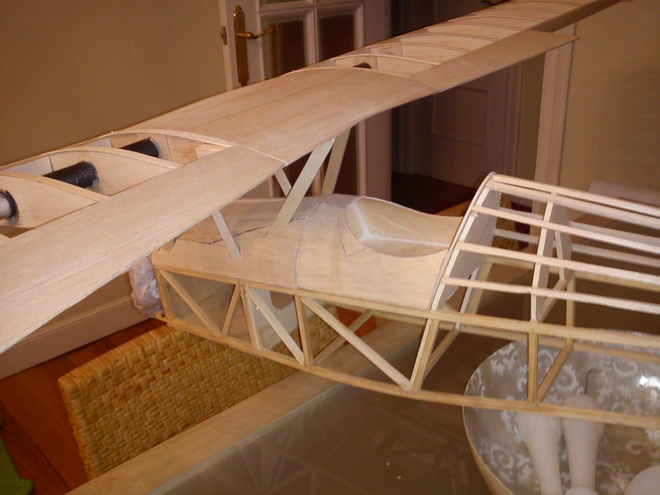

foto1:una parte del ala quedará fijada al avión..(hay un error en la costilla central en la que se practicaron los orificios para los largueros sin tener en cuenta la flecha y se dejaron ahí..error pero sin mayores consecuencias)

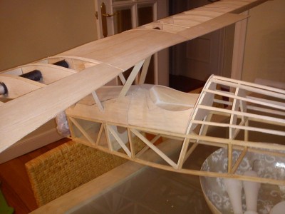

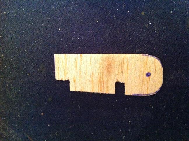

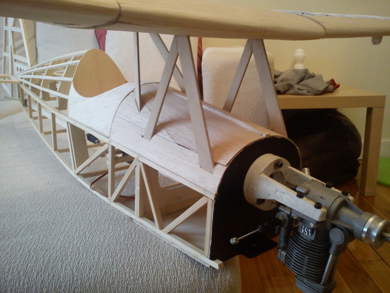

foto2:vista de la estructura fijada al avion y las semialas unidas a ella..

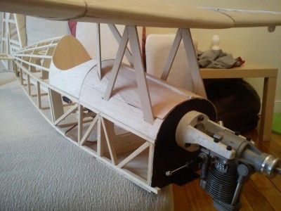

toto3: misma pieza vista desde atrás.

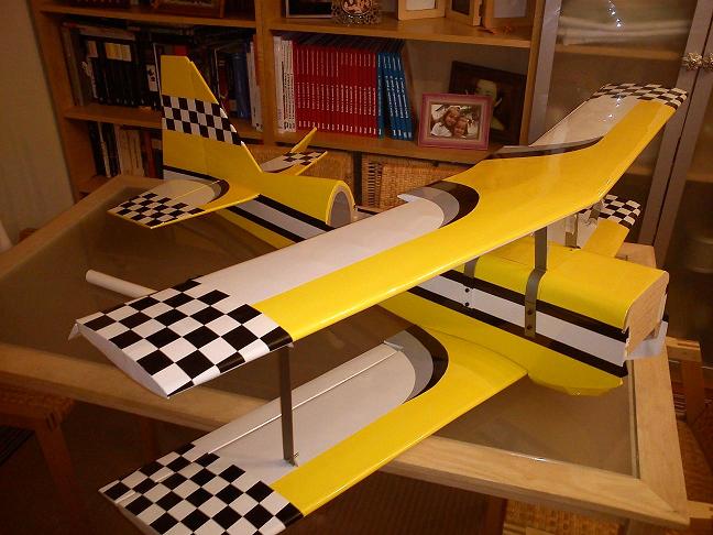

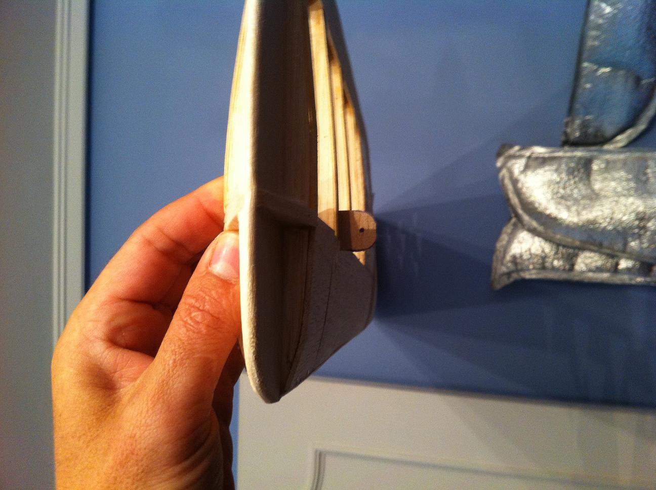

foto4:este ultimate tambien casero resolví de manera más rápida, reforzando el interior del fuselaje en ese punto y atornillando unas láminas de aluminio aujereadas con la incidencia del ala adecuada..este es el otro sistema,en el que se desmonta el ala completamente...la unión de las láminas de aluminio al ala ya sabes como hacerlas jejeje..

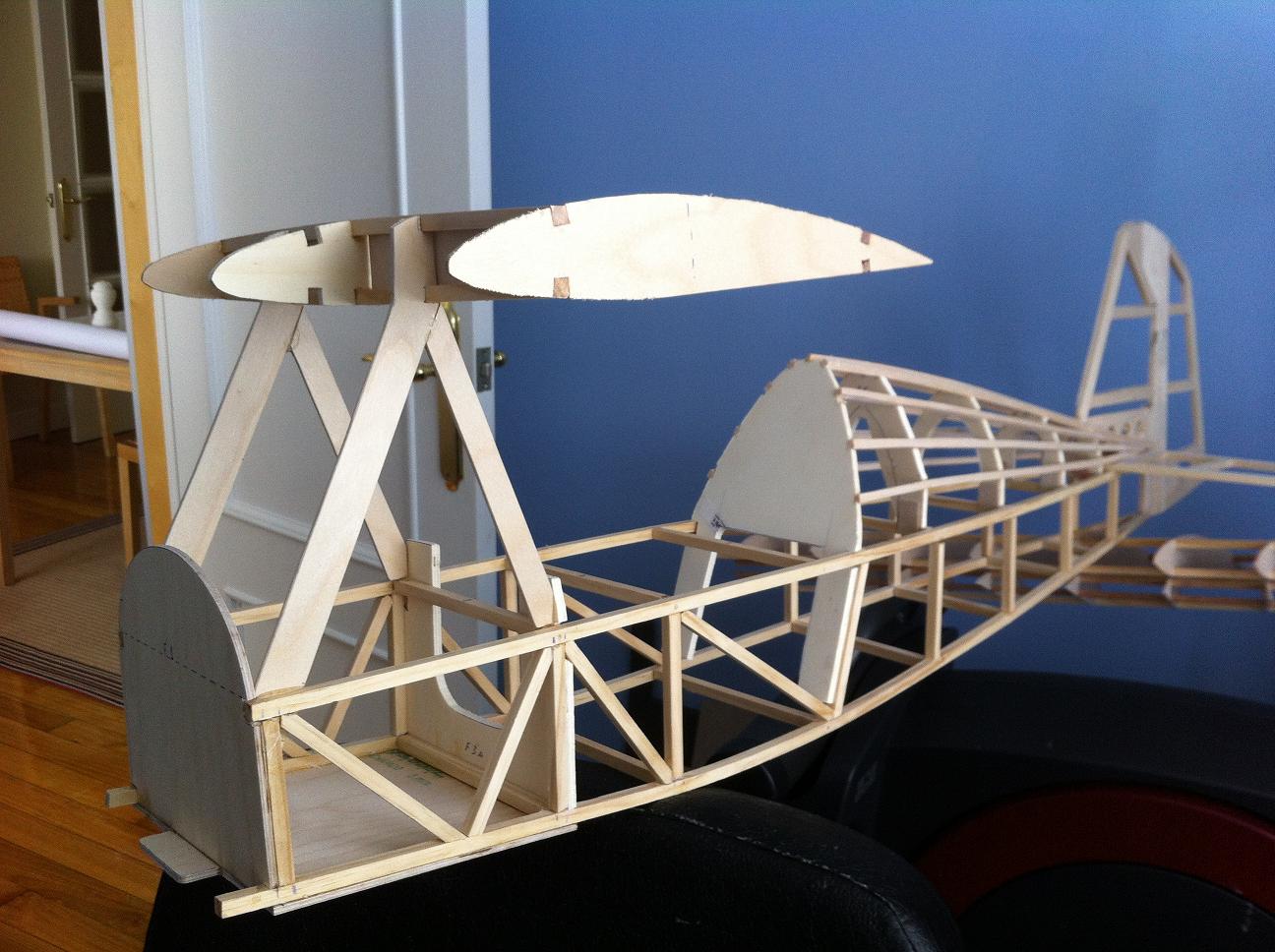

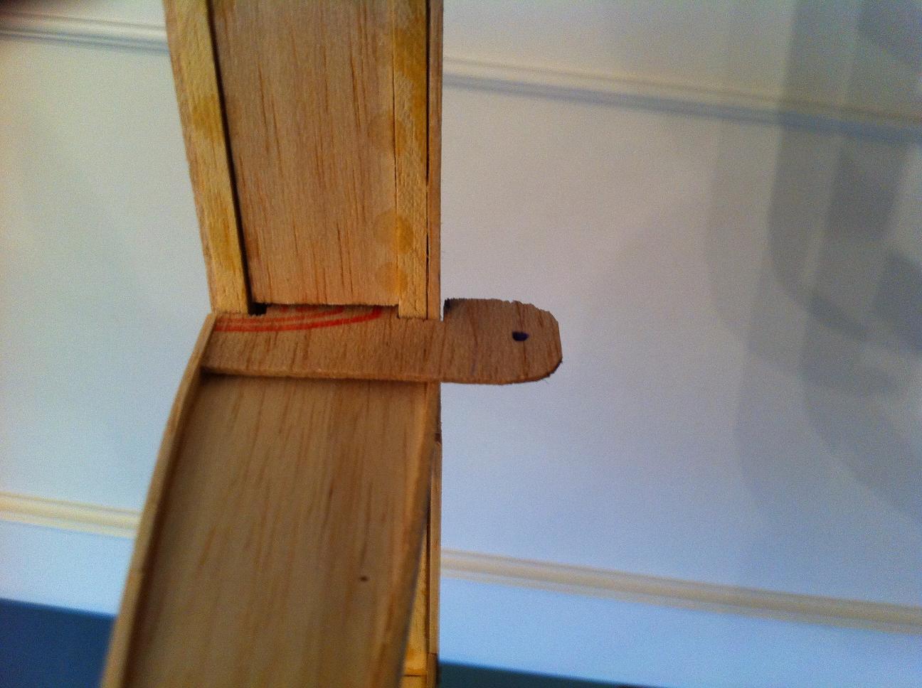

foto5:ya pintados los soportes y aunque no están puestos los tornillos, sólo presentado, tambien puedes ver la union entre las alas superior e inferior con este sistema..

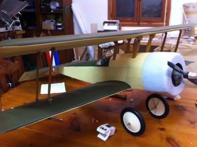

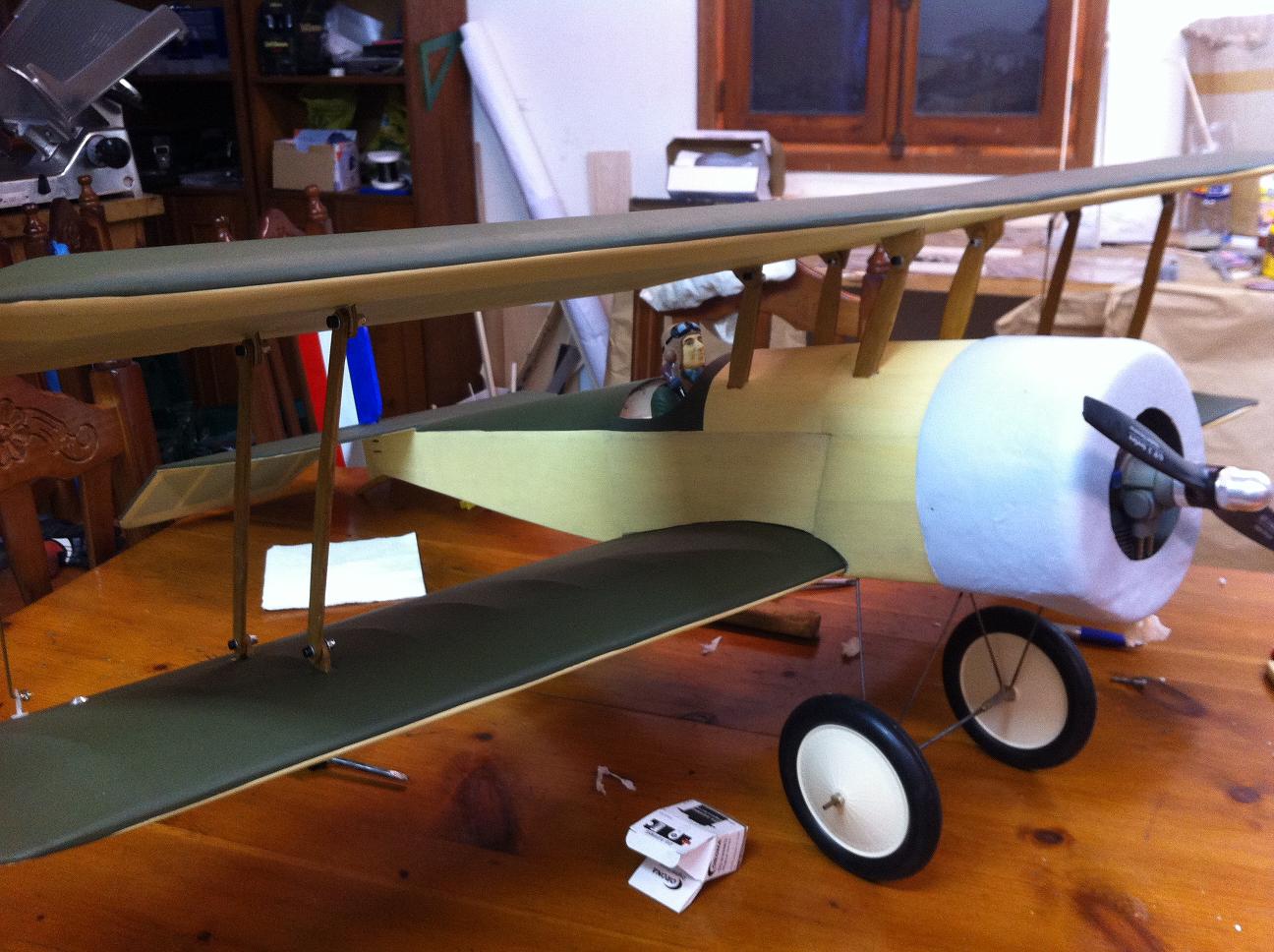

foto6: este es un biplano que ha hecho mi hermanuco..tiene 1,3 m más o menos y va volar supuestamente con un 54 4t,creo que pesa 2,2kg, puedes ver el mismo sistema, le aconsejé lo mismo, esta vez todo en maadera para asimilarlo un poco más a los aviones de la época, aunque a mi parecer no estubo muy acertado quitandole tanta madera alrededor de los aujeros de los aujeros porque eso no aligera tanto como lo que debilita, pero aún así es de contrachapado y no creo que rompa en este avión ehh
