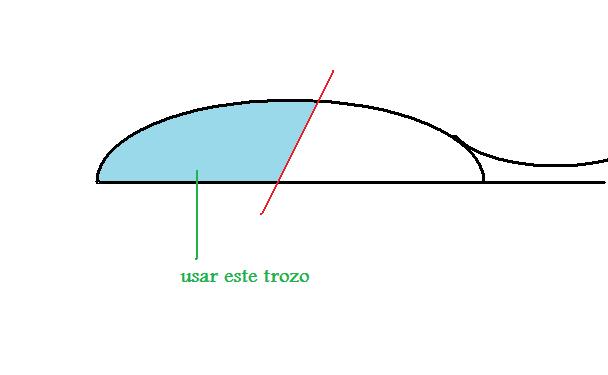

pes lo que veo más facil es hacer algo al estilo de los naca inlets, tres cortes al fuselaje haciendo los tres lados de un trapecio (todos menos la base menor), bajas la pestaña y la pegas con epoxi y microbalones.
una foto:
Por Fran_Martos

y si ya queres ahorrar un poco mas ( o ser ecologico y reciclar :twisted: ) coges una cucharilla de cafe de plastico o mas grande si lo necesitas y la recortas
( no sera perfil NACA, no sera de carbono, pero funciona, es barata ligera y si se rompe ...... )
