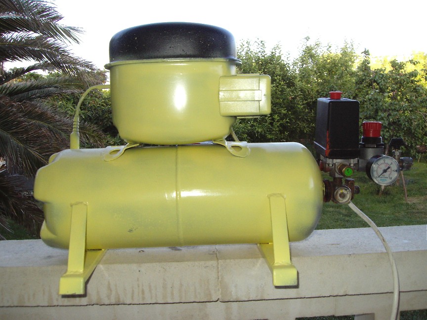

Por SerialK
#238756
jeje
Puente, en realidad esta bueno eh! ...el deposito es de 16 litros, y el precio esta bastante bien, unos 120 euros.. En realidad el unico cambio es el compresor, y la idea es usarlo dentro de la casa, para aeografo y otras cosas asi, basicamente por el ruido que hace un compresor standard por uno de nevera..
cuando lo haga lo pintare amarilo para que quede asi:
bonito no? :)
Saludos!
Felipe

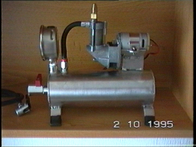

Bueno, os pongo una foto del mio por si alguien mas se anima a construirlo desde cero.
Lo hice el año pasado y va perfectamente, lo uso ademas de para pintar con el aerografo para hinchar las ruedas de la bici y demás.

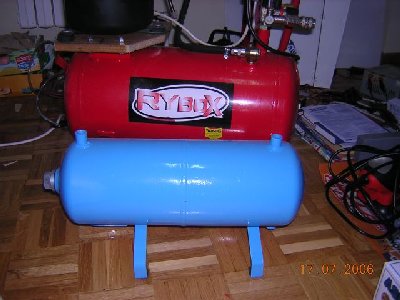

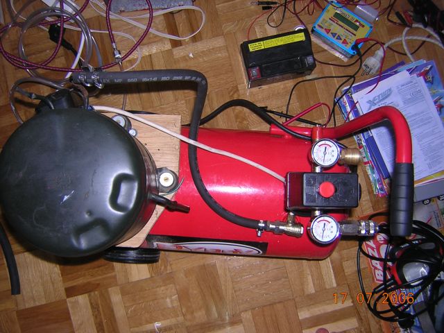

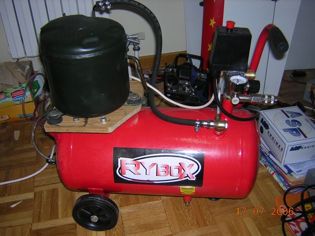

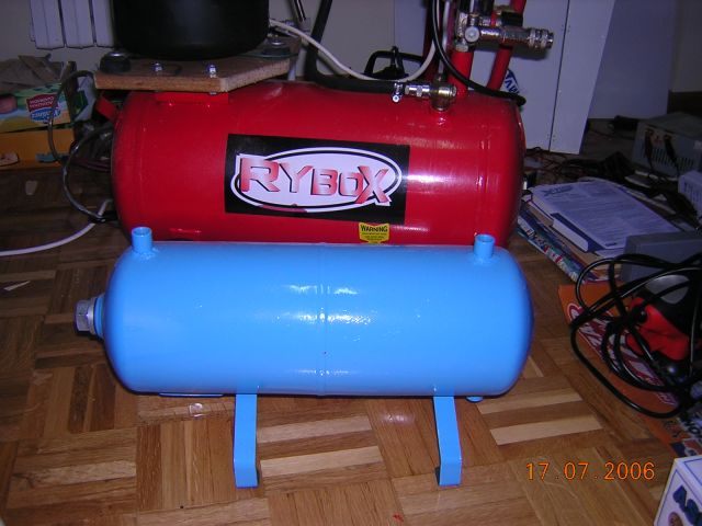

Aqui está mi creación.
En principio buscaba componentes (calderín de 6 - 10l) valvula de seguridad, antiretorno, y de vaciado, manoreductor, presostato y conectores. Todo esto me salía (sin compresor) por unos 90 €
Al ver un compresor completo por 59 € en AlCampo lo compré y únicamete cambié el motor eléctrico con compresor por uno de una nevera y lo conecté con un manguito de alta presión (comprado en una tienda de neumática).
En el presostato bajé la presion máxima a 4,5.
Mi compresor de nevera tarda aprox. 2 minutos en llenar el calderín (24 l)

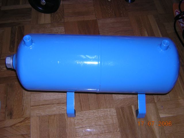

Por Mariano477

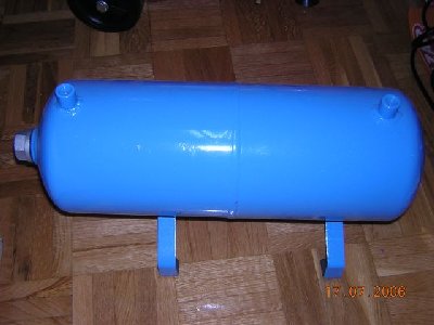

#281704
Para la siguiente versión voy a utilizar un calderín de 6 l de un extintor viejo. En la misma tienda de nuemática me vendieron las piezas de acople que he solado al extintor (entrada, salida y una abajo para vaciado).
Pero en las fotos se ve, que el resutado final no será mucho más pequeño que con un calderín de 24 l (más bajo sI, pero no más corto).
