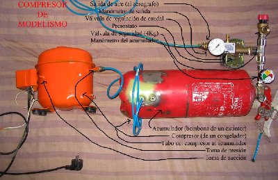

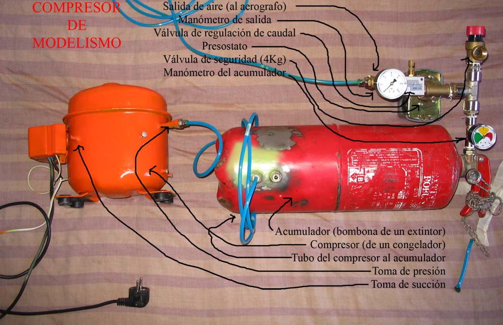

Yo tambien me hice uno, un poco impresentable, pero que va de escándalo.
El motor es de un congelador grande, porque el de frigorífico me daba muy poco caudal, y el calderin es de un extintor que compre por 2 euros en una chatarreria. Todos lo demás, presostato, manómetros, y otros, los busqué en polígonos industriales. Me ha salido todo por unos 50 euros. Por ello aconsejo que hagais lo del compresor del "cutrefur", con un motor de congelador (por unos 6 euros en cualquier sitio de reparaciones de electrodomesticos), os vais a ahorrar tiempo, dinero y muchas vueltas buscando cosas.
:lol: Un saludo
aqui teneis el ... bueno, compresor... feo, pero eso si, FUNCIONA DE VICIO!

Bueno, yo tengo mis versiones sobre compresores caseros, uno es el que construí hace años y que me dio unos resultados mas que suficientes, y se puede construir por menos de 50 euros… (lo mas sencillo que he visto) y el otro es mi versión sofisticada actual… todos basados en motores de frigorífico que son relativamente fáciles de conseguir en chatarrería, silenciosos y potentes… no me enrollo mas, el que le interese seguro que se lee mis artículos al respecto…
sencillo:
avanzado:

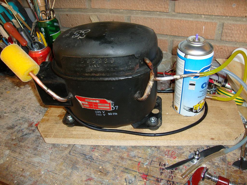

bueno, queria recuperar este post, ya que me voy a hacer un compresor y tenia un par de dudas que esperaba me pudierais aclarar antes de liar ninguna.

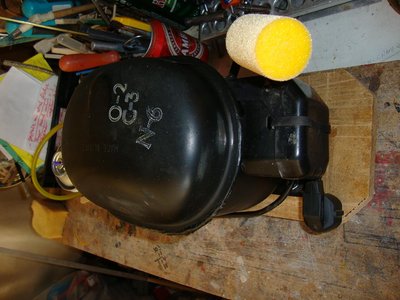

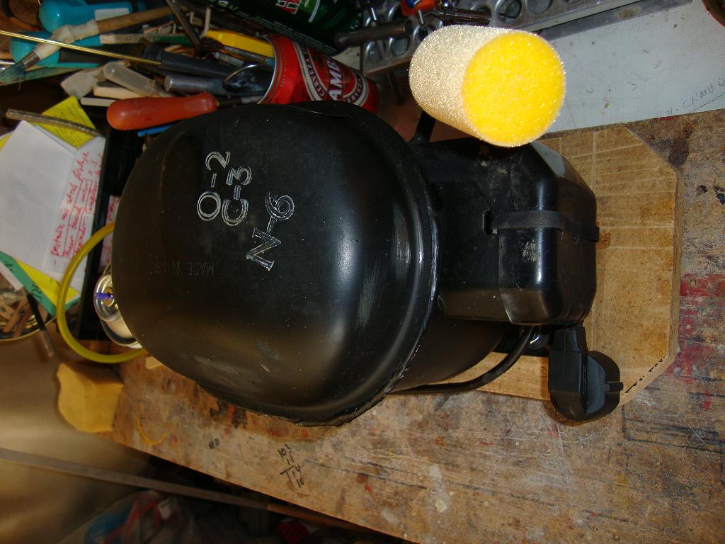

Ayer consegui el motor del frigo y un extintor de 1kg, este me parecio interesante porque al ser pequeñito, poniendolo encima del motor no me ocuparia nada de espacio, pero me da miedo que sea pequeño para ese motor, o para luego aguantar las 8 atm a las que se suele regular el presostato ola presion de la valvula de seguridad, vamos, que no vaya a reventar antes el calderin, que vacie por la valvula o alguna cosa asi, que si es seguro al fin y al cabo... :roll:
sino, tengo otro extintor de 6kg, pero vamos, que pudiendo poner el pequeño, aunque el motor tenga que estar funcionando mas continuamente... no me importaria...
pongo un par de fotillos del motor y el extintor, a ver si alguien que sepa algo del tema puede ayudarme.
gracias.
motor y extintor : 12 leuros

por problema de que te vaya a aguantar la presion de 8 atm, no creo, lo que si es que va a hacer muchos mas arranques que con uno de mayor tamaño ( entre la parada por llegar a la presion adecuada y el arranque por bajar de dicha presion, hay un margen p.ej. de 8,5 atm a 7,5 atm que con ese tamaño de deposito es poco volumen :evil: )
dependera de lo que intentes hacer con el, si es pintar con aerografo, notaras saltos a no ser que pongas un regulador de presion de salida tarado a menor presion

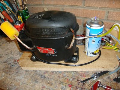

he intentado poner en marcha el motor enchufandolo directamente a la corriente para comprobar que funcionara y nada :? :roll: nose si sera porque no lo he conectado yo bien o porque el motor esta muerto y por eso no anda.... :roll:
Lo que he echo a sido basicamente quitar los cables que traia puestos, y ponerle uno de dos hilos (sin masa, ahora no tenia ninguno de tres hilos) y conectarlos donde marco en la foto. Como asi no me ha echo nada, he quitado la pieza de plastico blanco que se ve en la foto y de la carcasa salen tres pitorritos que hacen a la vez de clavija con la pieza de plastico blanca, las tres clavijas estan dispuestas en forma de piramide, siendo las dos de abajo donde coincidiria donde yo he conectado los cables.
Alguien sabria decirme si es esto correcto?
o es que el motor esta petao y me toca el lunes y a cambiarlo a la chatarreria... :roll: ?¿?
Por Luis_garcia
#749354
he probado a quitar la pieza de plastico y conectar los cables diractamente y nada... :( estoy metiendo la pata en algo o esta roto y no ahi nada que hacer....?¿?
una foto de la clavija sin la pieza de plastico blanco.
Por Luis_garcia
#749368
bueno, despues de buscar por ahi fotos donde se viera las conexiones, he encontrado el problema, lo estaba conectando mal...... :roll: :roll: :roll: ya funciona :wink:
fotillo por si llega algun despistado como yo y le puede ayudar.
