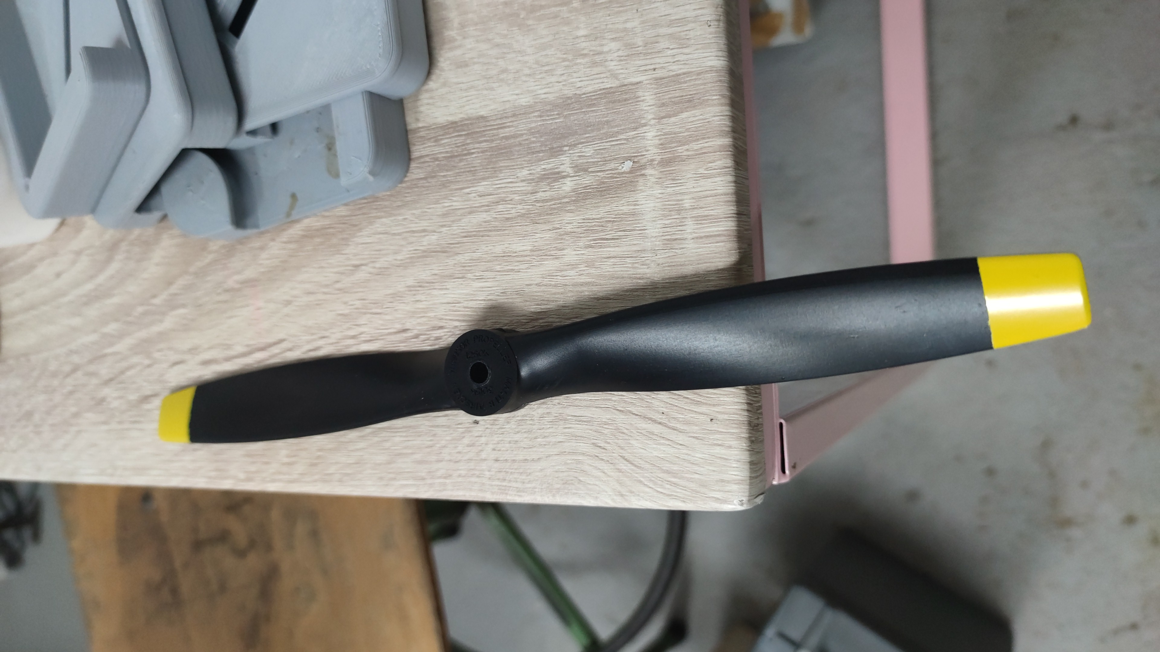

Os comento brevemente un sistema con el que dar ese último toque de "escala" a cualquiera se vuestros aviones.

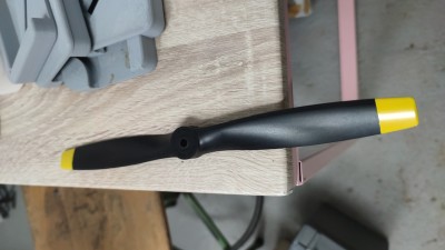

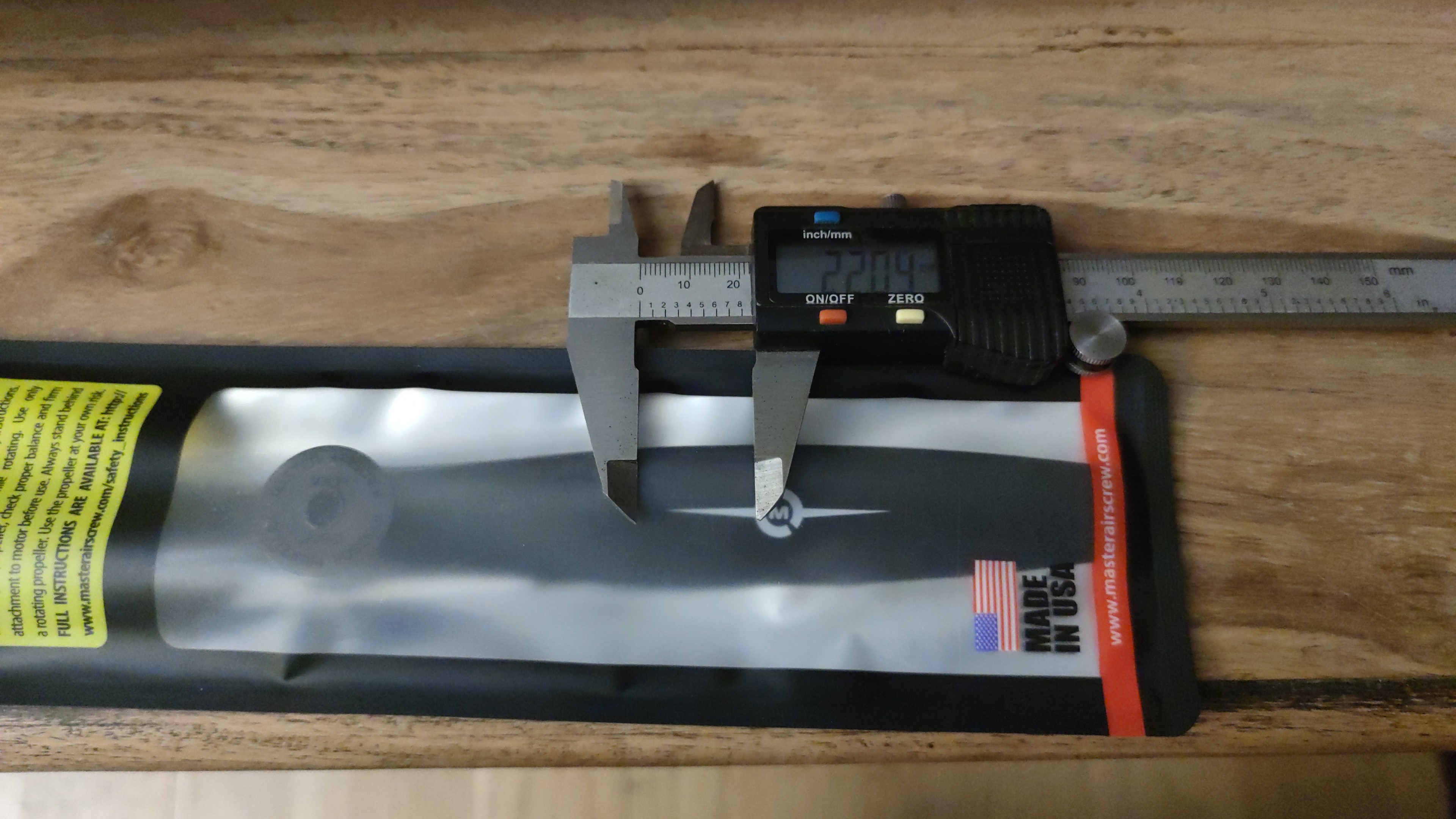

Compré una sencilla y triste hélice master airscrew, negra... Una 12x6 para ser exactos

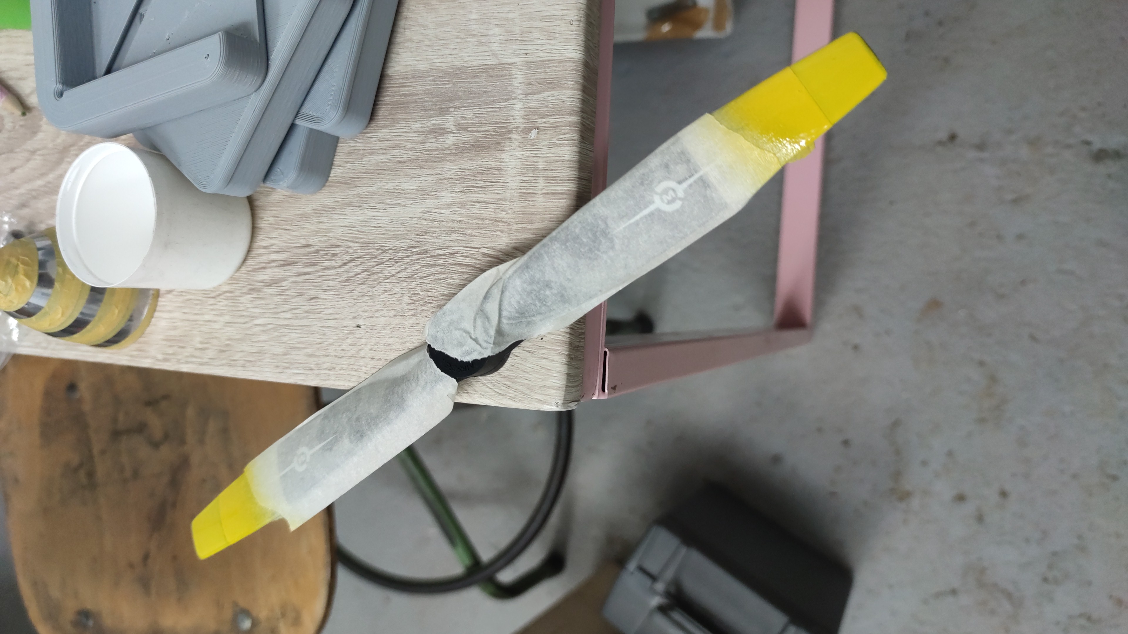

Enmascaré y dejé 15mm de cada punta vista, y aplique dos manos de pintura en spray amarilla estándar, en concreto pintiplus de los chinos. Ahh, antes lijé suavemente la superficie para que agarre mejor.

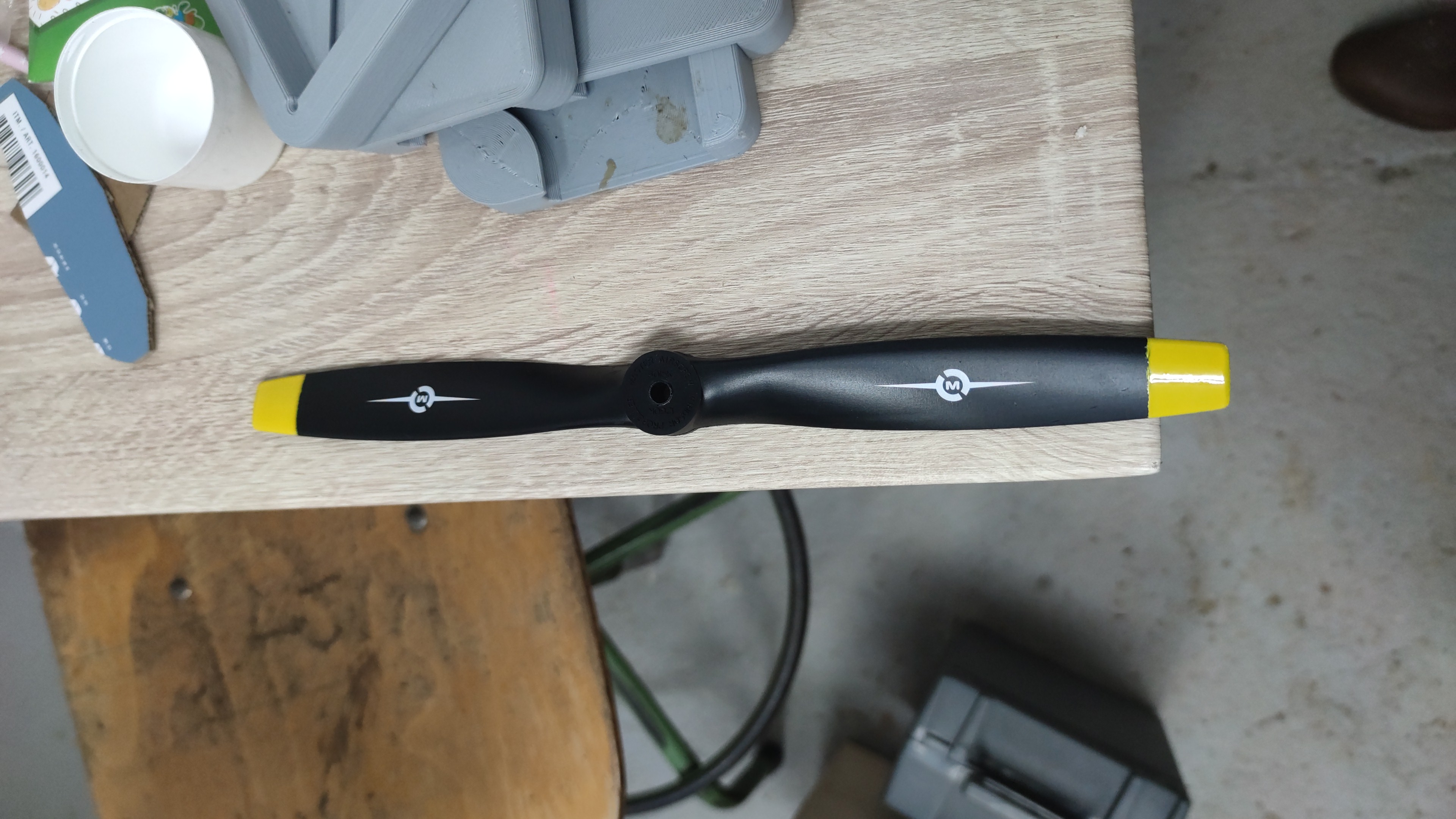

Con un poco de acetona quité el logo blanco de la hélice

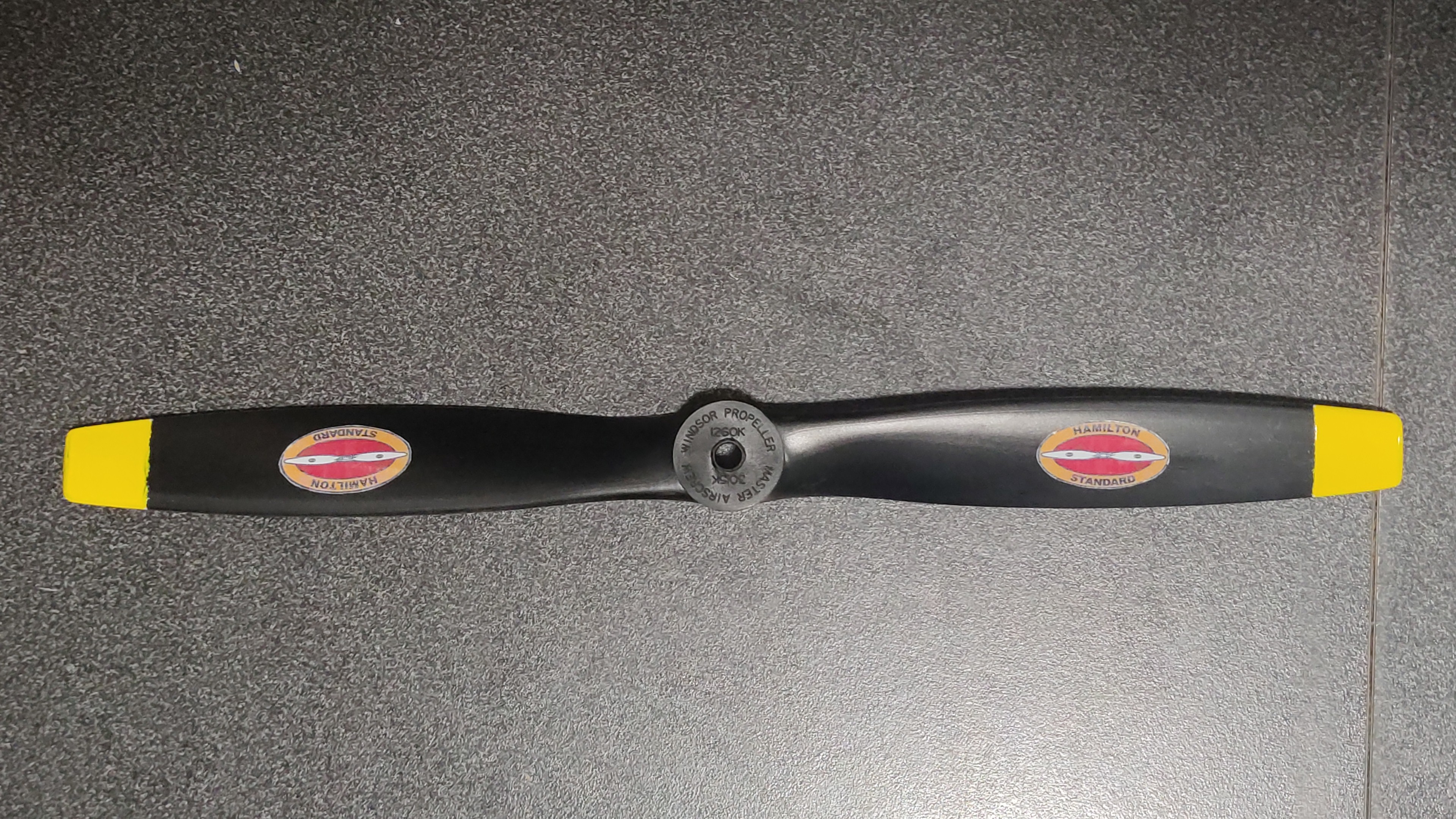

Bajé de internet el logotipo de las hélices clásicas Hamilton Standard, saqué unas pegatinas, y las coloque. Tal vez hubiese sido mejor 4mm menos de largo, pero eso ya para la siguiente...

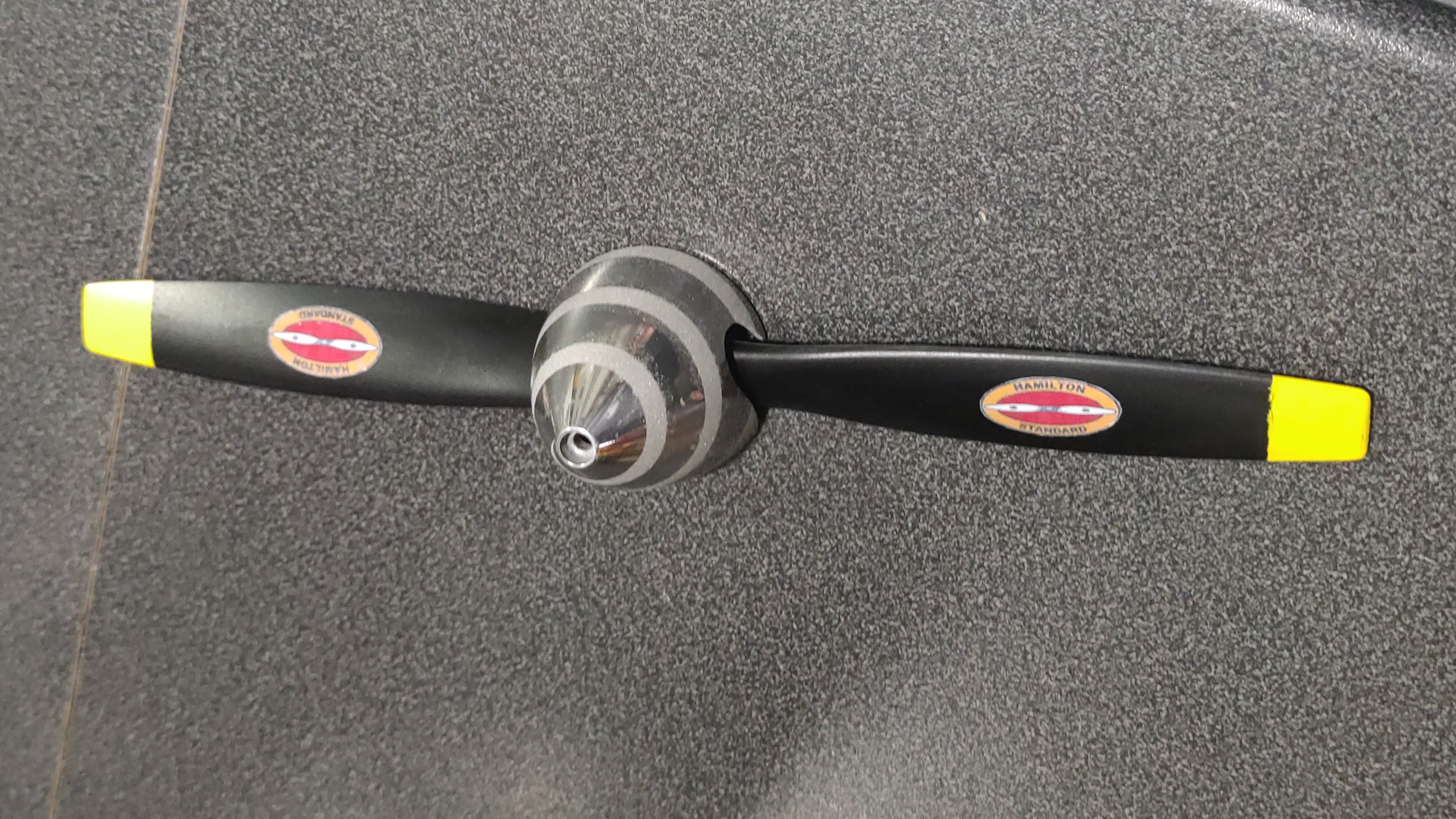

El resultado habla por sí mismo...
Faltaría equilibrar....
Espero que os guste.

Bueno, es para darle más cuerpo y protección a la pegatina. Como todo, hay que experimentar.
Lo que se me olvidó decir es que una vez puesta, es interesante dar un par de manos de barniz (mate para mi gusto) al menos a todo el frontal de la hélice. Eso ayudará a que la pegatina dure más tiempo.
Igualmente dar un repaso de equilibrado
