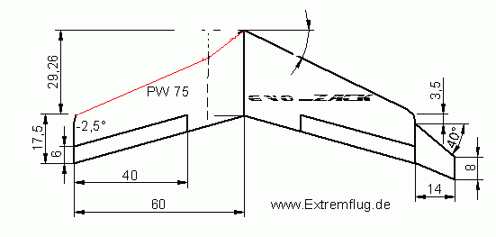

Hola, quizas esta pregunta ya este muy gastada , aunque creo que es la que mas miedo nos da a los novatos :( .pue es que no se como hallar el cg de un ala volante que por torpe mequedo con la forma del dibujo(la linea roja)si alguien me puede orientar le estaria muy agradecido y asi el churro que estoi construyendo tendra al menos una ligeras posibilidad de volar(lo dudo pero de ilusion tambien se vive :) un saludo y gracias por adelantado, buenos vuelos

wenas a todos, pos va una fotillo del trasto en cuestion(si ya lo se soy un chapuzas con mayusculas,a ver si pa otro sale decente que la primera pocas veces sale bien ,creo yo) la pregunta era si le afectara el pico que me quedo en el centro , le afectara al cg?gracias por las respuestas .buenos vuelos
