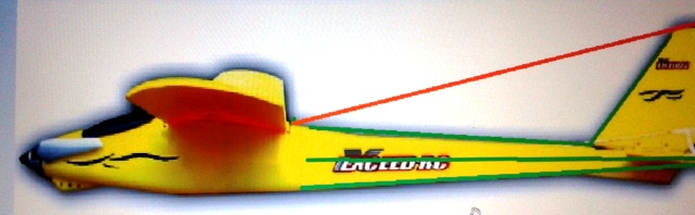

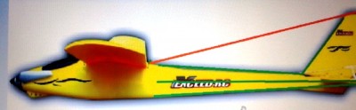

he intentado hacerlo lo mejor posible porque no me llevo muy bien con la informatica, Haber la antena pintada de naranja es la que nos referimos tanto yo como carloscp, y luego las otras 3 en color verde son otras formas de llevarla bien por dentro o por fuera (por fuera parece ser que recibe mejor que por dentro aunque para las distancias a las que volamos me parece una diferencia insignificante)

yo he tenido un canary y llevaba la antena por fuera,por la parte de abajo del fuselaje,hice un pequeño agujero en la parte de abajo y por ahi saque la antena que la llevaba cogida con un poco de cinta cada 10 cm o así,con lo que la antena se queda a lo largo de todo el fuselaje viendolo desde abajo.

que se saca justamente por detras de las ala o por el lateral del fuselaje. y como vacogido al estabilizador vertical y la gomo y la antena . muchas gracias a todos

Bueno eso que preguntas es que ya depende del modelo y de como lo tengas montado, etc. Cuando yo tuve mi entrenador le hice un pequeño rebaje en el borde de fuga del ala, justo por donde cojia el ala al fuselaje (en mi caso era un lugar adecuado porque no me estorbaba con servos ni varillaje ni nada) y luego como te dije en la parte mas alta del timon de direccion (pero no la parte movil, sino la parte fija que esta pegada al fuselaje) le ponia un trocito de macarron del que se usa para el combustible glow y a este macarron lo atravesaba por un alfiler con cabeza de plastico, y este alfiler con el macarron lo introducia en la parte fija del timon de direccion, luego solo tienes que cojer la antena y meterla por el conducto del macarron y estirarla

La única precaución si la sacas entre ala y fuselaje es hacer un rebaje a uno de los dos, para que el ala quede bien apoyada y la antena no acabe rompiendo por estar aprisionada.
