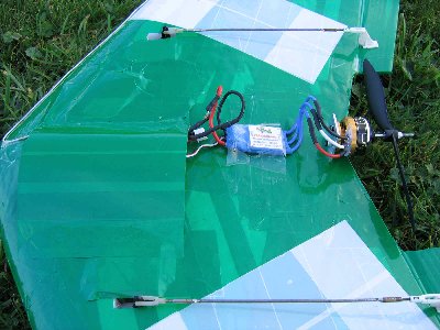

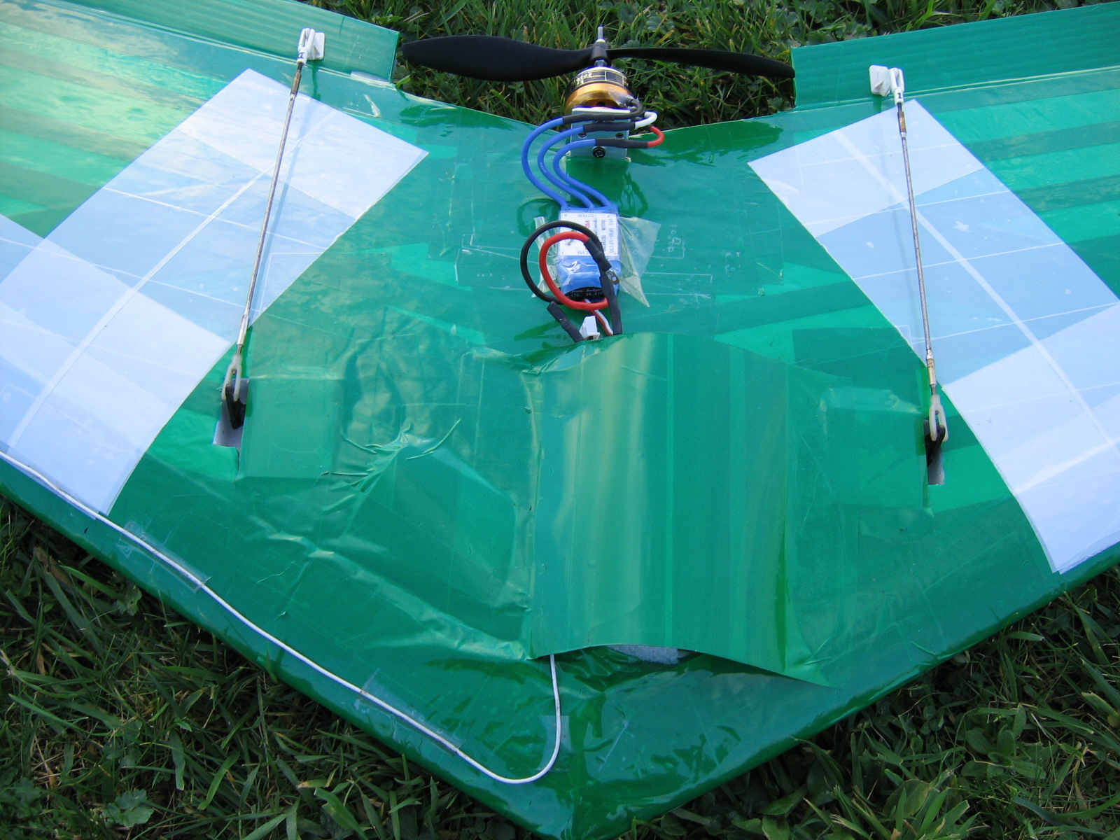

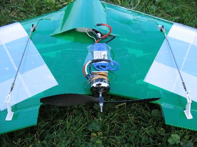

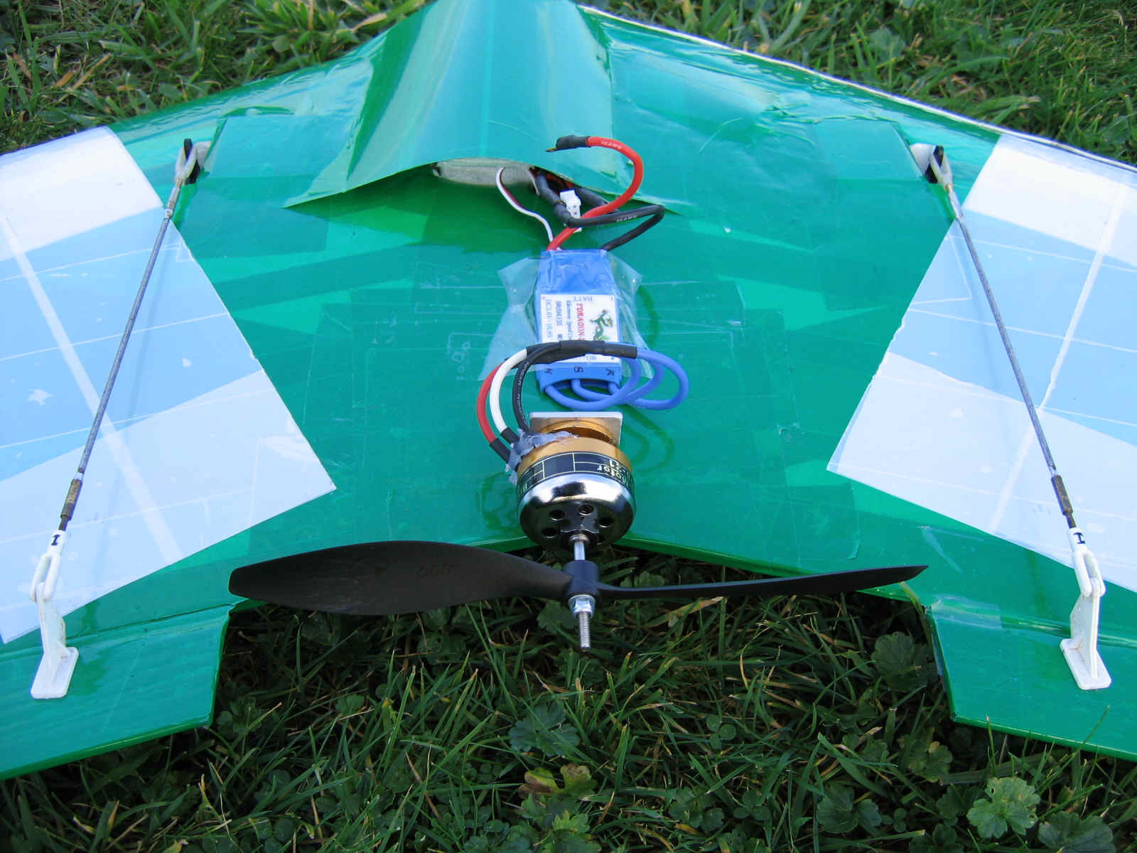

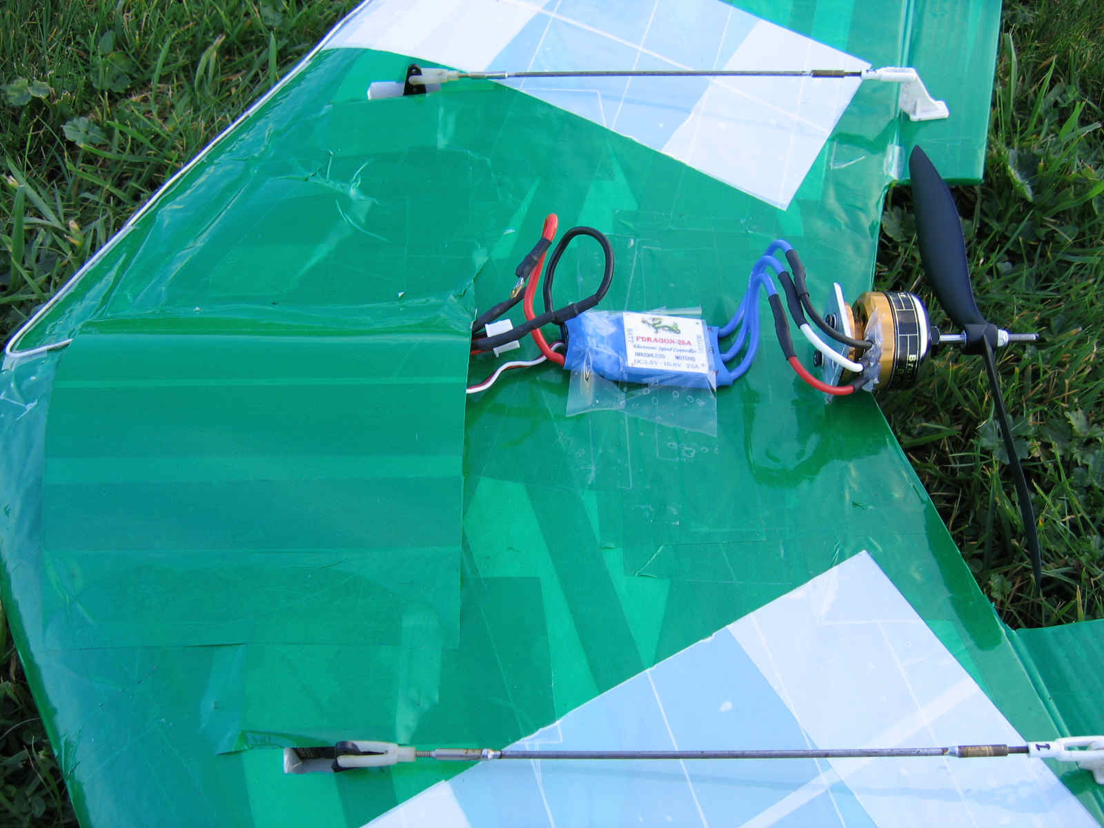

te adjunto unas fotos de como tengo motorizada mi zagi de 1.20...está un poco chapucilla con las "tripas" a la vista pero vuela bien y tampoco quería dejarla “guapa” para una exhibición.
El motor es un brushless BM2408-21 de 1750 KV que pillé por Ebay y está montado sobre un trozo de angular de aluminio de 30x30mm de base, pegado con araldit (sin incidencia) sobre el corcho y recubierto de la cinta. Todo está montado en línea con la unión de las semialas.
El variador es de 25A y no lo empotré en el corcho, en parte para no debilitar la zona y también para que refrigere mejor je je.
Las lipos son de tres elementos 2200mA 10C, con las que hago un par de vuelos de 12 minutos, y como puedes ver tampoco las empotré del todo en el corcho....la próxima zagi igual lo incrusto todo para que sea más estético y aerodinámico, pero esa será otra historia.
La hélice es una 7x6 y tuve que recortar un pelo los alerones para que no pegara.
Bueno, no sé que más contarte, espero que te sirva de ayuda y si tienes alguna duda….pues la más tetuda je je….en serio, pregunta.
