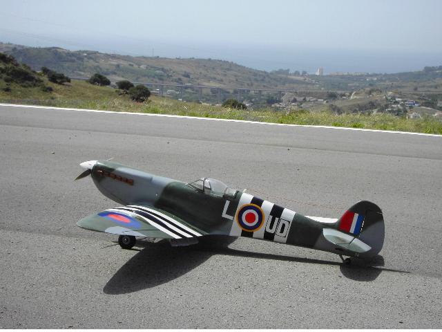

El solartex es caro, pero se plancha muy bien y se puede pintar.Yo le he hecho normalmente base de rulo, muy poco mojado, y luego pistola de caudal mediano.(pequeño no porque no te cunde nada).
Hay que usar cinta de enmascarar buena, tipo tesa, y en las curvas si puede ser tamiya, mejor.
No lo hagas mate, pues agarra mucho la suciedad, hazlo semimate.
