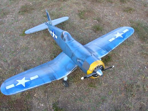

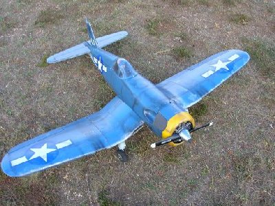

Por chematronik
#255595
mas plastico

Bonitos aviones, Chematronick ... aunque la lista de cosas para hacer antes de pintar parece mas complejo que todo un protocolo de actuación de un gobierrno frente a fuerzas hostiles .. :P :P :P se nota que eres un profesional.

Hialpha,eres un cachondo.....tienes razon creo que me he pasado un poquito.....deformacion profesional......
Las fotos de los aviones son encargos de amiguetes del club LAVANCO de Lugo que es donde rompo los mios ...ejen....mi fuerte son las maquetas y es donde realmente disfruto tanto por su vuelo como por su construccion,actualmente estoy terminando una fieseler storch de 2m. para el gallego de maquetas ,ya os pondre alguna foto de mis pasos de pintura y efectos por si os da alguna idea.....saudiños...
