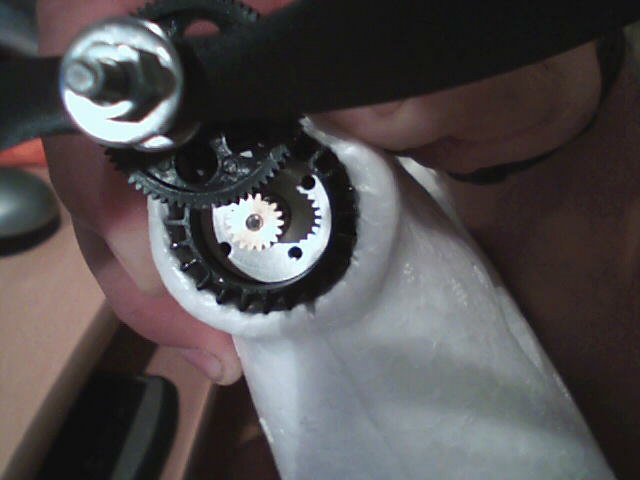

Acabo de terminarlo ahora mismo. Lo he vuelto a dejar todo bien pegadito y a esperar al fin de semana porque precisamente mañana tengo que bajar a Valéncia para asistir a la voda de un compañero que se casa el Savado o sea que hasta el domingo o el lunes que es fiesta aquí en Cataluña no lo voy a poder provar.
En cuanto a si vale la pena o no yo creo que si, basicamente porqué el material que puedas utilizar te servirá para otros modelos. Como anécdota te dire que antes de tener el Easy tuve un falcon al cual le puse un par de servos y un variador para volarlo en dos ejes, pues bien, en cuanto que se me quemó uno de los dos motorcillos y a parte tenia que canviar alguna otra cosilla pués me decidi a comprarme el Easy y todo esto lo llevo allí puesto.
Martes pasado estube en Andorra y aproveche para visitar una tienda de aeromodelismo y preguntar cuatro precios para saber si vale la pena o no.
Pués bien al final salí con un MiniMag devajo del brazo por el módico precio de 56 € (motor 400 y hélice incluidos). Lo he estado mirando y este brushless le encaja perfectamente así que cuando ya este arto de bolar con el Easy Sacaré el material i lo montare en el otro sin tener que gastarme ni un duro mas.
Pongo otra foto en la que se puede apreciar el montage final. Mas adelante si tengo tiempo pondre un video para que podais juzgar por vosotros mismos.
Saludos y buenos vuelos. :D

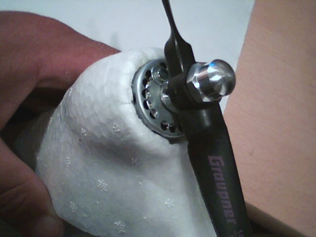

Feigao con hélice 5,5 x 5,5 Grauper CAM Speed Prop

Hola movich, no tengo ninguna hélice Graupner pero, por la ultima foto, me da la sensación que la has puesto al revés, ya que las letras de la marca supongo que deben mirar hacia delante; compruebalo, porque aunque veas que el motor si echa aire hacía atrás, si la hélice esta al revés, echa mucho menos que en su posición correcta.
Por movich
#297139
Es posible que tengas razón porqué yo también dudé al montarla y al final eligí ponerla así porqué el borde de ataque de la hélice puesta en esta postura es mas fino que el de salida como si fuera para cortar mejor el aire.
Hasta que no lo pruebe no lo voy a saber.
Grácias de todas formas por tu observación Josema.

Yep, en teoria una helice es como una ala que gira por lo que la parte gruesa va delante.
De todas formas preubalo de las dos maneras y ya lo notaras, pero en principio la parte gruesa es el borde de ataque.
Ademas, pienesa que la mayoria de helices estan pensadas para tirar por lo que si ponen "propaganda", la pondran delante para que se vea, por lo tanto en un easy star hay que ponerla hacia el fuselaje para que mantenga su posición original para la que fue diseñada
Por sepul2000
#297174
Eso te lo confirmo yo de seguro: borde de ataque más ancho que el de salida, siempre, en alas, hélices, o cualquier cosa que tenga que cortar el aire.
Cámbiala, con la marca hacia el avión.
Un saludo!

Teniais razón, la hélice va al revés. :?
Me preocupava un poco que la diferencia no fuera muy perceptible pero se nota mucho cual es la postura correcta.
Mañana si no hay ningún imprevisto lo pruevo en el aire y os comento que me ha parecido.
Grácias por vuestros consejos.
Saludos a todos. :D

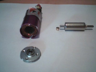

Hola Sepul2000
Lo cierto es que son vastante parecidos a los motores de tres fases. En principio, el brushless es idéntico a un motor asíncrono, pero la velocidad de rotación del campo no esta fijada con relación a la frecuencia de red y el motor necesita no perder el paso con el campo cuando está trabajando con cargas elevadas. Los brushless pueden producir, normalmete, su propia fercuencia de campo en la electrónica de control ya que el campo gira de la misma manera que lo hace el rotor y los bobinados tan solo se conmutan cuando el rotor esta en la posición correcta.
Para detectar la posición del rotor los primeros controladores que se comercializaron llevavan sensores de Efecto Hall que informavan a la electrónica de la posición exacta del rotor. Este sistema ya no se utiliza. Ahora sabiendo que en cada paso solo se utilizan 2 bobinas con la tercera captamos una señal de sincronismo. Esta señal proviene del movimiento de los imanes que inducen una tensión en los terminales de la bobina que está por así decirlo en reposo. De esta forma se conmuta en el momento preciso.
Un motor sin escobillas sencillo, como el que he motado en el Easy, se caracteriza por tener tres bobinas desfasadas, distribuidas en un estator y colocadas alrededor de un rotor compuesto de imanes permanentes. La aplicación de corriente a las bobinas produce un campo magnético. El secreto está en aplicar una secuencia apropiada al las tres fases del motor para inducir una rotación mecánica. Cosa de la cual se encarga la electrónica.

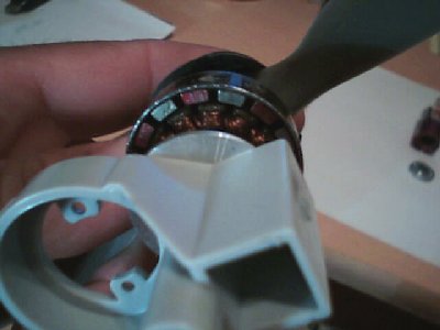

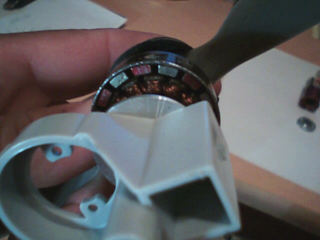

A parte hay los llamados "Outruner" (rotor externo) en que lo que gira no es la parte central sinó la carcasa pués los imanes permanentes estan colocados en esta y las bobinas en el centro. Estos ultimos se caracterizan por tener, por así decirlo, mayor par motor (mas fuerza) pero menos rpm.

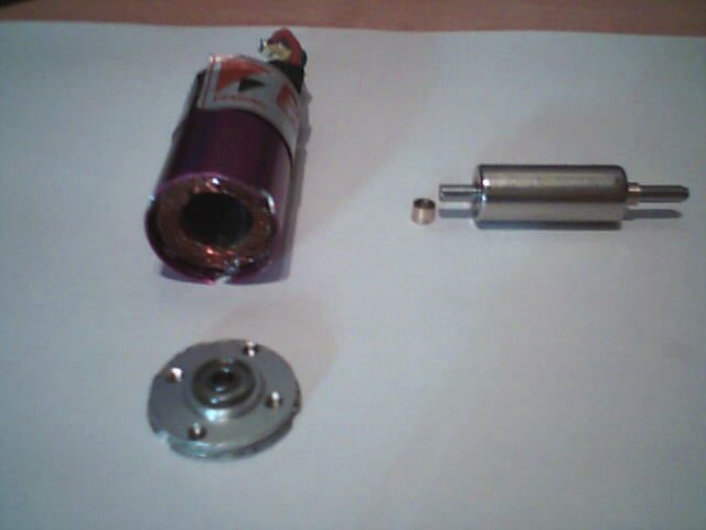

Para que salgais de dudas os pondré dos fotografias. Una es de un outruner en el que se pueden ver facilmente los imanes y la otra un feigao al que le rompí el eje en un aporrizage.
Yo no soy mas que un aficionadillo a la electrónica pero espero haber aclarado alguna cosa pués he leido vastantes articulos sobre este tema.
Saludos. :D
Outruner en el que se puede apreciar las bobinas del estator y los imanes rodeando la carcasa por el interior.
Feigao desmontado. Lo de la derecha es un rotor cilindrico que en su interior supongo que alverga varios imanes.

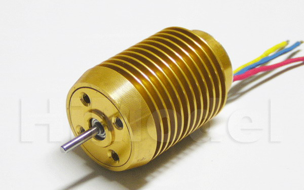

Hola a todos. :D

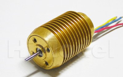

Estos dos dias he estado pensando en una nueva comvinación para el Easy y si fuera a empezar otra vez, cosa que de momento no voy a hacer porque porque estoy pelao (Putas bodas...y las que me quedan :evil: ), creo que eligiria una convinación como esta:
Motor Brushless HiModel 2040U
http://www.himodel.es/catalog/product_i ... ucts_id=36
Con reductora 2,5:1
http://www.aeromodelismoserpa.com/produ ... 7bde51fd24
Como ya habreis observado las dimensiones de este motor son muy similares a las de un 400 por lo que encajaria en el fuselage como un anillo en un dedo. Además saca 4000 rpm/V que después de la reductora se quedaria el 1600 rpm/v pero con un buen par motor.
Por cierto, en himodel dan a entender que este motor soporta lipos 3S no como el feigao 130s que con cuatro acelerones ya no lo pudes tocar con los dedos.
La gran ventaja de poner una reductora es que el eje de la hélice se distancia un poco mas del fuselaje y da para poner hélices de mayor tamaño con mas tracción y menos consumo. Además en serpa he visto que tienen otras dos convinaciones; la 3:1 y la 2:1 que nos entregarian 1333 y 2000 rpm/v respectivamente lo que nos daria múltiples convinaciones junto con hélices de diferentes diámetros. También hay que mencionar que este tipo de reductoras son exteriores por lo que no habria que retocar el fuselaje.
En fin quizas en otra vida. A ver si hay alguien que se anima y nos cuenta. Yo por mi parte voy a instalar esto que tengo en desuso:
http://www.himodel.es/catalog/product_i ... cts_id=556
La desventaja y motivo por el cual no lo he instalado antes es por lo antiestético que pueda resultar tener que cortar un poco por encima del hueco donde suele ir el permax para que quepa la reductora.
Mirandomelo detenidamente creo que se puede cortar lo que seria el soporte del listón a ras de eje de hélice para que no sobresaliera tanto.
Hoy ya es un poco tarde pero mañana me parece que empezaré a hacer bricolaje.
Que os parece la primera convinación? Y la otra mas casera?
Saludos y buenos vuelos. :wink:

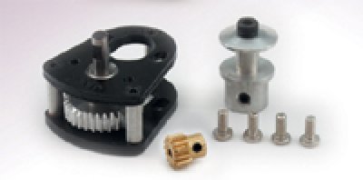

Reductora para motores 130
Reductora 2,5:1
Himodel 2040U 4000 rpm/V

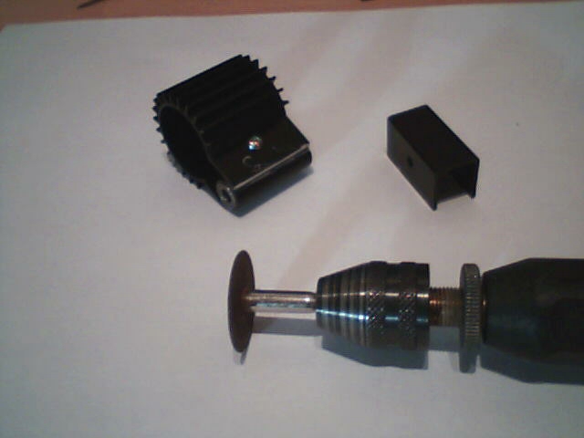

Hoy he empezado y acabado la instalación del conjunto brushless/reductora.

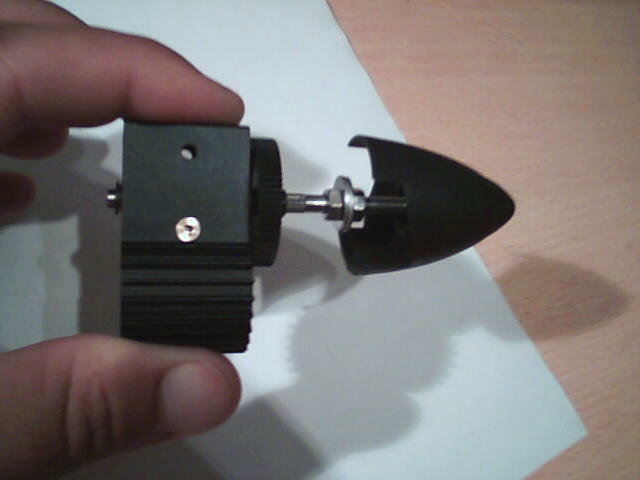

El motor es el feigao 1308415L. Antes que este tuve el 1308416L y la diferencia entre uno y otro es que el primero tiene una buelta menos de bobinado con lo que consume 1 Amperio mas pero también saca 242 rpm/v mas.
La reductora es una 4:1 con anclage para listón. Si no fuera que este material es reciclado de otro modelo quizás habria puesto una 3:1 pero el tema era no gastarme ni un duro mas.
Ha sido muy fácil de instalar pués el disipador del motor mide solo unas décimas de melímetro menos que el diámetro de un 400 standar con lo que aplicando un poco de ciano y presionando queda todo bien ensamblado. Solo he tenido que retocar un poco donde va el motor de serie para que me entrara la reductora.
A la reductora le he cortado el anclage para listón a ras del eje de la hélice para que no sobresaliera.
Esta vez me he curado en salud y he provado el motor antes de anclarlo. Me ha sorprendido mucho que con una hélice 7x6 y una Lipo de 3 elementos metiendole caña casi no se percive canvio alguno en la temperatura del motor con un empuge brutal. Con lipos de 7,4 v no es tan espectacular pero creo que mucho mejor que el Permax.
Me muero de ganas de probarlo en buelo, tanto las prestaciones como la autonomia de las baterias. Me parece que estoy cerca de encontrar algo mas o menos práctico.
Pongo cuatro fotos del montaje a ver que os parece. :lol:
Perfil de la instalación donde se puede apreciar la olgura que hay entre la Hélice 7x6 y el fuselage.

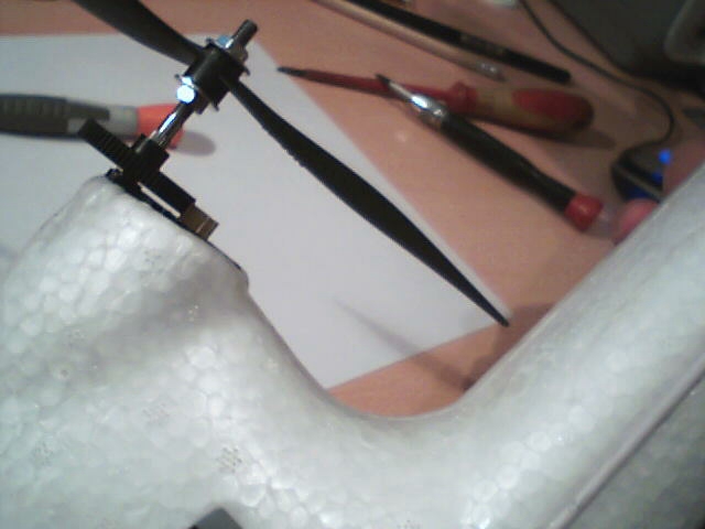

Vista posterior del anclaje del motor.
Reductora cortada con utensilio para minitaladro.
