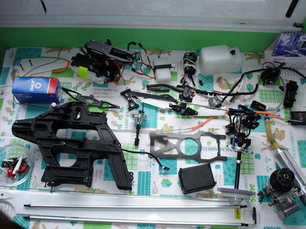

Volviendo al tema, el spindle estaba muy doblado y los damper me parecieron que estaban muy blandos...
He cambiado todo el conjunto, podesi poner fotos de las arandelas que son?
Gracias.

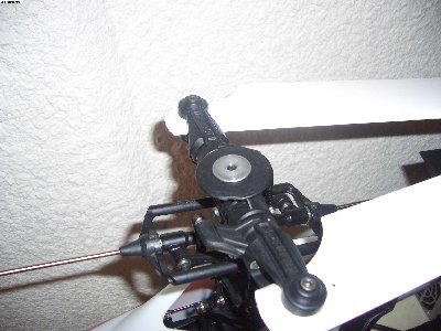

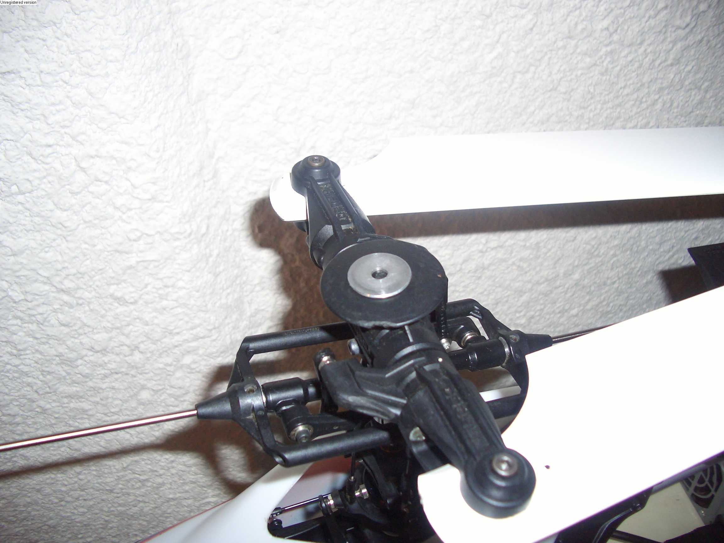

Te pongo una foto en la que se ve una pala de 12mm y otra de 10mm en el sceadu la de 12mm no necesita arandela ya que este es el tamaño del portapalas.
También te pongo una foto con la arandela.
Por bruno
#239624
