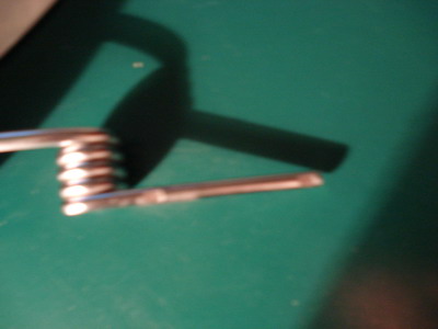

Perdonar por la foto es algo borros, espero se pueda apreciar, es un tre nn de atrrizaje delantero de 4mm, y en el se medio aprecia que tiene hecho un lijado o avellanado o no se como llamarlo donde al meterlo ene le avion los prisioneros se aprietan sobre esa parte plana y no redonda para que nos e aflojen tanto el timon de diredion como el prisionero que hace tope.
pues bien tengo otro tren este no me vienen hechos esos rebajes o parte planas y necesito saber como puedo hacerlos ya que de otra forma el apretar en un eje redondo prisioneros es garantia segura de que se aflojaran con cualquier aterriizaje o vibraciom
Con que puedo hacerlo? con la dremel ? pero que accesorio le pongo o con que lo habeis hecho vosotros ? aconsejarme como puedo hacerlo y con que herramienta no quiero que quede perfecto pero si plano para que aprienten los tornillos de los prisionerosy nos e aflojen cada dos por tres .

Lo mejor es que lo hagas con una lima de marquetería, no tardas más que unos minutos y te va a quedar mejor que con la dremel.

Como dice Juancar lo puedes hacer con una lima pequeña pero tambien con una dremel, con una molilla redonda te hará un plano que no tendrá las partes laterales perfectas pero por lo que tiene que hacer es suficiente, a los prisioneros les pones un poco de fijatornillos y a volar

reitero lo que dicen los compañeros anteriores, con una lima no cuesta nada, lo que si que hago yo es colocarlo en un caracol pequeño, si no lo tienes debes de comprartelo, es barato y sirve para infinidad de cosas
