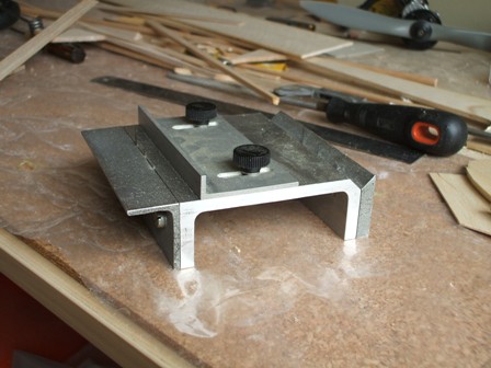

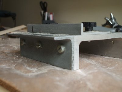

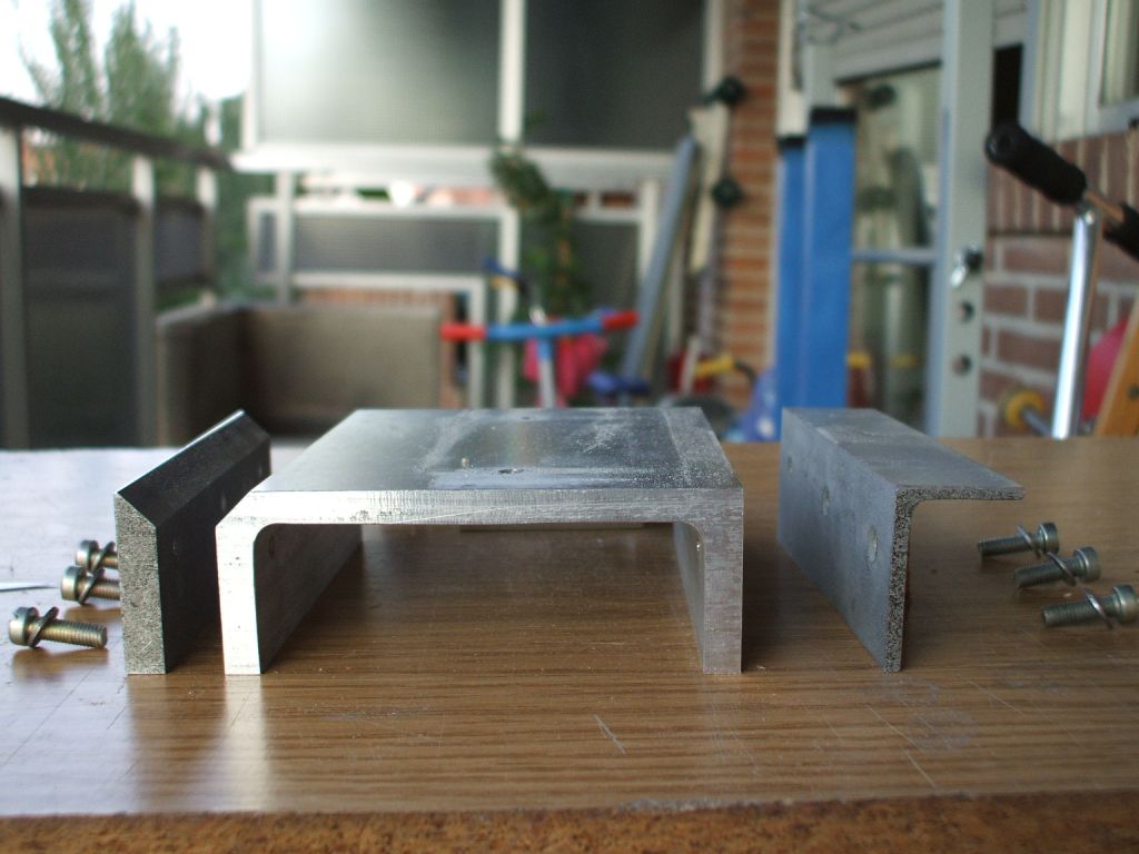

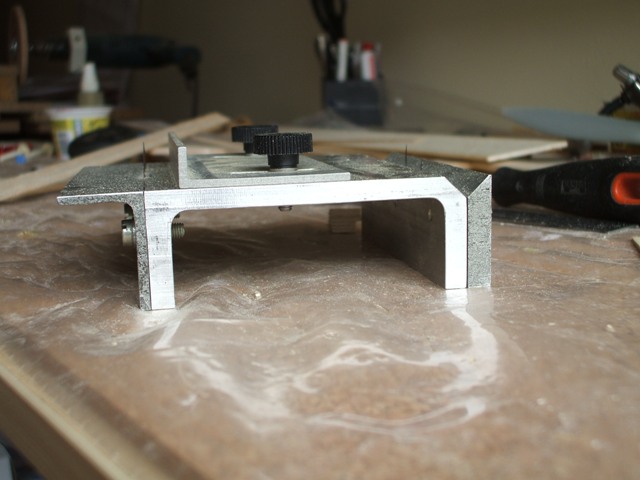

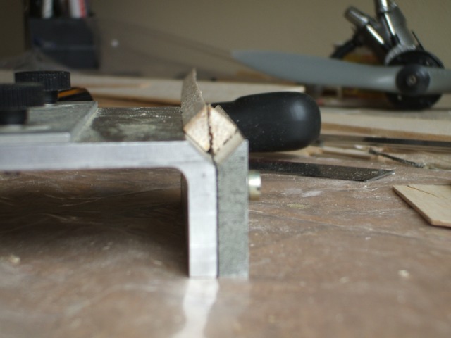

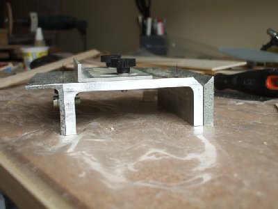

Por Mariano477
#687866

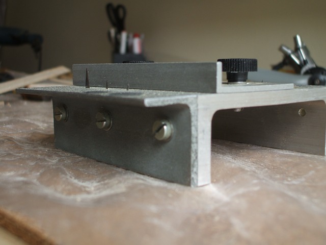

Esta herramienta permite cortar listones cuadrados y triangulares. Tres cuchillas seguidas (a distinta profundidad) evita que se doblen. Asì el corte es perfectamente perpendicular.
Por sukoi
#687878
bonito diseño, solo le pondria algun tipo de sujeccion para amarrarlo al banco de trabajo no vaya a ser que cuando hagas fuerza para partir el liston, todo salga disparado :cry:
Por Mariano477
#687904
Tienes razón. Yo utilizo una mordaza para sujetarlo a la mesa. Cuando lo utilizo estoy muy atento y no me he cortado nunca. Otra cosa es cuando no lo utilizo y le toco por equivocación. Estaría bien quitarle cuchillas antes de guardarlo (o dejarlo encima de la mesa, que es mi caso).

Muy bueno ese diseño, si señor, pues de momento es el que mas me ha gustado.
