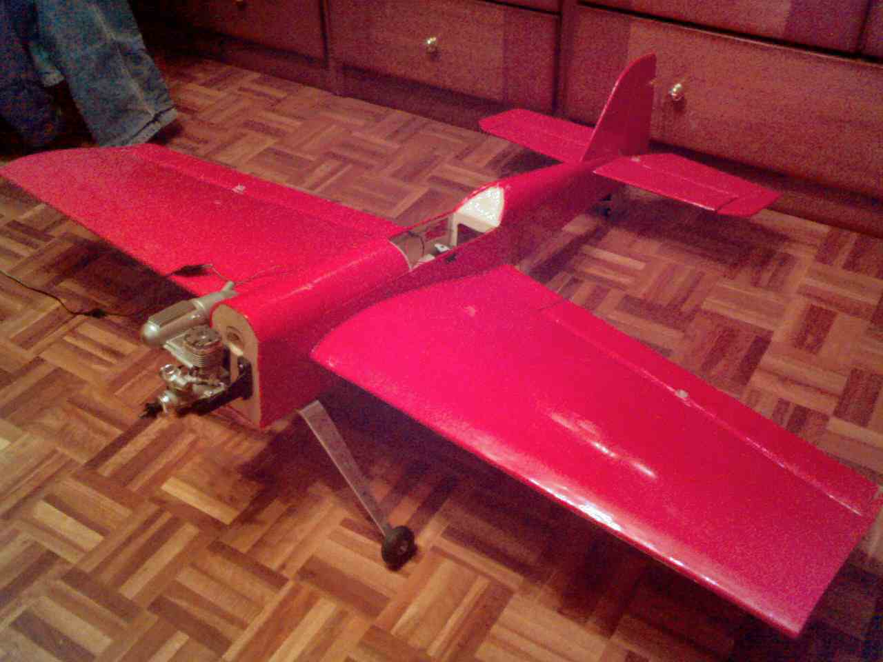

bueno pues he hecho este avion y el problema que tengo es como sujeto la cabina al avion. alguien me puede dar ideas? la cabina debe ser desmontable para tener acceso al equipo de radio

El sistema más habitual es el mismo que para las alas. Un tetón en un lado y tornillo en el otro. El problema es que en ese estado tan avanzado de construcción parece difícil poner ya los refuerzos necesarios.

Si la cabina es de acetato puedes hacerla con un poco de borde por los laterales y atornillarla.
Otra opción es usar imanes de neodimio, o ponerle un tetón en la parte delantera y un imán atras, o un tetón delante y hacer una especie de pestillo con alambre.
También puedes poner un par de pivotes a los lados y sujetarla con una goma que pase por encima.
