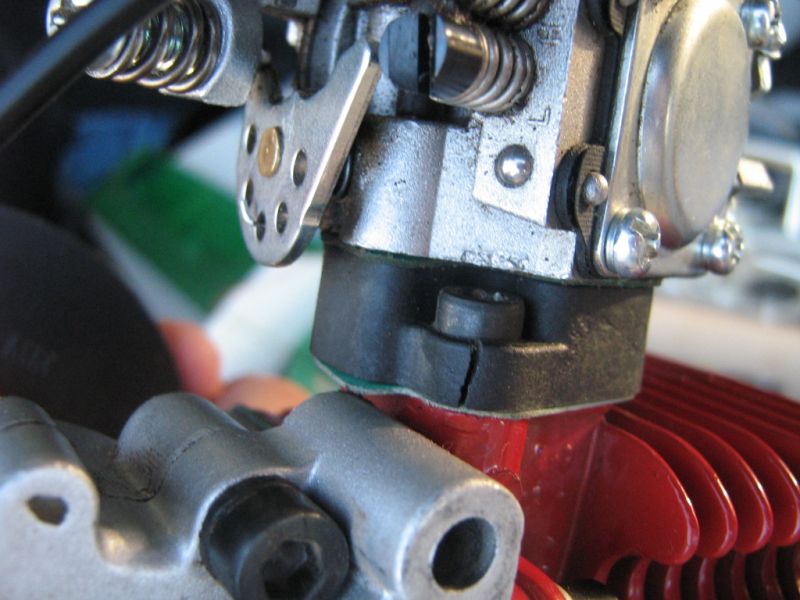

ole-3d escribió:hola he tenido este motor, no me ha hecho fisura po onde ablais pero la pieza de union negra entre el walbro y la colata se raja que te queas de piedrra.
en esta wed he pedido las piezas estan todas, pagas por paypal, en 10dias aqui.
precios interesantes. USA
http://www.prcmodel.com/
Pues efectivamente, si a alguien le tenia que pasar, ese soy yo, despues de solucionar la fisura del portahelices y hacer el rodaje caso 5 litros sin pararse, me doy cuenta de que el carburador tiene el problema que tu dices... he aqui la prueba.
He escrito al SAT de mmp a ver que hacemos ¿será por este "bujero" por lo que no arranca a mano?
Por Vertigo
#715267
Bueeeno pues ya tengo la junta del carburador cambiada gracias al SAT de CRRC en España. A mmp, yo ya no sé como darle las gracias. Esta tarde le
he acercado el motor y la hemos cambiado en un periquete (bueno, yo miraba), ahora puedo decir que tengo el motor "niquelao". Vamos a ver como se porta en vuelo y si soy capaz de carburarlo.

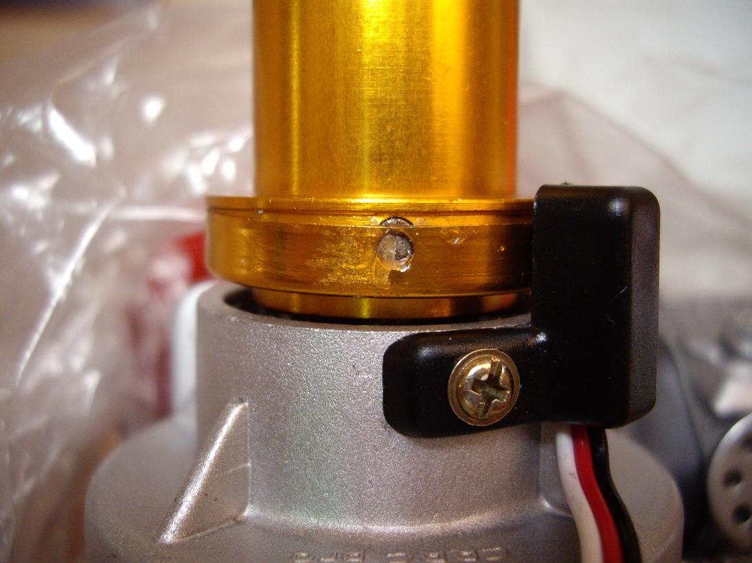

Hola, me ha llegado un crrc así, creeis que me puede dar algún problema, intento ajustarlo para que no tape el imán (tambien tiene algo como pegamento por encima) o se deja tal cual. Aún no lo he arrancado pero la chispa salta sin problemas.
Por mivion
#766283
Gracias mmp, te mando un MP.
