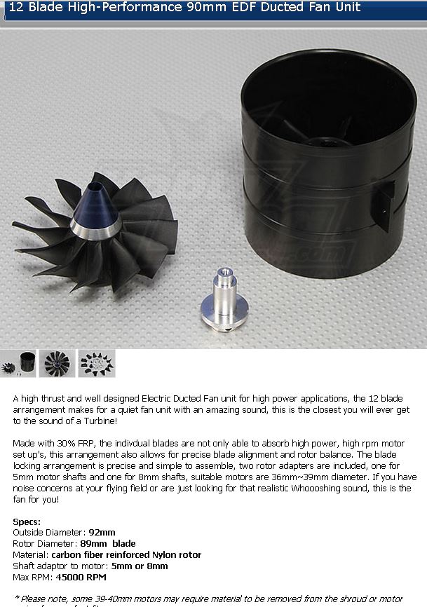

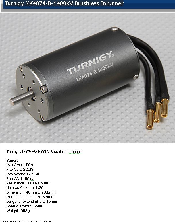

Uno de los problemas de este motor es que es de 40mm d ediametro.
y para instalarlo tienes que reducir el material del tubo ya que parece ser de 39mm.
ahora con 6slipo te consumira alrededor de 1500 watts y te dara como 2.2 kilos, depende de la instalacion.
y con 8s se va a 2800 watts y produce como 3.5 kilos.
voy a buscar datos exactos de esto y te los paso. los mios son solo proyeccion.
