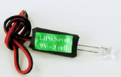

hola, me he comprado un avisador de lipo (es un cacharrito que tiene un led que se enciende cuando la lipo esta en unos 9 voltios. mi duda es la siguiente: tiene dos cables, uno rojo y uno negro, como se conecta el artilugio??
se conecta a la lipo directamentre o al variador?? se conecta al polo positivo y al negativo??
me da miedo cargarme la lipo de 11,1

Hola dcolina.
Se coloca directamente a la lipo. El cable rojo del avisador al rojo de la bateria y el negro al negro.

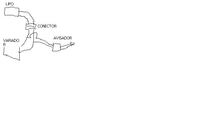

o sea, necesito un avisador por cada lipo que tenga no?? aunque... no lo podrfia conectar en los cables que van de el conector de la lipo al variador?? asi no tendria que andar cambiando todo, me refiero a lo siguiente
Por thorgod7
#507578
Si, eso lo puedes hacer sin problemas.
Otra cosa que puedes hacer es montarte un "prolongador" (que puede ser de 1 cm o menos) macho-hembra y soldar el avisador al prolongador, de manera que puedas ponerlo y quitarlo del variador.
