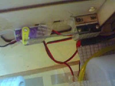

hola demetrio yo uso el sistema de microservo que corta el interruptor de la ignicion,es facil de poner y funciona muy bien y la comodidad de cortar desde la emisora, el servo tiene un kilo de torque mas que suficiente para accionar el interruptor , tambien uso el sistema de los glow el "th-cut" por seguridad por si uno falla tengo otro ,adjunto una foto de como instale el mio un saludo.
