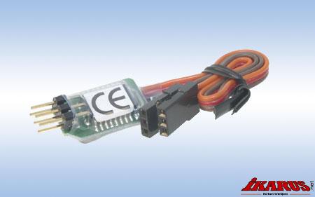

Si tienes una emisora por asi decir "sencilla" que no tenga mezcla.... pues necesitas comprar una pieza que se llama "mezclador de cola en V" eso lo conectas al receptor y a los servos y cuando quieras subir o bajar... los alerones se moveran en el mismo lado y si quieres girar se moveran uno para un lado y el otro para su lado opuesto....asi de facil la pieza esa que te digo seria esto!!!
