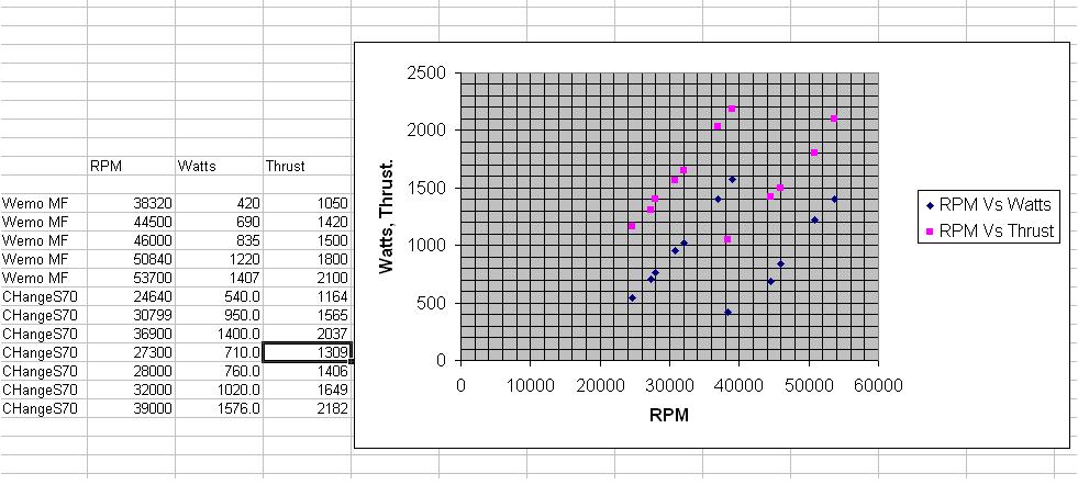

Ahora la CHangesun de 10 palas es la mas común. le pondré esa. pero necesito saber que motor lleva para 4s y 1200 vatios.
Utilizamos la gráfica. Fig. 1
Nos dice que ocupamos 34,000 rpm, para 1200 watts, 1800 gramos de empuje.
a 4slipo que motor nos sirve.
34,000=80% donde el 100% es 42503 rpm entre 14.7Volts = 2898. donde 2898 es el Kv del motor.
Tambien se sugiere que el motor pese al menos 200 gramos, pero un motor de 120 gramos puede servir.
Es un poquito apurado los numeros. pero ma so menos asi es como se calcula el EDF.
