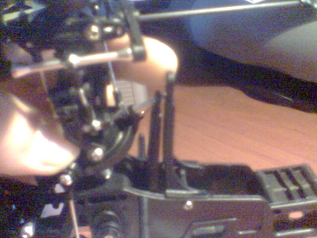

Tengo una duda.La pieza que os muestro abajo en la foto, creo que es para sujetar el plato parece que queda demasiado forzada, por que en ella se desplaza el brazo del servo de profundidad y no se que hacer, si es asi o que...Gracias a todos.

Buenas,
Esque has montado la Pieza Metálica de la Rótula al Revés.
La Rótula va al lado del Plato, y el "Tubito" va en la Guía de Plástico ...
.Saludos, Marcel.

Pos tienes toda la razon.Muchas gracias por tu aclaracion.Un saludo.
