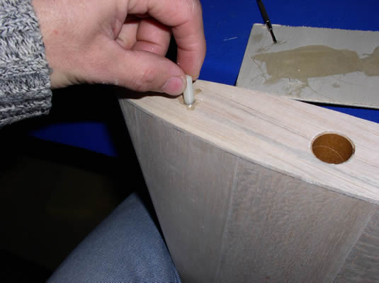

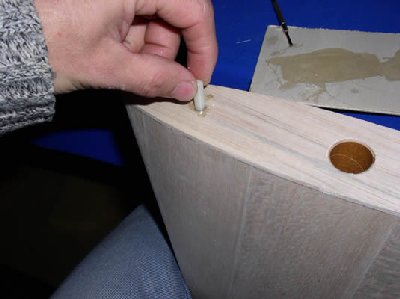

Os comento: estoy construyendo un zafiro de Ca Model y me ha surgido una duda en lo que se refiere a sujetar el ala al fuselaje. En las instrucciones que ofrece Ca Model, que son un poco escasas, creo que sujetan las alas con dos tornillos de nylon por cada semiala que a la vez hacen antitorque. Estos tornillos se alojan en unos agujero que hay que hacerle al ala, con lo cual creo que se pega parte en foam y parte en la semicostilla del ala que va pegando con el fuselaje. estos tornillos tienen la cabeza cortada, por lo que lo que entra en el fuselaje es una pequeña parte de la rosca del tornillo. No lo dice, pero supongo (porque con estas instrucciones hay que suponer demasiado), que iran sujetas enroscando una tuerca de nylon en cada tornillo.
Mi duda es: será esto suficiente? aguantará el ala bien con este sistema?
Os dejo una foto y a ver que os parece.

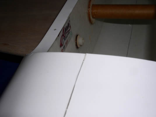

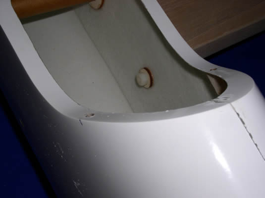

Me imagino que en el fuselaje le abras puesto la arandela de madera, que hace de refuerzo y va en el agujero realizado para alojar el tornillo del ala.
Te mando fotos del detalle.

Si, lo he puesto como viene en las fotos, Pero mi duda es si las tuercas de nylon no se sueltan con las vibraciones. Tú tienes un zafiro?
