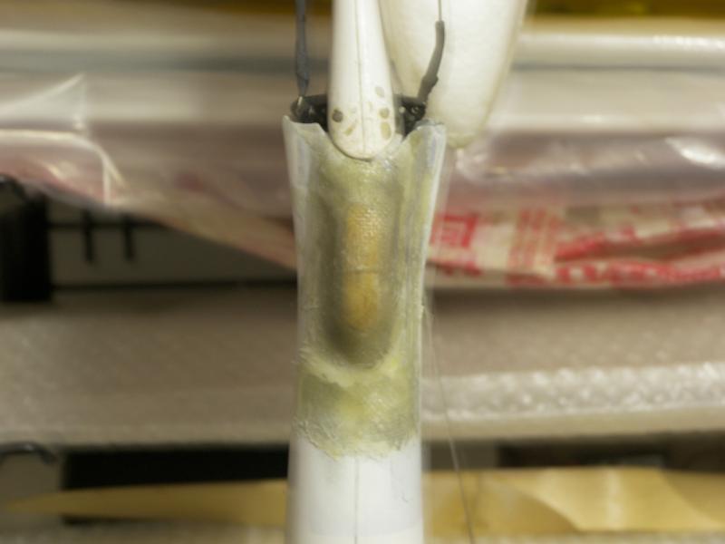

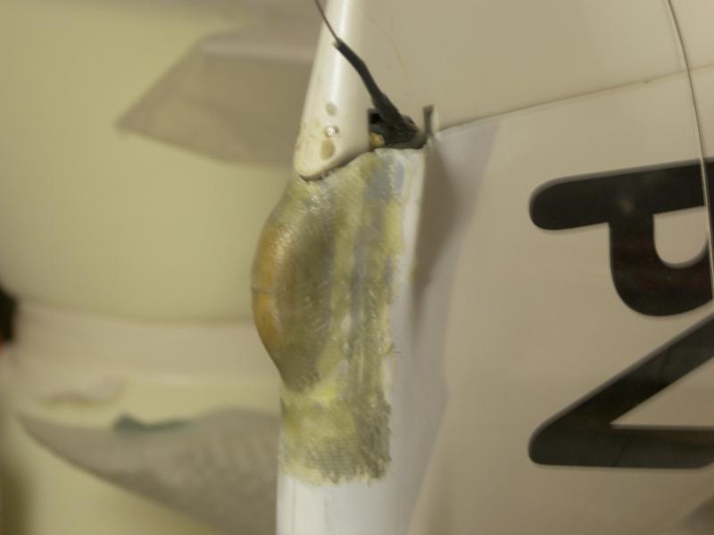

Fue soltarlo de las manos y se fue al aire con unas ganas de volar que casi no había que decirle nada. El vuelo es bonito de ver: es ágil, rápido y no le cuesta nada coger velocidad. A los pilotos que les gusta que el velero “silbe”, les va a satisfacer, porque en una de las pasadas venía silbando muy agudo y en el giro (muy cerrado) el sonido se agudizó más aún. Ahí fue cuando pensé que me lo cargaba, pero aguantó. Yo creo que en el aire lo aguanta todo, pero a la hora de aterrizar todavía no le termino de coger las distancias a esta máquina. Me voy alto casi a sotavento, a una velocidad de vértigo y me lo encaro. Lo nivelo aún bastante alto y muy rápido,le saco frenos “a muerte” (como me indica mi maestro David), y se para..... ya lo creo que se para, como que no me da tiempo a quitárselos y el velero y el suelo se funden en un fuerte abrazo. Resultado: salta la deriva sin romperse pero la cola se raja.
El motivo: además del golpe, lleva una rueda de cola alojada en su hueco (como es lógico) y cada vez que aterrizas un poquito más fuerte de lo normal se rompe. Ya la he arreglado tres veces.
En llano rinde, coge bien las térmicas y no hace maniobras imprevisibles, pero está claro que es una máquina para ladera. Ese es tu terreno y lo sabe demostrar.
Un apunte: en esta reparación de la cola le he quitado la rueda y la he reforzado con fibra de vidrio. Espero que aguante un poco más.
