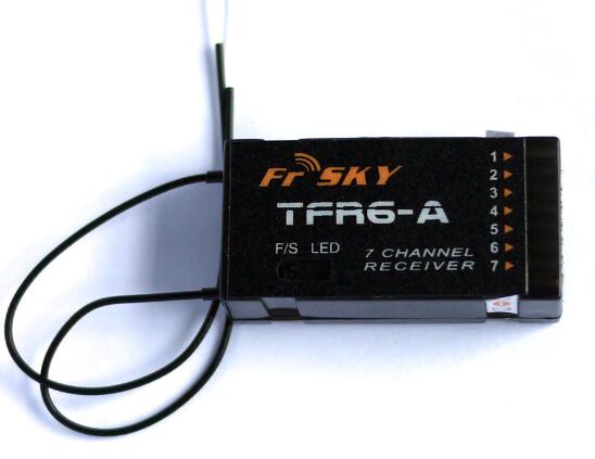

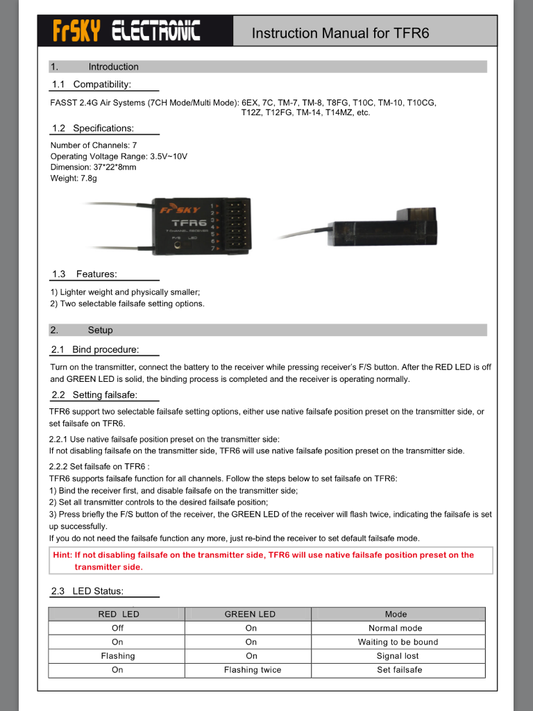

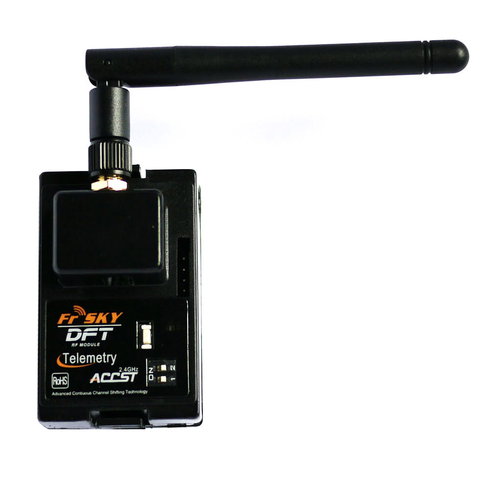

Hola amigos, quería preguntarles lo siguiente
¿Uds. me pueden decir si el módulo FrSky DFT con tecnología ACCST de 2.4 Ghz va bien con el receptor FrSky TFR6 A de 7 canales? Adjunto fotos.
Especificaciones de ambos elementos:
Receptor FrSky TFR6 A
- Canales: 7
- Tamaño: 37 x 22 x 8mm
- Peso: 7.8g
- Rango de voltaje: 3.5V~10V
- Rango de temperatura: -10°C~80°C
Módulo DFT 2.4 Ghz FrSky TFR6
- Rango de voltaje: 6.0V-13.0V
- Corriente: 50mA
- Potencia de salida: 60mW
Muchas gracias.

Pues muchas gracias, estaba convencido que eran compatibles, ya me lo he comprado, lo tendré que canjear o vender entonces, mucha gracias por sacarme la duda colega!!!!! un abrazo y buenos vuelos!!!!

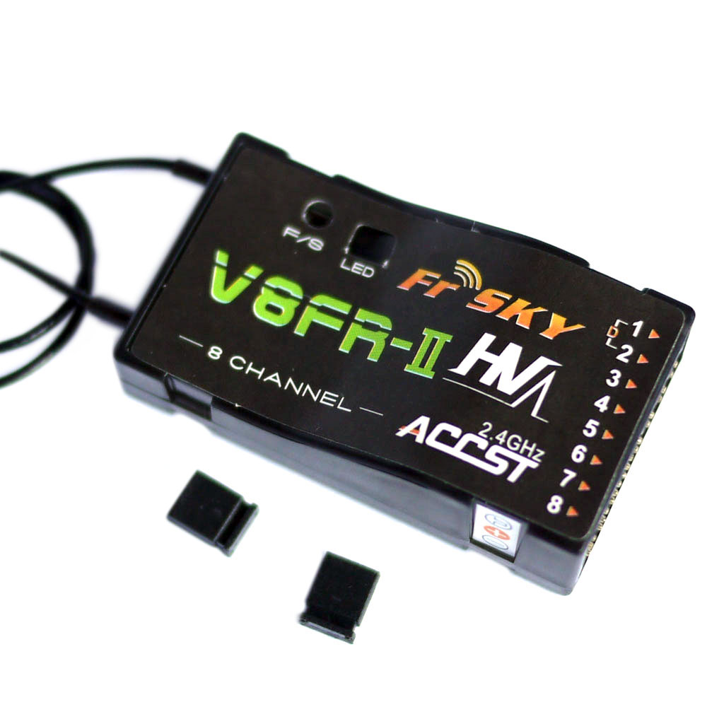

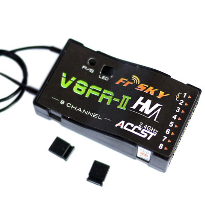

Gracias Mahlrgs por tu pronta respuesta, en ésta oportunidad quisiera preguntarte si el receptor FrSky V8FR-II podría ser compatible con el módulo FrSky DFT de 2.4Ghz. en el frente tiene el logotipo de ACCST y es esa la tecnología que estoy usando en mi transmisor, estaría muy agradecido si me confirmas que va bien, de ésta manera lo compraría sin riesgos, muchas gracias.
Módulo FrSky DFT 2.4Ghz. ACCST
Receptor FrSky V8FR-II ACCST

Hola Sergio Beccacece:
Yo tengo este módulo con estos receptores y son compatibles, lo uso con la futaba FC18 y FF7 de hace 30 años.
Además con este módulo puedes usar los receptores D8R-XP con salida PPM y RSSI para placas controladoras y telemetría si se entiende con la emisora.

#1386674
