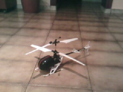

gracias charlyto... si,si que la reconoce,lo unico que cuando le aplico direccion con el -estik- izquierdo se acelera y ya no para lo demas funciona bien, provare lo que me dices aver que tal muchas gracias un salu2..
Por saqer
#543578
hola de nuevo despues de pelearme con la emisora, !!!! lo consegi !!!! no a sido facil encontrar el ajuste perfecto, tienes que esprimir los menus de la emisora, con mezclas libres, funciona y no poco bien. ya que puedes darle exponenciales y un poco mas de trims, ajuste recorrido de los servos etc.etc.
me empeñado en volarlo con esta emisora ya que la que traia de fabrica sufrio unos desperfectos irreparables... bueno gracias charlyto identificar los canales me a sido de gran ayuda un salu2...
