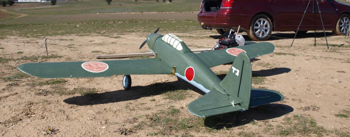

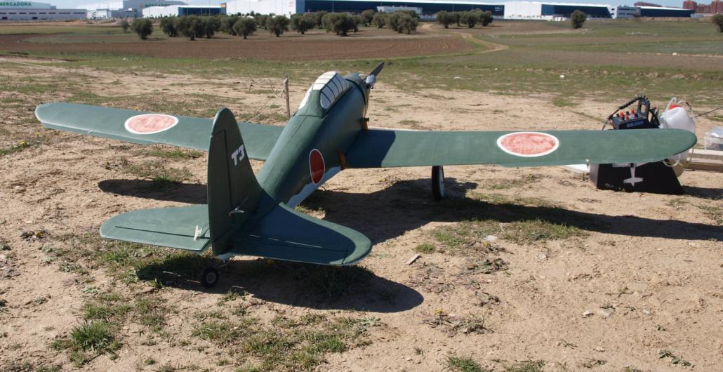

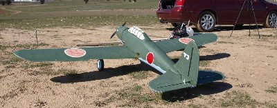

Buenas tardes, este fin de semana he probado un avion de construccion artesanal, y el comportamiento al actuar sobre el timón de cola me ha sorprendido, necesito que alguien me explique como funciona un timón de cola (dirección).

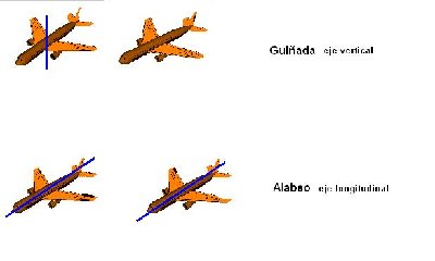

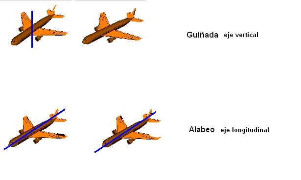

Me explico, con los simuladores de vuelo he notado que ciertos aviones tienden a realizar un alabeo, junto con la guiñada, cuando tiramos de timón de dirección, y esto permite estabilizar horizontalmente las alas del avión despues de un giro.
Por otro lado, he visto que existen otros modelos de avión que realizan solo la giñada, sin apenas alabeo (como si derrapase la parte trasera), y que según la wikipedia es el comportamiento del timón y es el comportamiento de mi nuevo avión.
Cuando diseñé mi avión pensaba que la altura del timon de cola respecto al centro de gravedad era la variable que definia este comportamiento y mi experimento no ha tenido los resultados esperados y/o estoy equivocado
. Esperaba el primero de los comportamientos, igual que lo hace mi entrenador Tiger Trainer MK2.
¿quien me puede explicar que variables influyen en estos comportamientos?
