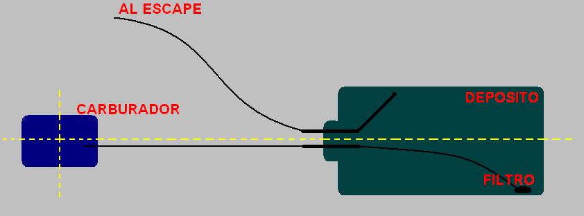

gracias, creo me puesto mal los tubos de gasolina quando bombeo la gasolina dentro en segida me sale por tubo escape y dentro solo queda un poquito, asi desmontar la ala y mirar el deposito, a arranquado un poco sueña bien, feliz año nuevo a todos

Aqui te dejo un dibujo de como se ponen los tubos del deposito correctamente. Disculpa por la calidad del dibujo pero ahora mismo solo tengo el paint a mano. Si quieres se puede colocar un tercer tubo para el llenado que es igual que el del escape pero no se conecta ahi, sino que se saca del fuselaje y se pone un tapon, una valvula de llenado... o lo que quieras.
Si no lo entiendes bien, dimelo y te lo "desencripto" :roll:
Otra cosa, si no tienes bomba coloca el deposito lo mas cerca del motor que puedas ya que si lo alejas mucho, no llegara bien el combustible.

si a cambiado el deposito tenia de cabeza en un lada es mas estreche que en el otro, asi me salido en el tubo escape siempre quando ay un poco de combustible, otra cosa como se ajusta correctamente la composition alta ay que cerrar completto y abrir 1,5 ueltas, y despues como termino para que mezcla bien?
