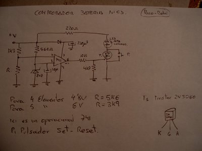

Todos sabemos que las baterias de NiCd, cuando llegan al agotamiento de su carga
no lo hacen de forma instantanea como las de metal hidruro, si no que se toman su tiempo.
Preveer a tiempo este fenomeno de forma segura, implica no tener que sacrificar ninguno
de nuestros aeromodelos y helicopteros.
Las baterias de NICD aun descargadas, suelen recuperar la tension dejandolas en reposo.
En el mercado existe un gran numero de indicadores de baterias de a bordo, conocido
entre todos nosotros,la clasica barra de 10 leds.
Para los amantes, aficionados o profesionales de la electronica, les propongo
un circuito de diseño propio, facil practico, funcional, no esta a la venta en ningun sitio,
para todos los aeromodelista si conoceis a alguien que os lo monte,no dudarlo.
hay teneis el esquema asi como sus componentes, funcionamiento y caracteristicas principales
La principal caracteristica, es que solo tiene un indicador de forma que si esta apagado
todo va bien.
Mediante un pulsador P que hay que colocar fuera del modelo (para tenerlo accesible)
verificamos si el funcionamiento es correcto (set-reset).
caracteristicas:
1- Deteccion del nivel bajo de bateria
2- Deteccion de fallo mal contacto,(conectores,interruptores,etc)
3- Deteccion de un consumo escesivo debido a algun servo en mal estado
si en cualquier momento del vuelo el led indicador se enciende por algun fallo anteriormente descrito,
este permanecera indefinidamente encendido(aunque todo vuelva a la normalidad), para indicarnos que se a cometido
un fallo y poder revisar los 3 puntos anteriores. El reseteo o apagado del led se hace con el pulsador P.
para duda o consulta: Paco_Rodri@terra.es
