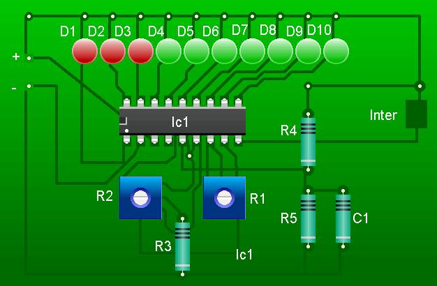

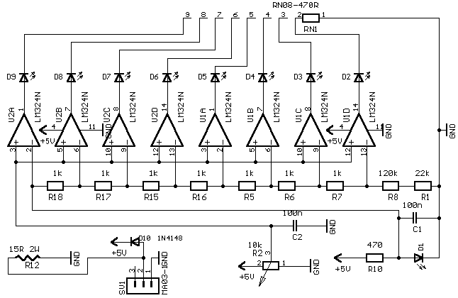

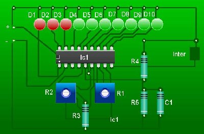

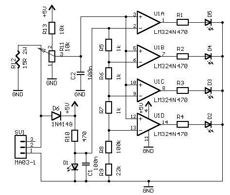

Por Palora
#84057
Bueno a ver como quedan...
Espero les sean de utilidad
Materiales para el comprobador de 10 Leds
r1=Resistencia ajustable 5K
R2=Resistencia ajustable 2K
R3=Resistncia 2K2
R4=Resistencia 100K
R5=Resistencia 33K
C1=Condensador 100n
D1-D3=Diodos Led Rojos
D4-D10=Diodos Led verdes
IC1=Lm3914
Voltaje
D10=5.5 V
D9=5.5v
D8=5.4v
D7=5.2v
D6=5v
D5=4.8v
D4=4.5v
D3=4.4v
D2=4.2v
D1=3.9v
Comprobador de 10 Leds
Comprobador de 8 Leds
Comprobador de 4 Leds
Por Serch
#88206
Yo no se electronica pero pregunto una cosa. Q diferencia hay entre 4, 8 ó 10 led's?? Supongo q será q con 4 led's->4.8V; 8 led's->9.6V y el de 10 led's->12V. Pero como no lo se lo pregunto.
Y los potenciometros, a q resistencia se ponen mas o menos??
Gracias
