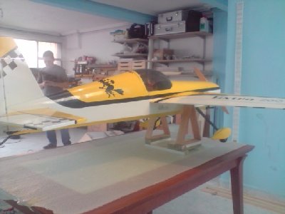

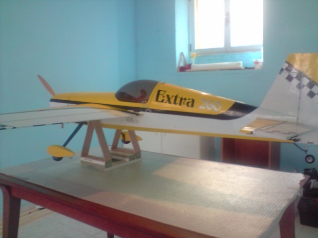

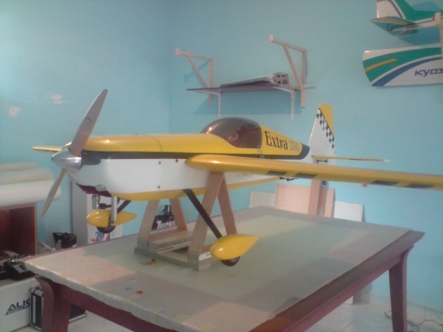

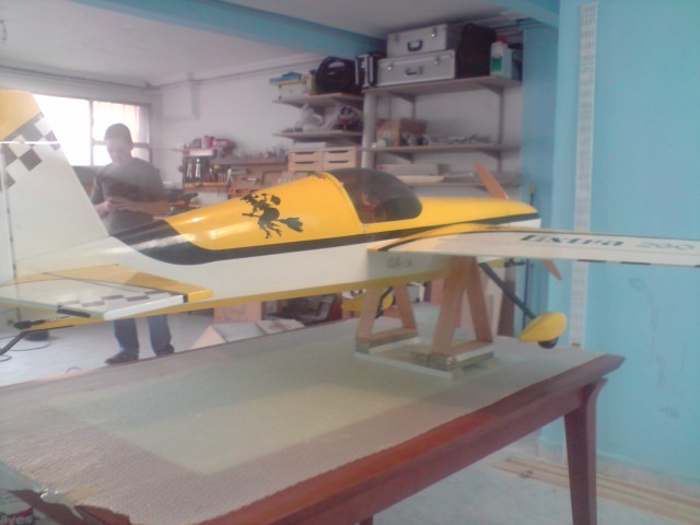

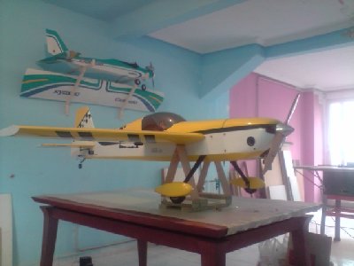

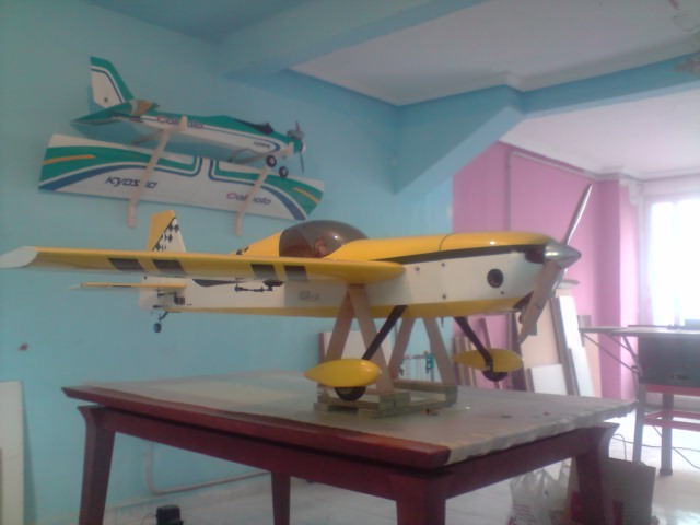

Hola, tengo un extra 260 de axarmodel de 1.800 de envergadura y tras dar un monton de vueltas para poner el centro de gravedad en su sitio he construido este pequeño aparatito. Se trata de dos triangulos de madera unidos por dos trabesaños por la base, en el angulo superior donde se apoya el avion he pegado un trozo de varilla redonda. Marcas en las alas el CG apoyas el avion sobre las marcas y a mover pilas hasta que el avion quede nivelado.
¿Vosotros como lo haceis en esos aviones de 3m?
