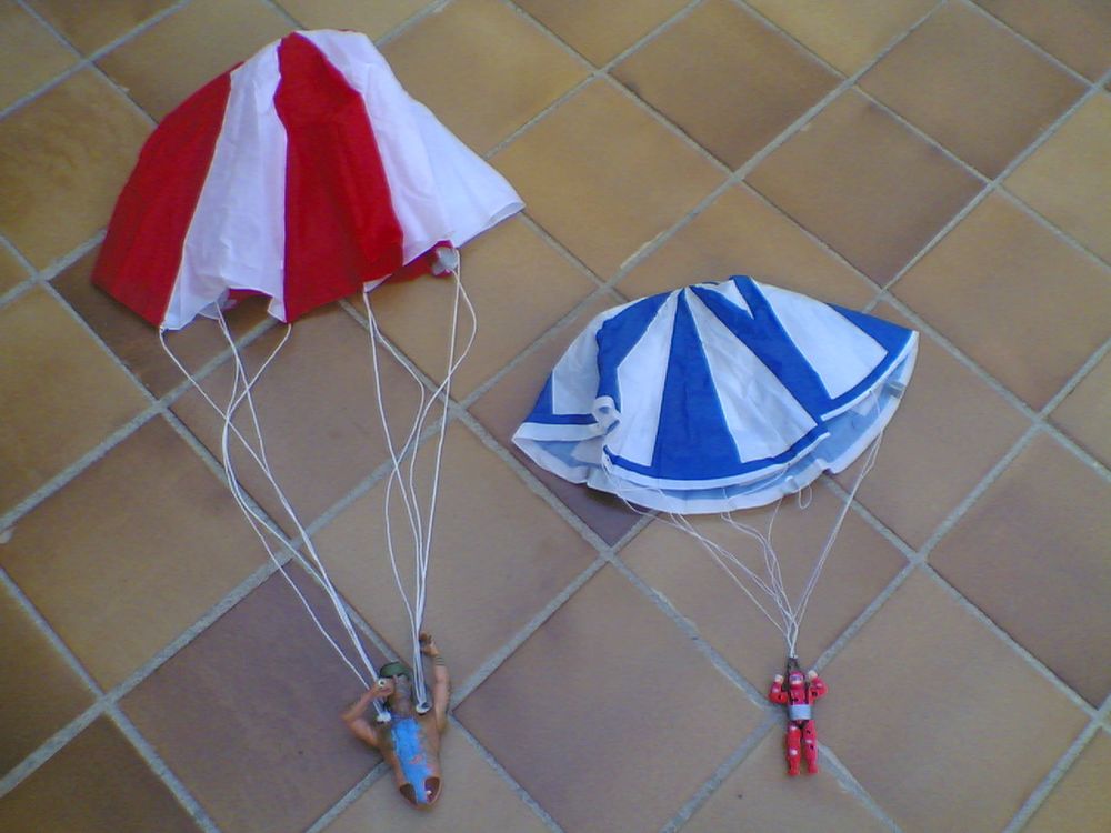

#628752
buenas.
para el paracaidas busca en tiendas de 0.60 a ver si hay ... yo hace mucho tiempo encontre pero solo quedaba uno y ya no e encontrado mas..
El invento que tuve fue cojer un paraguas de niño chico y engancharle un madelman. El invento... perfecto, baja sin tambalearse y con una suavidad increible.
Adjunto una foto. El de la derecha es el de la tienda a 0.60 y el de la izquierda es el del paraguas.
P.D: Al "rambo" que tiene el paracaidas casero se le practico una amputacion de las 2 piernas para ahorrar peso y que el paraca bajara a la perfeccion :cry: :oops: :lol:
