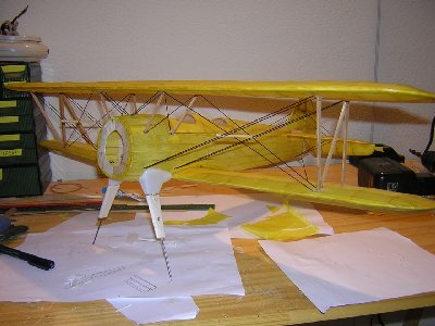

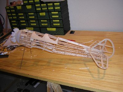

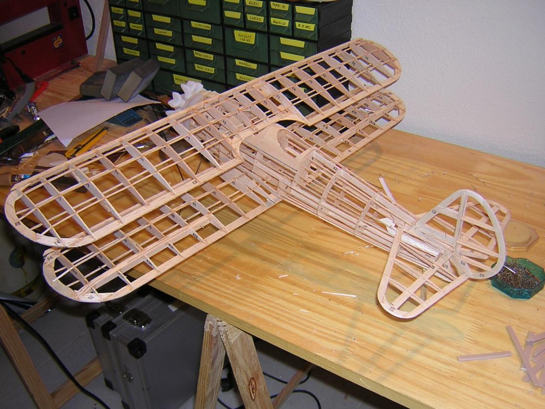

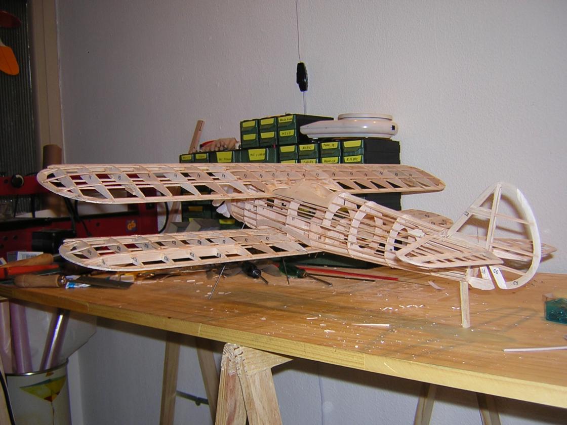

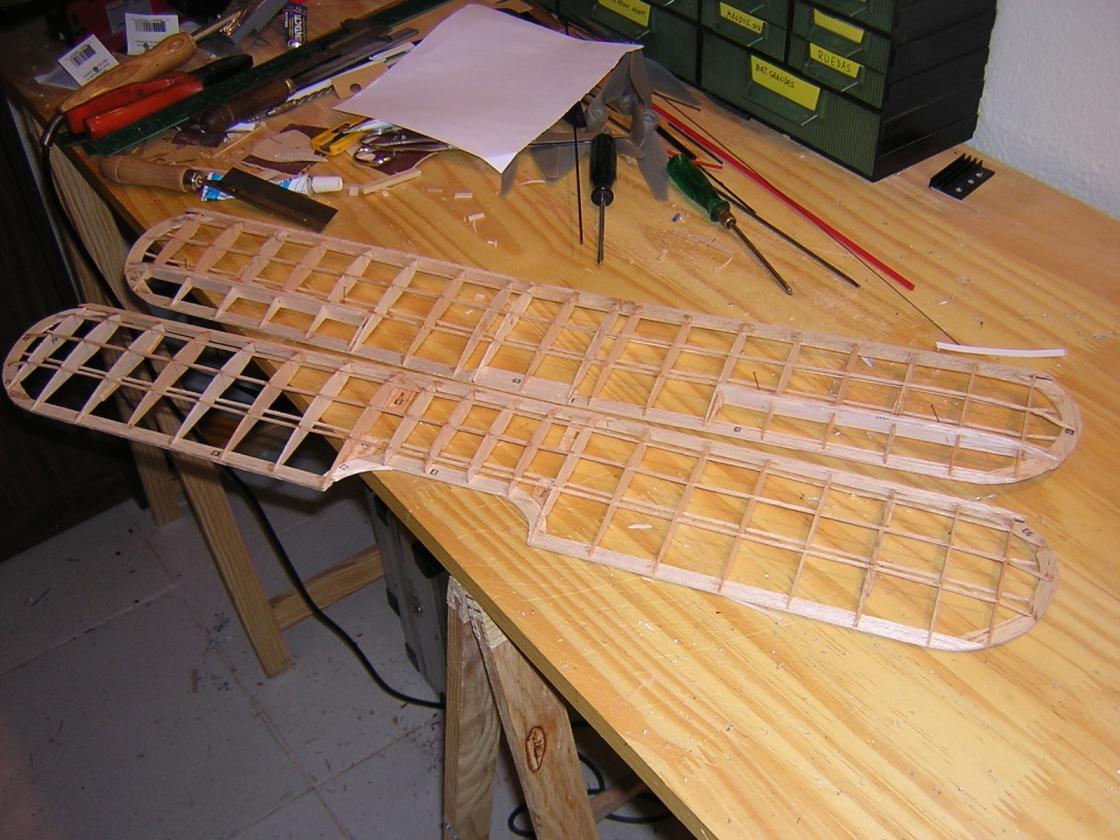

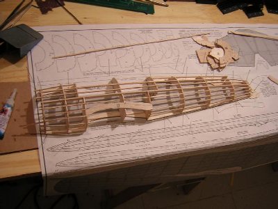

Esta vez si me lo estoy currando un poquito. Creo que va a quedar muy guapo, no pesa nada y tiene setenta centimetros de envergadura.
Quiero entelarlo con seda y a la antigua.
Iré poniendo los progresos

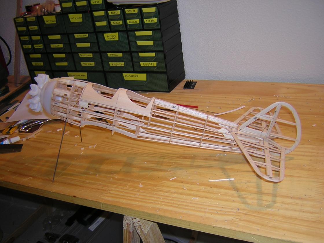

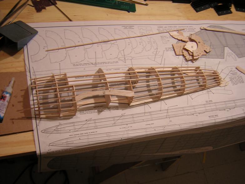

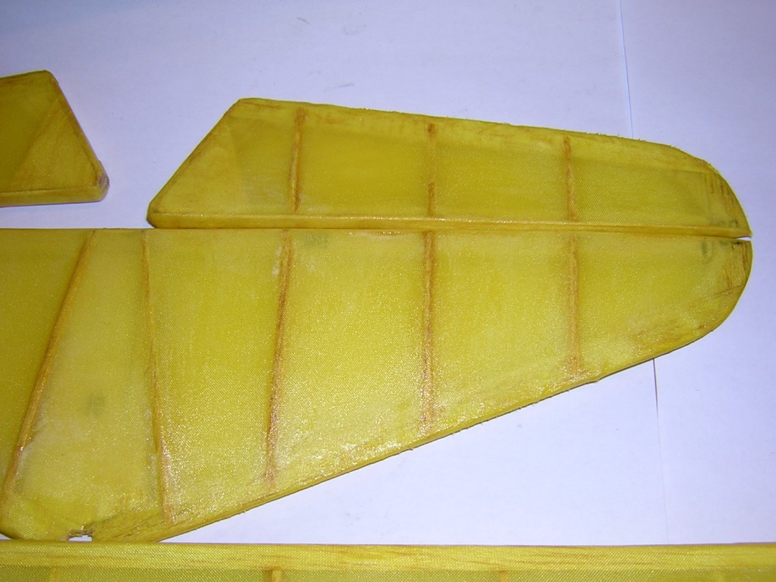

Es un kit de Gillow pero la calidad es infima, los troqueles son mordiscos y la madera, la mitad para tirarla.
Pongo mas fotos.
Esco

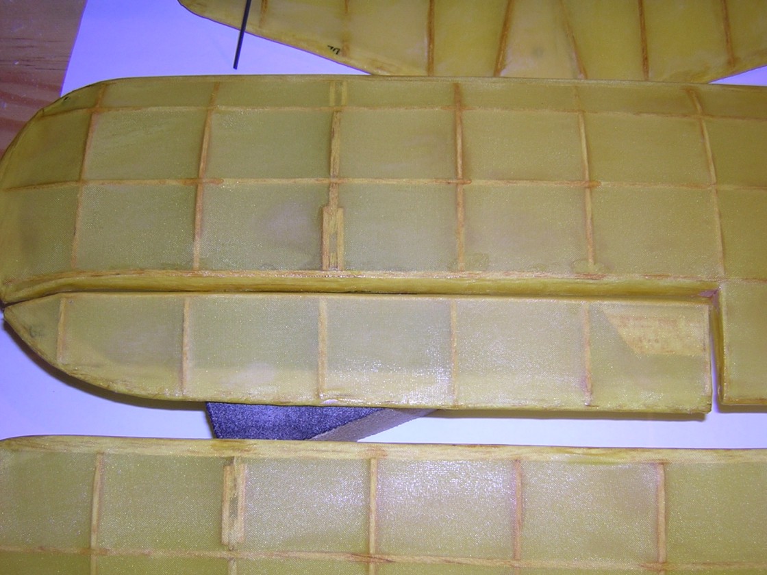

Por esco
#273809
He encontrado naylon de Aviomodelli, finisimo. Lo tenian retirado y descatalogado, de muy poco peso.
Esco
Por esco

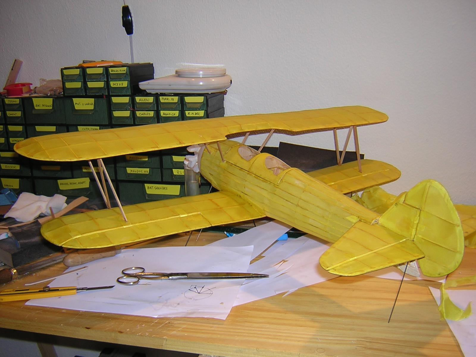

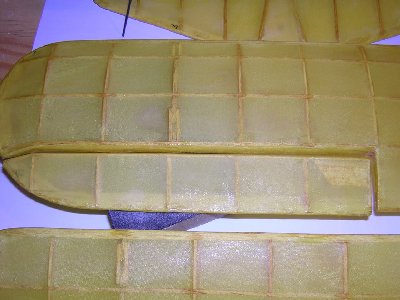

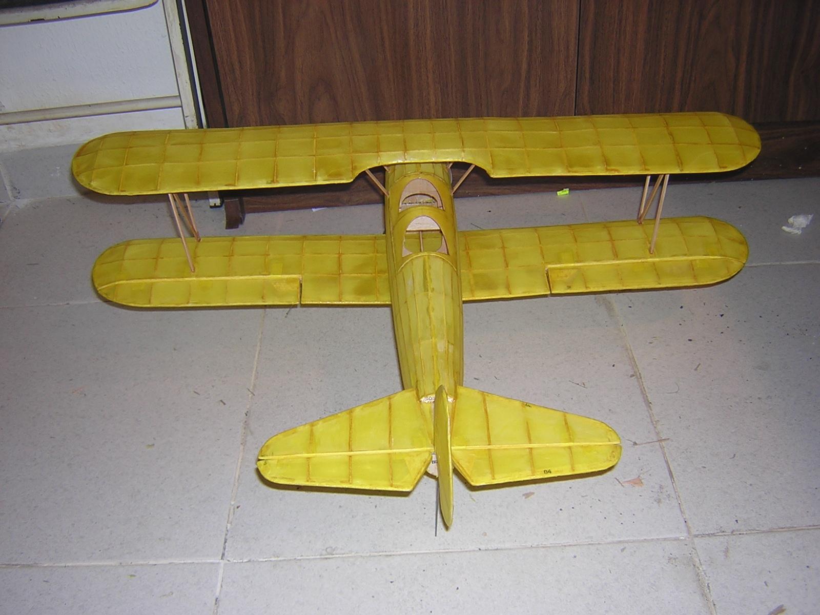

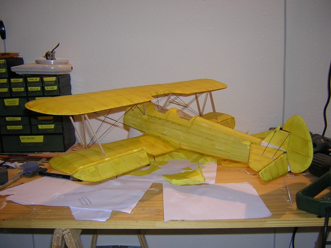

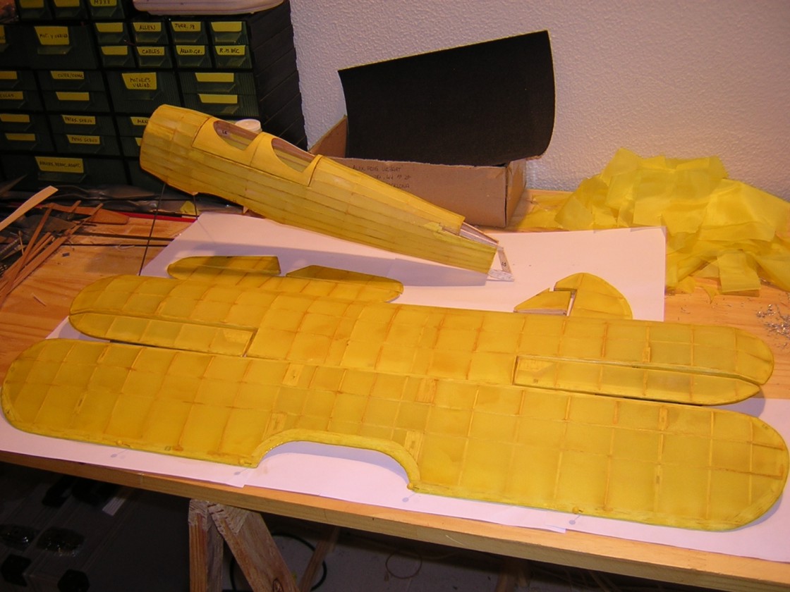

#279306

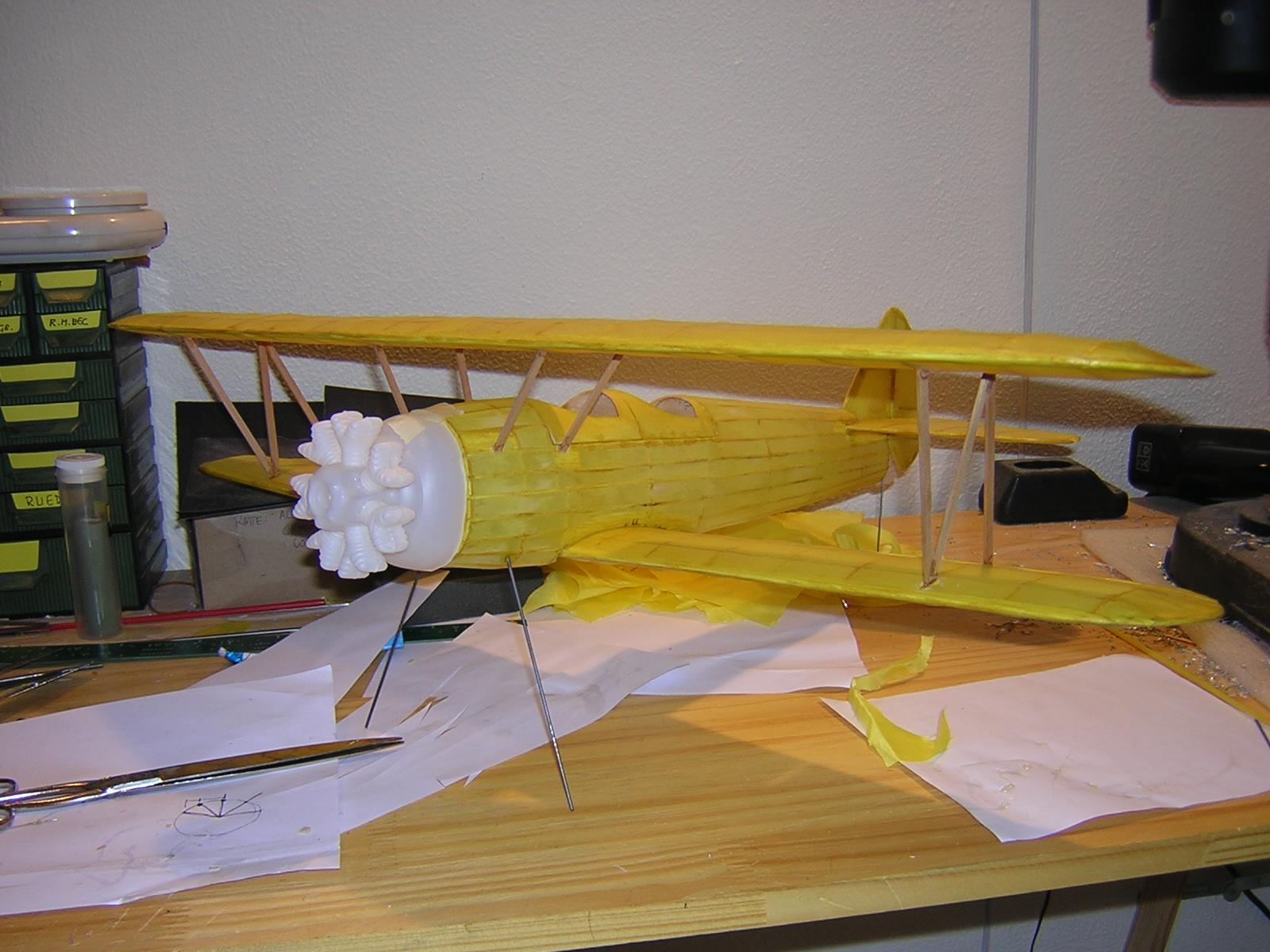

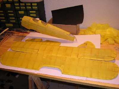

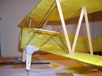

Ya está entelado. Le he daqdo solo una mano de novabia para evitar que se revire algo. Cuando este ensamblado con los tirantes y riostras ya le puedo dar otras dos manos sin que se revire.
Pongo unas fotos.
Esco

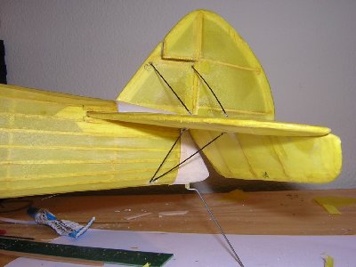

Por esco
#283742

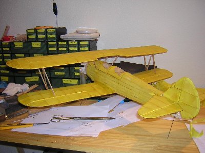

Bueno, ya solo faltan detalles, decorado y meter la radio y el motor. El peso en este momento para 80 cm. de alas es de 160 gr. Pongo unas fotos.
Esco
Fran: Voy a probarlo con una helice de madera, a ver que resultados da.

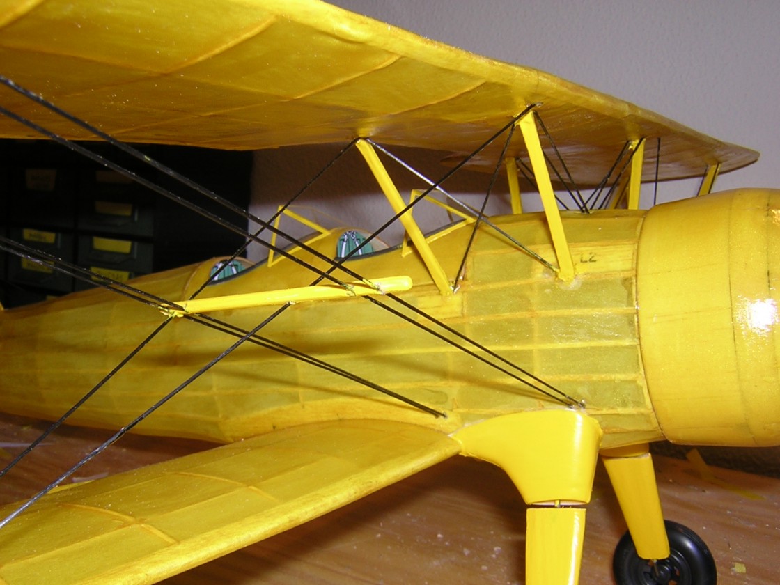

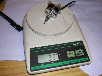

Por esco

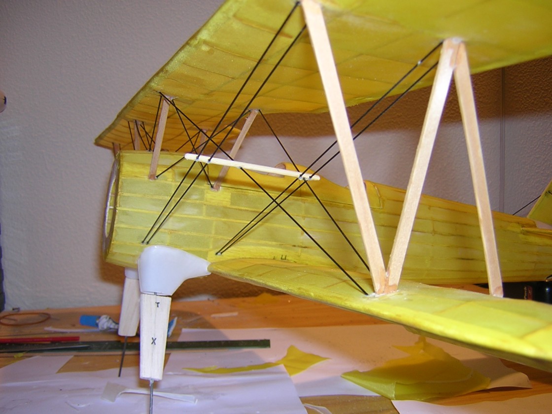

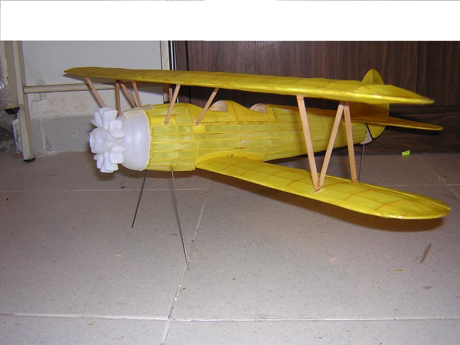

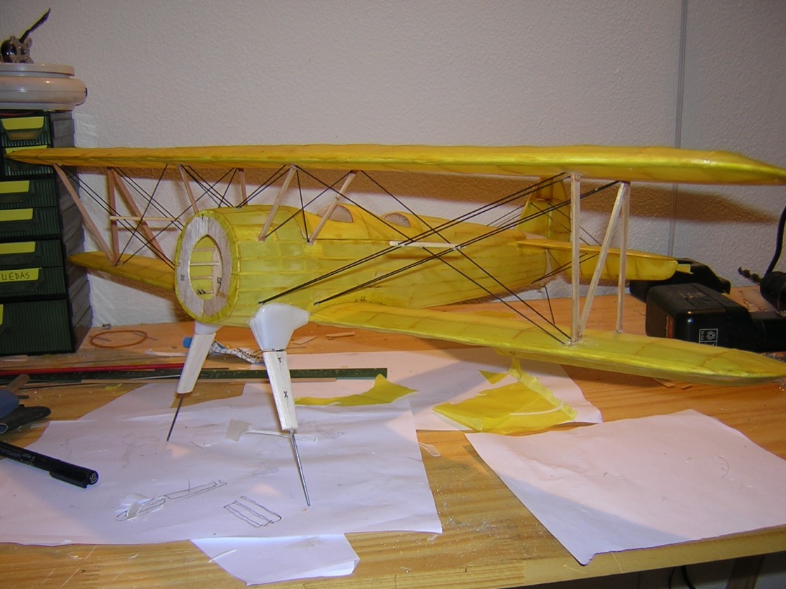

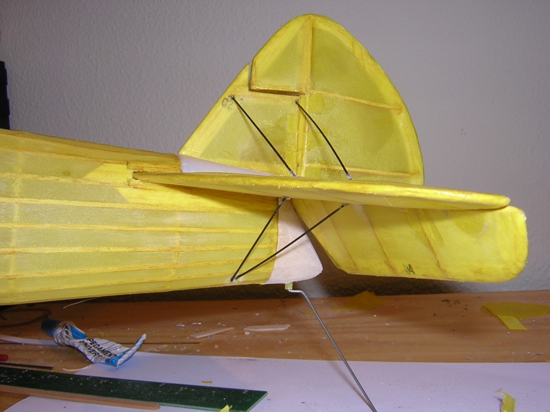

#293418

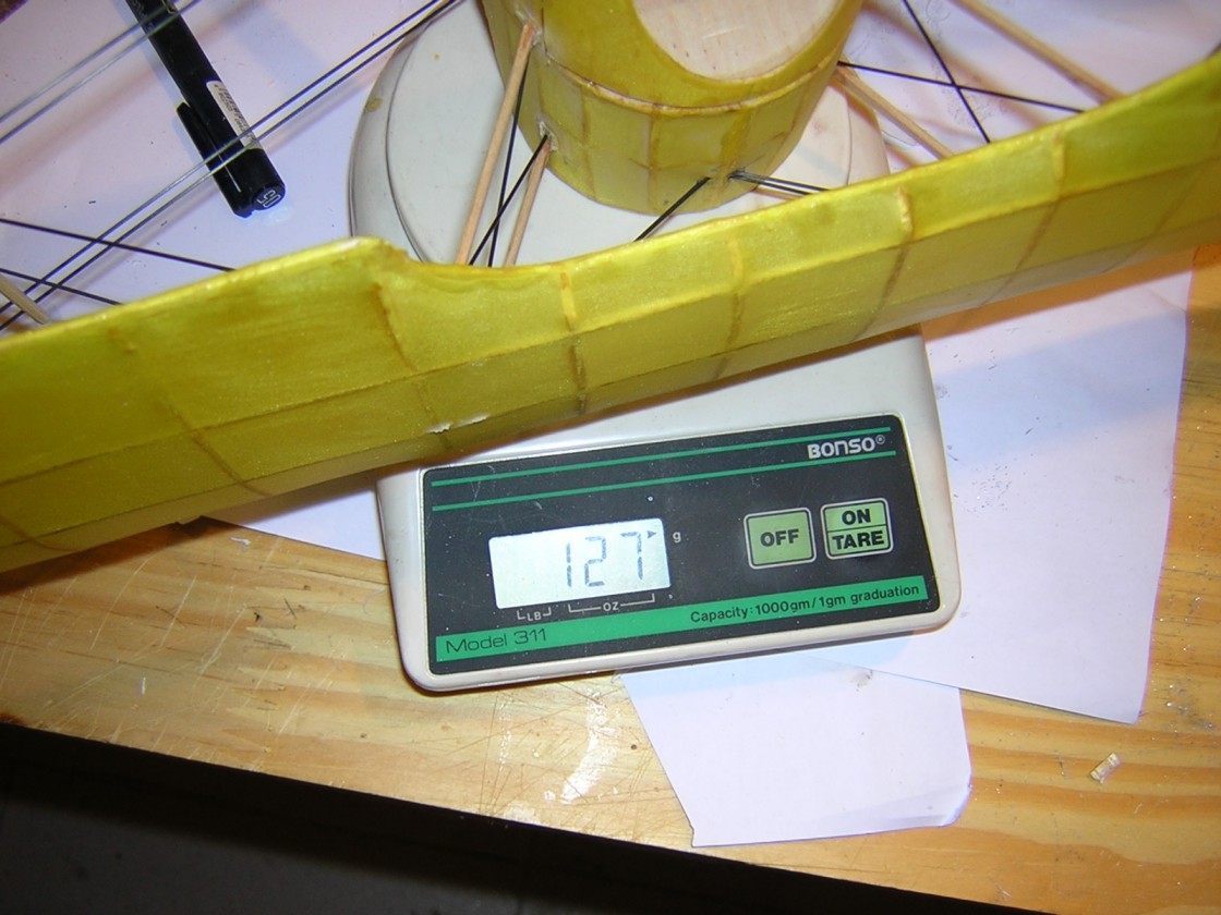

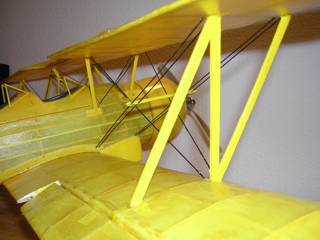

Poco a poco sale el tema.
Las riostras puestas, el varilla de carbono de 0,5 m.m.
la cola y el tren delantero, acabados.
Sigue pesando muy poco, 127 gr.

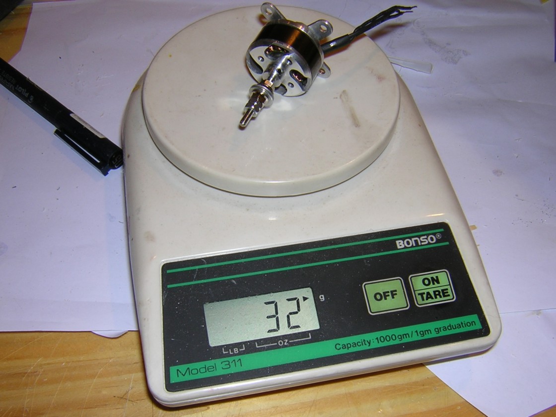

El motor es un GWS para 2S que tiene muy buena pinta y pesa poco.
Baterías de 1200 de 45Gr. y radio enana, 3 servos de 6 gr. y receptor pequeño.
Si pesa poco volará bien, esto hay que cuidarlo.
Falta una mano de tapaporos un poco de decorado y meter la radio y el motor. A ver si lo consigo en vuelo por 250 gr.
Pongo unas fotos.
Esco
Por esco
#293422
El motor tiene un pintón para el precio que tiene, pondré que tal va.
La envergadura es de 71 cm. con 250 gr. tendria que volar muy bien.
Pongo resto de fotos.

#294402
Alex: En alguna de las primeras fotos salen los planos , son dos pliegos medianos, lo mas que puedo hacer es mandartelos en un sobre cuando acabe el bicho. O intentar que me los copien.

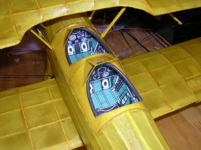

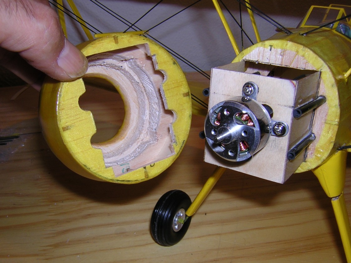

Por esco

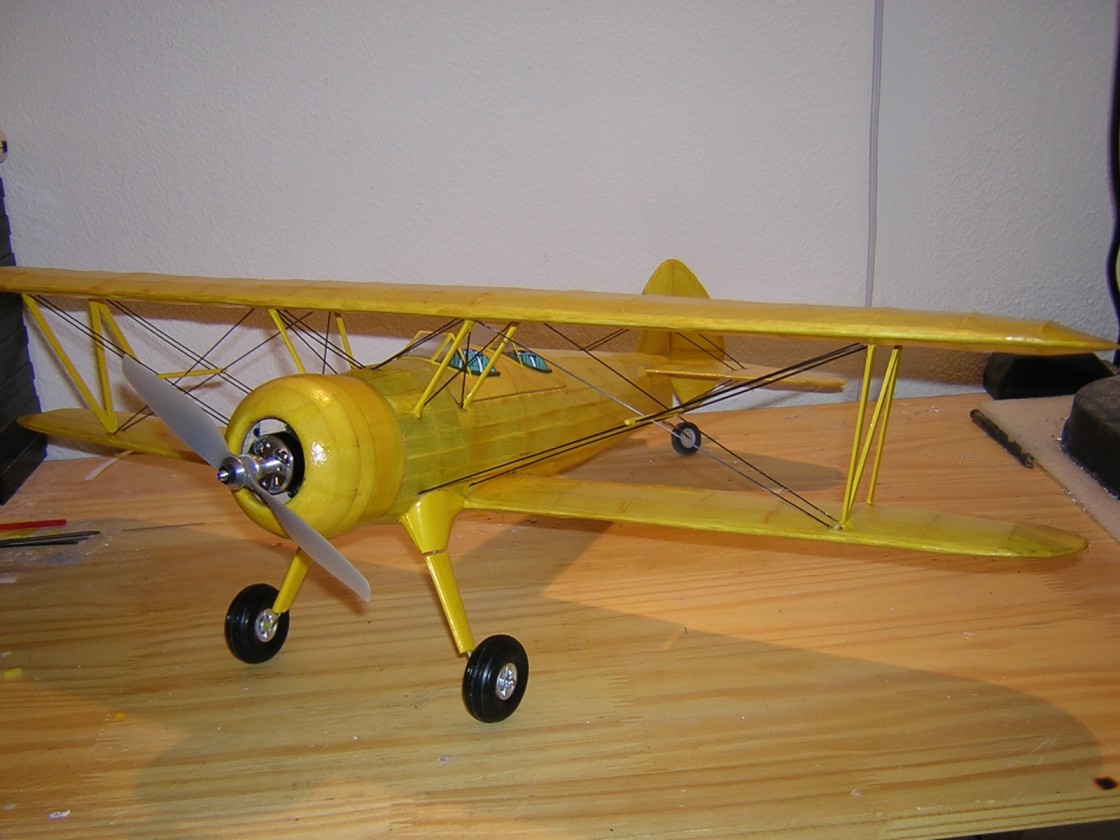

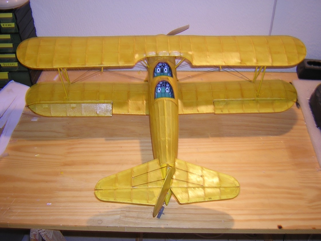

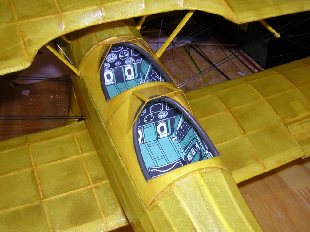

#297905

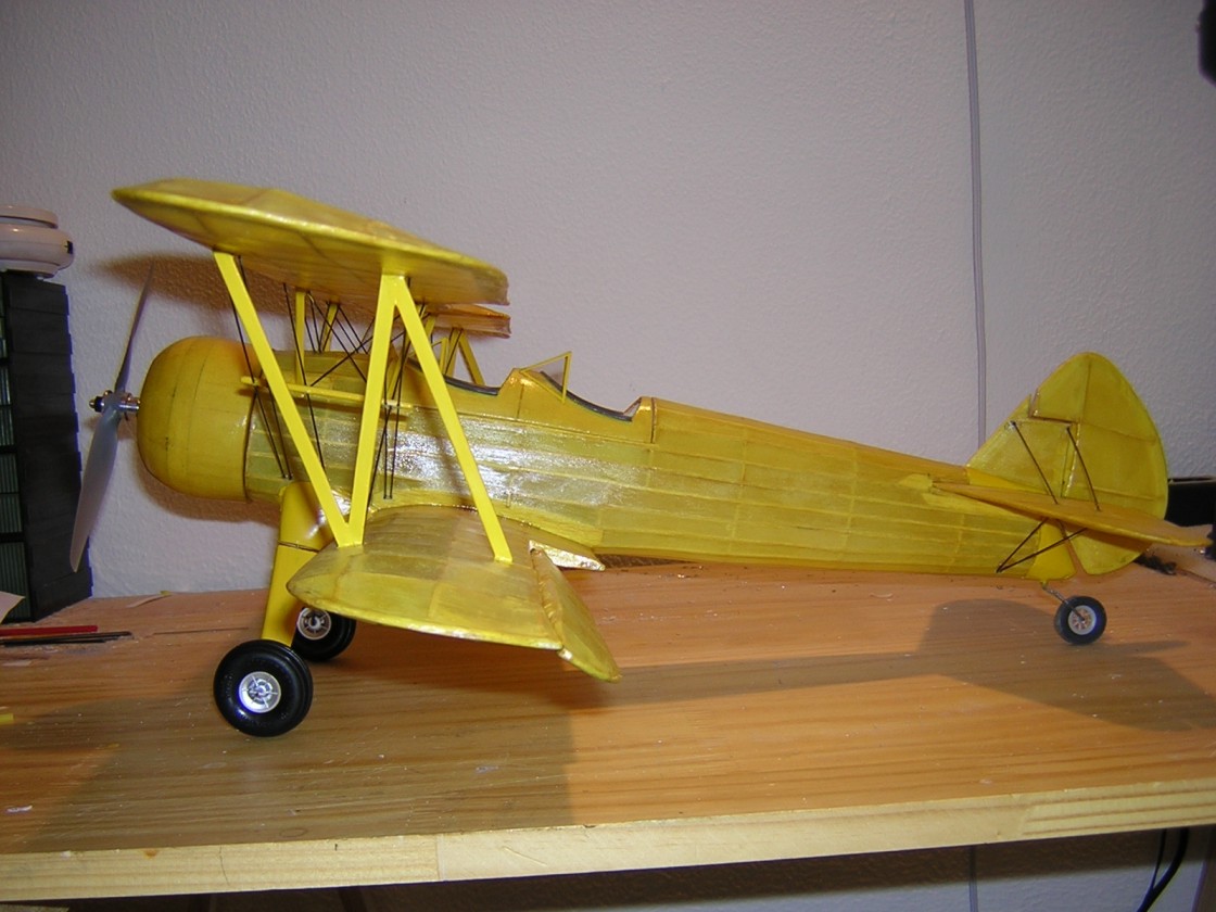

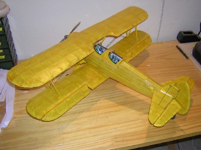

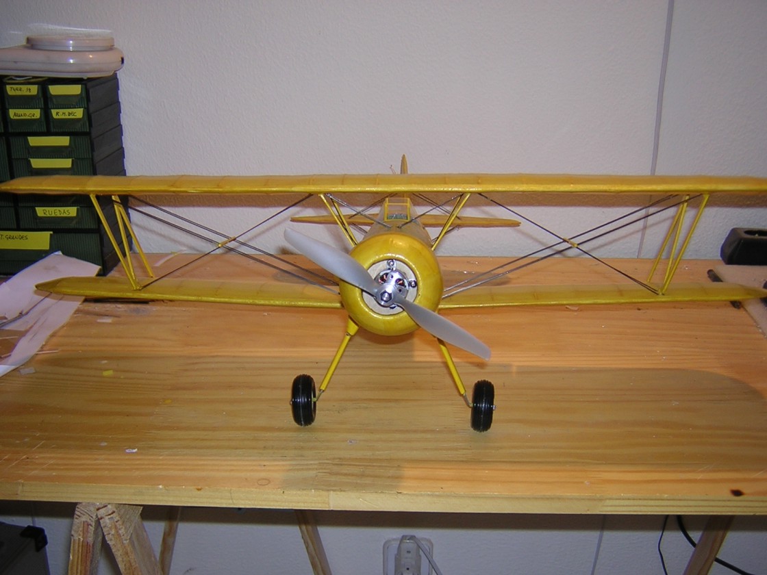

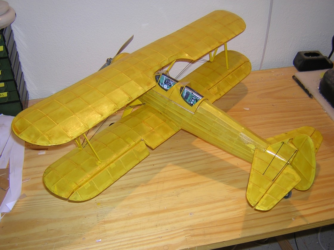

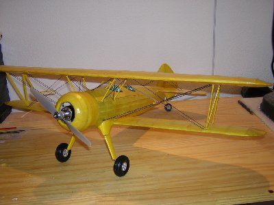

Pues esto esta acabado y listo para sentencia.
No tiene reviraduras, le di solo una mano de tapaporos y una vez montado con riostras le di otras dos.
he decorado un poco las cabinas porque el interior venía y solo pesaba dos gramos.
Las riostras de varilla de carbono de 0,5 m.m. no pesan nada y le dan un montón de consistencia.
A las patas del tren les he dejado un hueco para que puedan flexar en caso de entrada algo brusca.

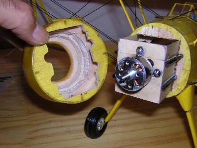

Al final no puse el motor simulado, le hice en balsa una carena que monta sobre la bancada del motor. Esto me da suficiente espacio en la misma carena para meter el variador y la batería, esta es la unica forma de conseguir que se quede equilibrado sin tener que poner plomo en el morro.
Parece mentira que pese lo mismo la carena de ABS finucho, que la de balsa entelada y acabada.
Con esta carena tambien consigo, sin que se note, alargar el morro un centimetro, esto hará al avión mas vacil de volar.
Se ha quedado en 235 Gr. a falta de radio y batería. Seguramente saldrá por 300 gr. en vuelo, por lo que he visto por la red es buen peso.
Falta algo de decoración pero le pondré el minimo posible que lo deje simpatico y no le meta peso.
Este es es motor que lleva para 2S, en las peores condiciones da mas tracción que peso
http://epyaya.com/product_info.php?cPat ... 67ba5f7242
No tardando se va al aire y que Dios nos coja confesados.
Cuando lo tenga decorado y con los mandos pondré una foto mas, que esto ya no hay quien lo aguante.

#297957
Hola de nuevo ESCO, felicidades, excelente trabajo, vaya... si no lo veo, ni me lo imagino así, tan bien terminado, creo que para maqueta estática si le vendría bien ese motor simulado, pues como dicen ustedes "mola más", pero creo que en cuestión de vuelo, es mejor así, pues con cualquier golpe lo destrozarias (el motor simulado), lo mejor de todo es el peso en el que lo has dejado, muy bueno diría yo, felicidades de nuevo y a disfrutarlo.
