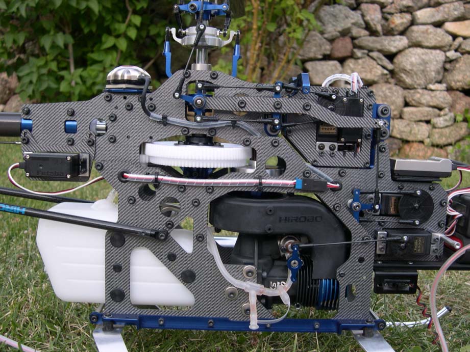

Hola, manuel el hueco que queda libre seguramente sera para poner un servo de ajuste de aguja de altas, yo lo llevo en el ex2 y en el eagle 3...UN SALUDO

Es verdad , que pardillo :oops: , habia olvidado el tema de la regulacion
del caburador.
La cuestion, del comentario del servo potente para el paso,es debido
a un comentario de.J.Valdeolmos ,(de visita al club), y tras varias pruebas
del heli,me aconsejo en el SST, aprovechar el hueco de abajo , para
poner otro servo ,enlazado con el del paso, para tener mas potencia y
reducir las posibilidades de su rotura.
Saludos , Manu.

Hola manuel, juanpe tiene razon, con un servo de 9 kg. tienes mas que suficiente, te aconsejo que con un heli de esas caracteristicas no te pongas ha hacer inventos, ya que te pueden salir mal y creo que no hace falta decirte como te saldria la broma :wink: :cry:

Estoy de acuerdo con Polopin, es mejor no hacer inventos. Hace tiempo vi unas fotos del Heli de Hashimoto con el servo 9252 en el paso, bueno en realidad lo llevaba pa to, y tiene bastante menos fuerza que el FS9255 que le va a poner Alioth.

Ya están puestos y ajustaditos, y programados.
Sólo falta cabina y pegatinas :)

Toda la cabeza es completamente nueva. Mucho más 3d, sin perder la precisión de FAI. Y bastante más rápida que la anterior.
Hirobo dice tiene muchas de las cualidades que pueda tener un eagle3, metido en un heli de 1/3 de precio. Y los que lo han probado dicen algo parecido. Me conformo con que simplemente se de un ligerísimo aire al eagle 3 :D

Al ver el viento esta mañana he preferido quedarme en casa y dejar el estreno para otro día, pero por la tarde se me ha calentado la sangre, me he bajado al campo de vuelo y le he hecho dos depósitos :)
Cosas que he aprendido hoy:
-Un motor 90 y un arrancador a 12v son incompatibles :) He tenido que aflojar la bujía para arrancarlo. Menos mal que en cuanto el arrancador era capaz de girarlo 4 veces seguidas el SZ arrancaba sin pensarlo.
-A pesar de que iba bajo de vueltas y el motor gordote, el 90 es muuuuuy estable a pesar del viento.
-Un heli 90 entra peor en el coche :?
No puedo decir muchas más cosas, ya que he gastado dos depósitos, haciendo estacionarios puros y duros, con el dios Eolo dándole fuerte y racheado.
Fotos del primer día de vuelo. Siento no poder poner fotos del heli volando, pero es que.. o volaba, o hacía fotos. Pero las dos cosas al mismo tiempo cuando estrenas un 90 no son compatibles.
