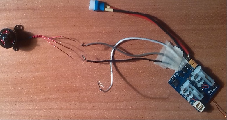

Hola foreros, soy nuevo en esto y me he comprado un motor brushless y un brick (2.4Ghz SuperMicro Systems - DSM2 Compatible Receiver w/ Brushless ESC, Linear Servos).
Quería preguntaros sobre el tema de conectar el motor al brick. Hay tres cables que salen del motor, pero son los tres iguales. como debería conectarlos?
mando foto

Conecta de manera fija uno de los cables del motor a cualquiera de los del brick. A continuación conecta provisionalmente los otros dos a los dos restantes del brick y comprueba el giro del motor. Si gira en el sentido correcto fija estas dos conexiones y asunto finalizado. Si el motor gira en sentido contrario al deseado, invierte estas dos últimas conexiones, ahora el motor girará en el sentido deseado. Fija estas conexiones y ya está.
Ya nos dirás cómo te ha ido.

Añadir al consejo de Antonoff, que si es para un avión deberá girar
en contra del sentido de las agujas del reloj.
Sin hélice posiblemente no veas el giro. Puedes ponerle un trozo de cinta aislante para verlo mejor.
