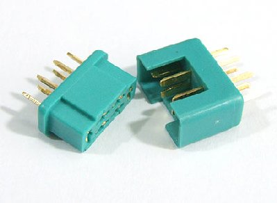

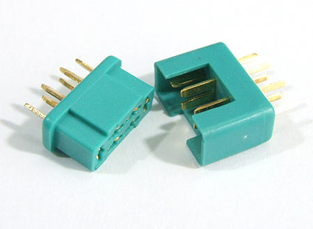

Te caben todos en un conector MPX de 6 pines, son baratos y son para esto. Todos los rojos a la derecha, todos los negros a la izquierda (o viceversa) y los blancos, cada uno en uno de los 4 pines del centro.

pues gracias , no había caido en los conectores mpx, que de hecho estoy utilizando en la conexion semia-ala con tramo central.

En el tramo central, para conectar con el fuse, un conector mpx. Todos los positivos(4 cables) en un terminal, los otros 4 negativos en el terminal contrario, y un pin para cada señal.
