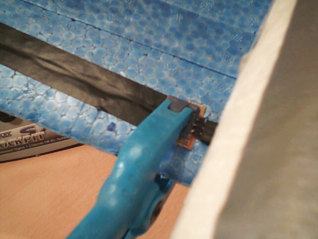

Cuando me decidí a ponerle alerones a mi Easy lo que mas me preocupava era lo incomodo que pudiera resultar ir conectando i desconectando conectores, llevar cables colgando, etc. así que después de darle vueltas se me ocurrió este sistema de conector rápido. haber que os parece.

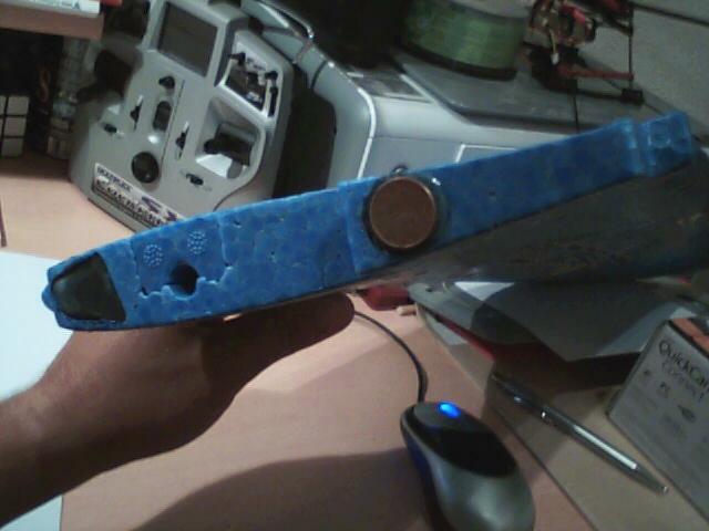

Lo he probado y va de perlas aunqué el primer aterrizage lo tuve que hacer con el timón de cola pués todos sabeis que si haces un poco el índio suele ocurrir que se le separan las alas asta el punto que, según he leido por aquí, se llega a perder alguna. Tras sulucionar esto con un par de imanes y unas monedas de 1 centimo todo lo demas ha sido un camino de rosas.

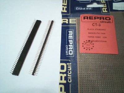

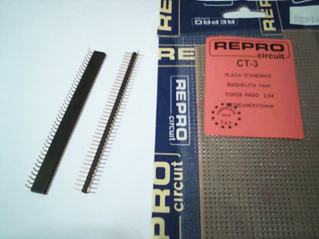

Para realizar este invento he ulilizado pins macho y hembra a 90 grados de 2,54 mm de paso y una Placa estandar perforada las dos cosas fáciles de encontrar en cualquier tienda de electrónica. Tambien hace falta un soldador de estaño; con 30w mas que suficiente.

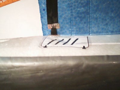

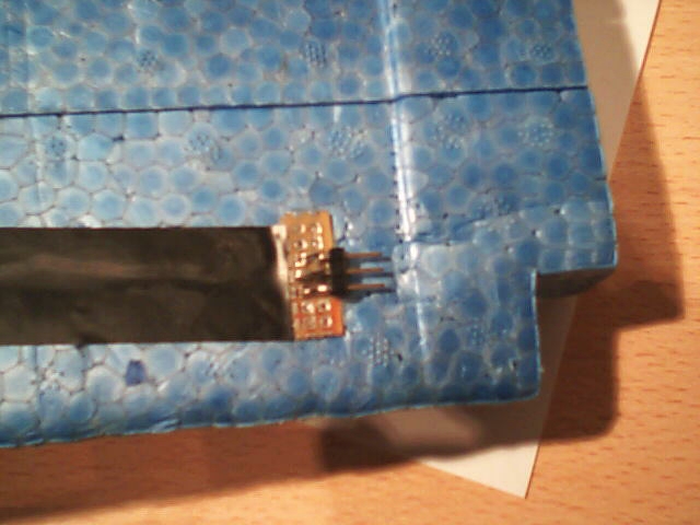

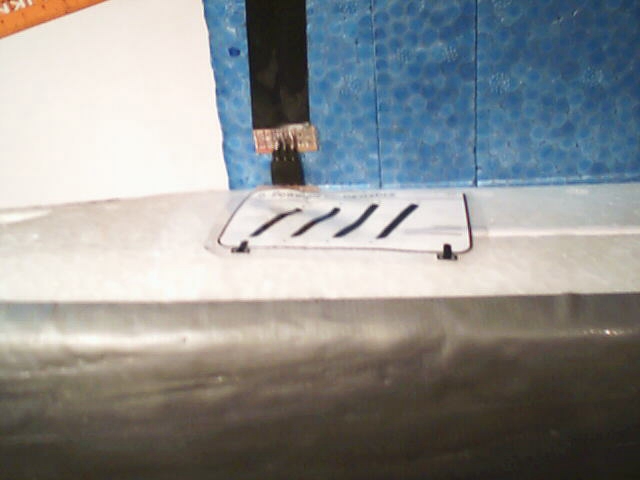

He cortado 4 pedacitos de placa para soldar los pins i los cables dejando un par de agujeros en cada lado para que quede bien anclado.

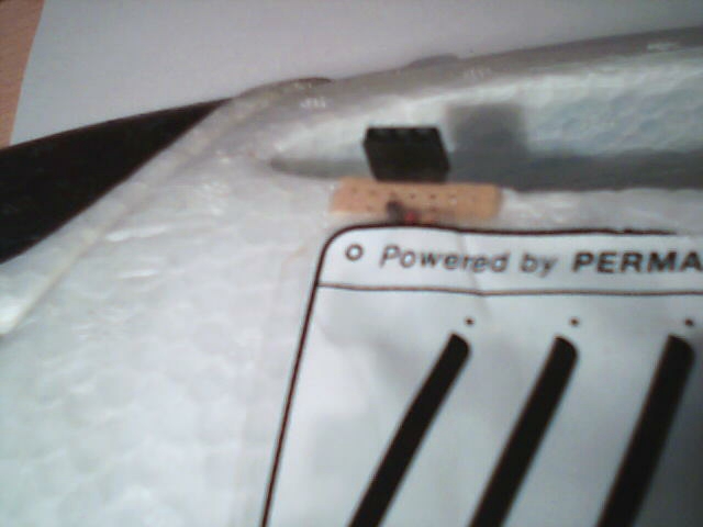

Para pegarlos he utilizado "Repair extrem" de Pattex que es un adesivo sin disolventes que te da un margen de 5' para fijar el conector en su posición correcta además de que tiene una densidad que te permite una buena adaptación con el relieve del fuselage que no es perfectamente plano. La placa agujereada también va de perlas porqué permite que el adesivo se cuele por los agugeritos quedando todo muy bien sujeto.
Si te pegas algún porrazo las alas no se parten pués los imanes se sueltan a igual que el conector cosa que ya he experimentado. :?
Conector Rápido terminado
Los dos conectores pegados
Conector en el fuselage
Conector del ala
Materiales
Sistema de sujeción con imanes
