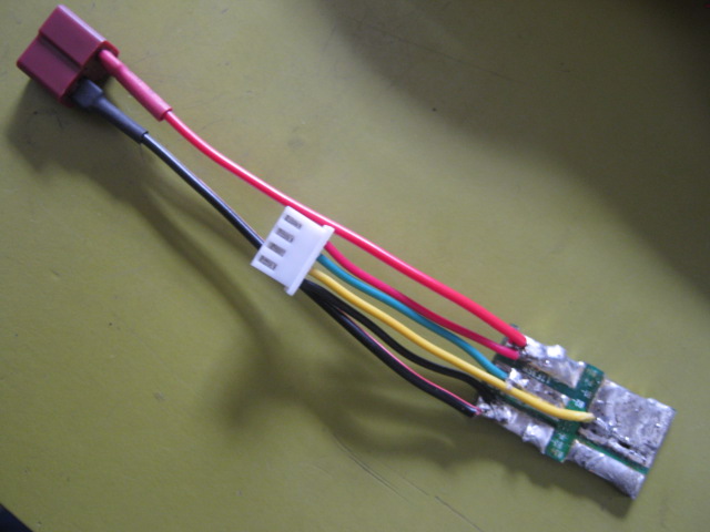

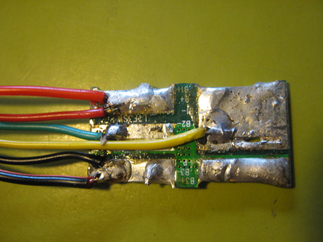

Si el cable se ha salido de dentro de la bateria, es un trabajo muy sencillo pero muy delicado ya ke tendrias ke soldar en caliente, es decir soldar donde estan las cargas de las celdas activas, entonces lo ke tienes es ke retirar la cinta adhesiva ke recuble la placa donde estan soldados los cables, en lo posible no utilizar una cuchilla o utlizarla con mucho cuidado, ya al haber retirado la cinta verificas de donde esta despredido el cable y vuleves a soldar nuevamente.
en estas fotos se ve la distribucion de la placa:
la otra opcion es el cambio de conector en el caso ke se haya desprendido del conector aki te dejo un link para ke te lleves una idea.
