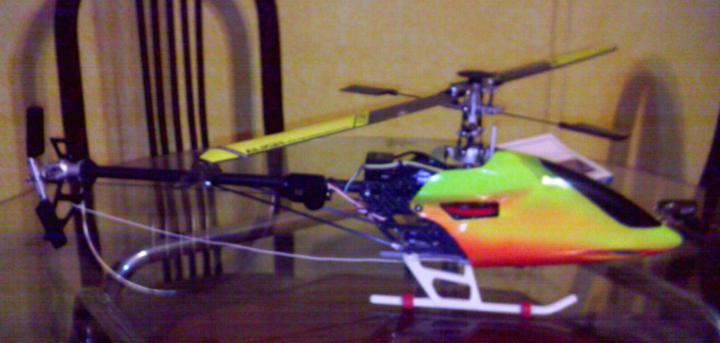

Ayer fui a volar(como todos los domingos) pero iba con la intención de hacer solo 3d e hice algunas configuraciones, te las dejo por si te o le sirven a alguien:
1.- Probe con las palas de fibra de carbón que vienen de fabrica con el Dragnus Pro y el heli se pone muy nervioso e inestable, las cambié y probe con las de Align 315 Carbon y exelente tanto en hover como 3d, por este lado recomiendo las de Align (por lo menos para el dragonus pro).
2.- Subi en el Swash a: Ail 94%, Ele 90%, Pit 60%
3.- En Dual rate (D/R, Exp) Ail off 69%, Ail on 100%, Ele off 69%, Ele on 100%. Estos dos actvandolos con la palanca D.
Con estos ajustes puedes volar sin Idle (o para expertos el Idle activado) y con la palanca D en off, Hover y traslaciones de una manera suave pero rápida. Despues cambias a Idle y palanca D en on, y ahora si tienes un formula 1. Con un pequeño movimiento de alerones y/o elevador, ya tienes al heli de cabeza.
Espero que sirvan estas recomendaciones.
