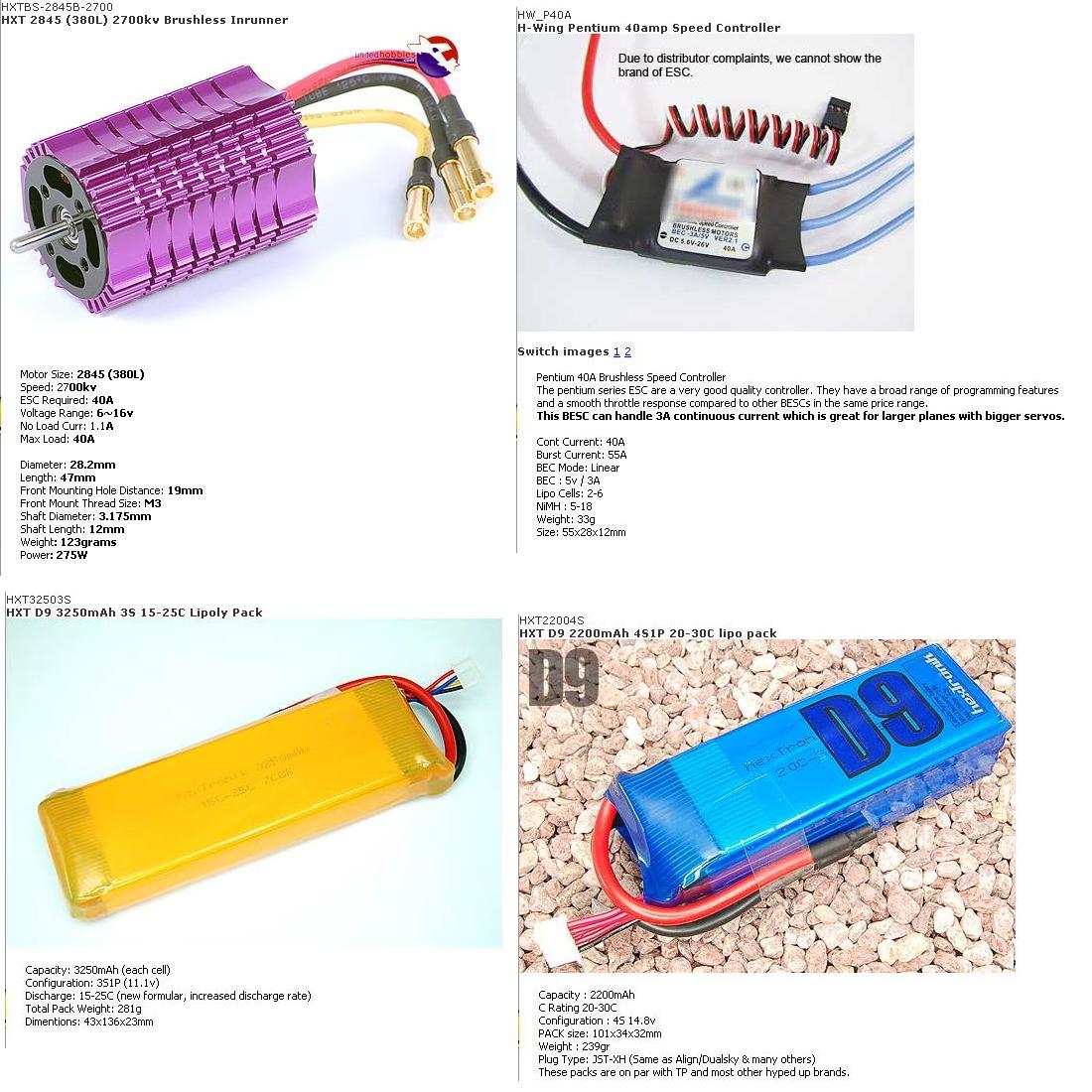

Hola gente, yo probaré esto....pero aun tengo que esperar un més...ya os cantaré como me fué con mi avión de transporte ligero...
Elegí el pack 3S 3250mA. las hélices aun no lo se....
