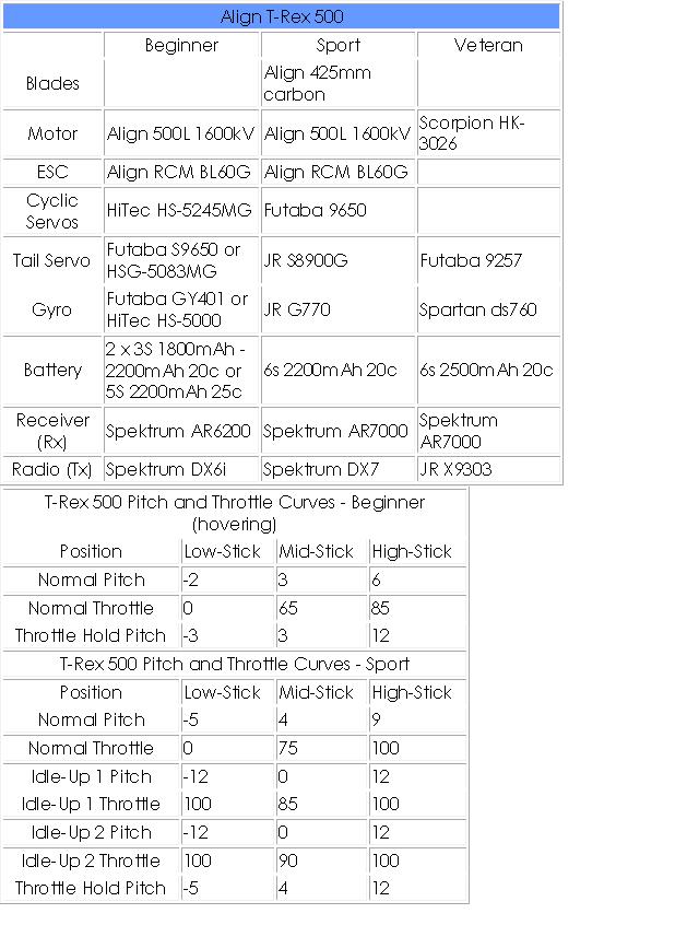

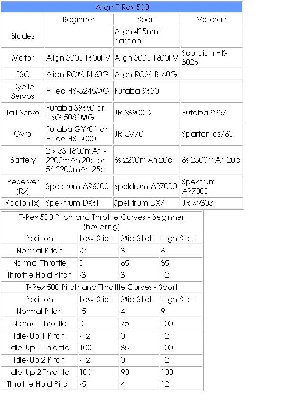

Buenas tardes!
Estaba intentando configurar las curvas de mi Trex500 pero encuentro demasiadas variantes... quiero realizar un vuelo iniciación/sport...
Como tendría que configurar las curvas de Pitch y Throttle en los modos NORM, IDLE1, IDLE2 e IDLE3?
A partir de dicha gráfica, cuantos grados tendría que tener en las palas del helicóptero para cada modo?
Un saludo y gracias!
